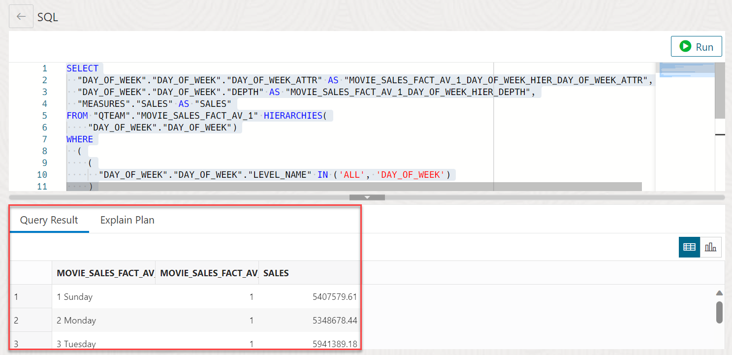

SQLの編集
「SQLの編集」をクリックすると、SQL出力を表示できます。「SQL」の右下のペインには、SQLエディタで実行された操作の出力が表示されます。次の図に、「SQL」ページの出力ペインを示します。
sql-output.pngの説明が続きます
図sql-output.pngの説明
出力ペインには次のタブがあります。
  • 問合せ結果: 表示表における直近の「文の実行」操作の結果を表示します。
  • 実行計画:「実行計画」コマンドを使用して、問合せの計画を表示します。デフォルト・ビューはダイアグラム・ビューです。詳細は、後続の項の実行計画ダイアグラムの説明を参照してください。

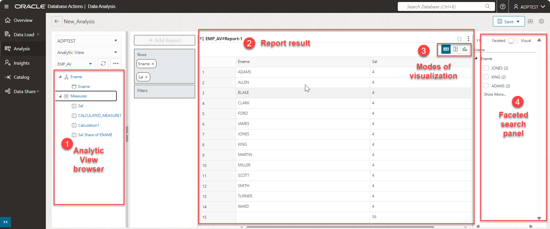

「分析」ページは、次のコンポーネントで構成されています:

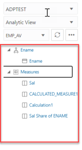

  1. 分析ビュー・ブラウザ: 「分析ビュー」でレポートを作成して分析ビュー・ブラウザを表示する場合は、ドロップダウンから「分析ビュー」を選択します。分析ビュー・ブラウザには、選択した分析ビューに関連付けられた階層、レベルおよびメジャーが表示されます。

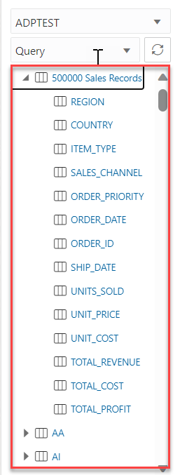

    表ブラウザ: SQL問合せに関するレポートを作成して表ブラウザを表示する場合は、ドロップダウンから「問合せ」を選択します。「SQL問合せ」を選択すると、表ブラウザに使用可能な表および対応する列が表示されます。表をドリルダウンして、対応する列を表示できます。
    table-browser.pngの説明が続きます
    図table-browser.pngの説明

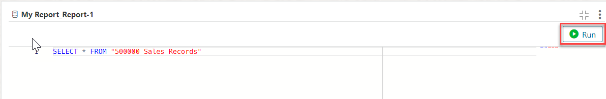

  2. 「実行」アイコンを含むSQLワークシート・エディタ: このコンポーネントを表示できるのは、分析ビューではなくSQL問合せでレポートを生成する場合のみです。
    SQLエディタ領域では、表ブラウザに表示される問合せ対象の表からSQL文およびPL/SQLスクリプトを実行できます。デフォルトでは、SQLエディタに、最初の表のすべての列を表示するための「Select *」文が表示されます。「実行」をクリックして、エディタで文を実行します。
    run1.pngの説明が続きます
    図run1.pngの説明

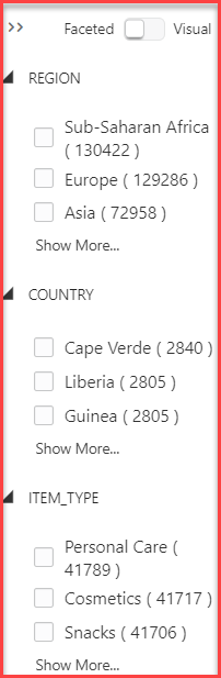

  6. ファセット検索パネル: SQL問合せおよび分析ビューで生成するレポートの場合、ファセット検索列を表示できます。SQLレポートの場合、このパネルではレポートにフィルタを追加できます。このツールは、問合せ結果から取得された列の値ごとにフィルタを生成します。ファセット検索パネルで様々な列をフィルタし、問合せ結果で結果を表示して、表示するデータのみを取得できます。SQL問合せから取得したデータは、テキスト形式またはビジュアル形式で表示できます。分析ビューで生成するレポートの場合、ラジオ・ボタンから「ファセット」を選択します。このフィルタの動作は、SQL問合せで生成するファセット検索とは異なります。「分析ビューで生成するレポートへのフィルタの追加」を参照してください。

分析ビューでレポートを作成する場合の「分析」ページは、次のようになります。
analyses-av.pngの説明が続きます
図analyses-av.pngの説明

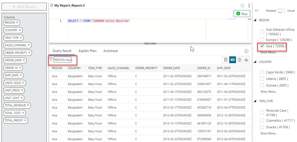

  3. 「アジア」リージョンのみの販売レコードを表示して、フィルタをレポートに追加します。ファセット検索パネルから「アジア」を選択します。
    filter.pngの説明が続きます
    図filter.pngの説明
  4. 「問合せ結果」タブにファネル・アイコンが表示され、「リージョン」列が「アジア」であるフィルタが表示されます。「問合せ結果」には、「リージョン」が「アジア」であるレコードのみが表示されます。
