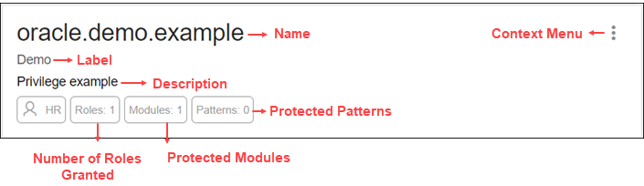

次の図に、カード・ビューにデフォルトで表示される権限属性を示します。

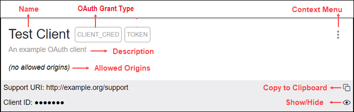

次の図に、カード・ビューにデフォルトで表示されるOAuthクライアント属性を示します。
OAuthクライアントを作成するには、「OAuthクライアントの作成」を参照してください。

    クライアント・シークレットのプレビューが表示されます。シークレットは、クライアント資格証明およびOAuthコード権限付与タイプにのみ適用されます。これは表示される唯一のインスタンスであるため、シークレット値をコピーします。クライアント・シークレットを忘れた場合は、シークレットのローテーション・アクションを使用して変更できます。「シークレットの管理」を参照してください。
    「クライアントID」の値は、OAuthクライアントのシークレット資格証明を表します。値を表示するには、表示/非表示表示/非表示アイコンをクリックします。

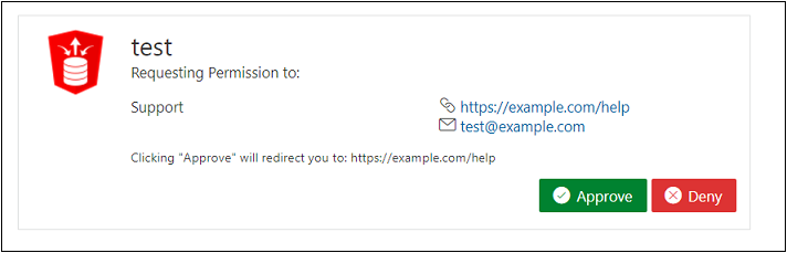

  4. 「認可URI」フィールドで、「新規タブで開く」アイコンをクリックします。新しいウィンドウが表示され、「未認可」エラー・メッセージが「サインイン」リンクとともに表示されます。
  5. 「サインイン」をクリックし、ログイン資格証明を再度入力します。
  6. 保護されたURIにアクセスするリクエストを承認するよう求められます。「承認」をクリックします。
    リクエスト通知の承認
