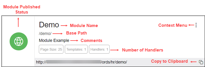

次の図に、カード・ビューにデフォルトで表示されるモジュール属性を示します。
モジュール・ステータスは公開または非公開にできます。ステータスが非公開の場合、アイコンは赤色で表示されます。
カード・ビューでモジュール名をクリックすると、そのモジュールの「テンプレート」ページにナビゲートします。コンテキスト・メニューから「テンプレート」ページにナビゲートすることもできます。

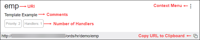

次の図に、カード・ビューにデフォルトで表示されるテンプレート属性を示します。
カード・ビューでテンプレート名をクリックすると、ハンドラ・ページに移動します。コンテキスト・メニューから「ハンドラ」ページにナビゲートすることもできます。

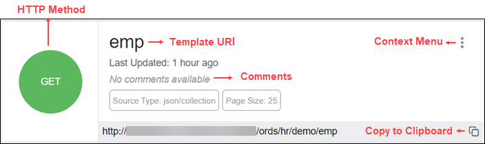

次の図に、カード・ビューにデフォルトで表示されるハンドラ属性を示します。
HTTPメソッドは、GET、PUT、POSTおよびDELETEのいずれかです。
コンテキスト・メニューを使用してHTTPメソッド・ページにナビゲートできます。HTTPメソッド・ページには、「ソース」、「パラメータ」および「事前認証済リクエスト」の3つのタブが表示されます。

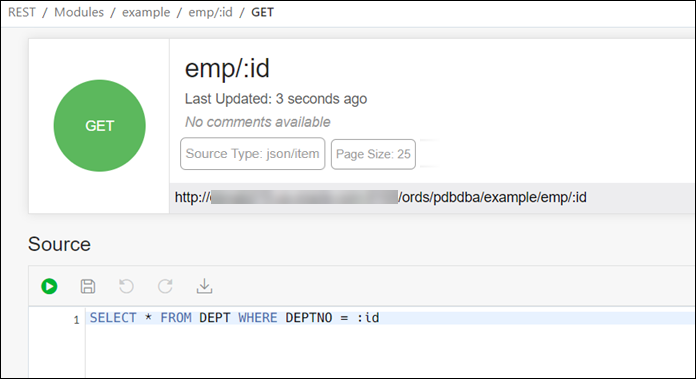

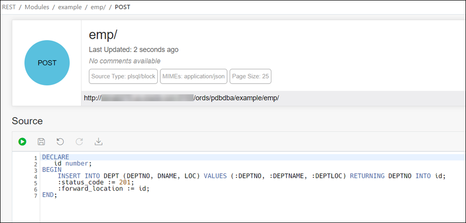

ハンドラの「HTTPメソッド」ページには、次の2つの主要セクションがあります。
  • リソース・ハンドラで定義されたSQLまたはPL/SQLソース・コードを実行するためのコード・エディタ。コードを実行し、出力を保存、元に戻す、やり直し、ダウンロードおよびクリアできます。エディタの詳細は、コード・エディタでのSQL文の実行を参照してください。
    RESTサービス・ハンドラで使用される暗黙的パラメータは、エディタの右側にあるスクロール・リストに表示されます。詳細は、「暗黙的パラメータ」を参照してください

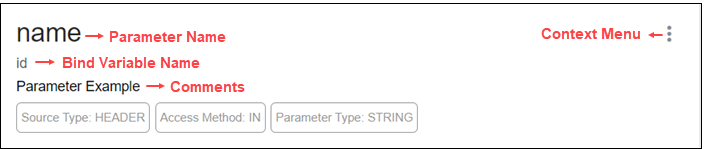

デフォルトでは、パラメータはグリッド・ビューに表示されます。カード・ビューのパラメータに表示される属性を、次の図に示します。
コンテキスト・メニューで使用できるアクションは次のとおりです。

レコードを挿入するには:
  1. 「ハンドラ」ページで、「ハンドラの作成」をクリックします。
  2. 次の詳細を入力します。
    • 「メソッド」フィールドで、「POST」を選択します。
    • 「ソース・タイプ」フィールドで、「PL/SQL」を選択します。
    • 「ソース」フィールドに、次のPL/SQLブロックを入力します。
      DECLARE
         id number;
      BEGIN
          INSERT INTO DEPT (DEPTNO, DNAME, LOC) VALUES (:DEPTNO, :DEPTNAME, :DEPTLOC) RETURNING DEPTNO INTO id;
          :status_code := 201;
          :forward_location := id;
      END;
      説明
      • RETURNING DEPTNO INTO idは、DEPTNOに割り当てられた値を変数idに戻します。
      • :status_codeは暗黙的なパラメータで、リソースが作成されたことを示すために201が割り当てられます。
      • :forward_locationは暗黙的なパラメータで、DEPTNOの値を含むidが割り当てられます。このパラメータは、POSTリクエストのレスポンスを生成するために、GETリクエストを転送する場所を指定します。
    • 作成後ハンドラ・ページに移動が選択されていることを確認します。
    • 「使用可能なMIME」タブで、ドロップダウン・リストから「application/json」を選択し、「追加」(+)をクリックします。
    • 「作成」をクリックします。
    ハンドラのPOSTページが表示されます。
    ソース・コードをテストするには、「ソース」タブの「文の実行」文の実行をクリックします。
  3. GETリソース・ハンドラを作成して、POSTリクエストのレスポンスを生成します。
    「例」モジュールで、emp/:idという名前のテンプレートを作成します。
    「ソース・タイプ」が「コレクション・アイテム」で、「ソース」に次の問合せが含まれるGETリソース・ハンドラを作成します。
    SELECT * FROM DEPT WHERE DEPTNO = :id
  4. cURLで次のコマンドを使用して、RESTfulサービス・エンドポイントをテストします。上部にあるPOSTハンドラ・カードの「クリップボードにコピー」アイコンを使用して、URL (http://xyz.us.comp.com:1234/ords/pdbdba/example/emp)をコピーできます。
    curl --location --request POST --header "Content-Type: application/json"
    --data '{"DEPTNO": 54, "DEPTNAME": "HR", "DEPTLOC": "America" }' 'http://xyz.us.comp.com:1234/ords/pdbdba/example/emp/'
    出力は次のとおりです。
    {"deptno":54,"dname":"HR","loc":"America","links":[{"rel":"collection",
    "href":"xyz.us.comp.com:1234/ords/pdbdba/example/emp/"}]}
