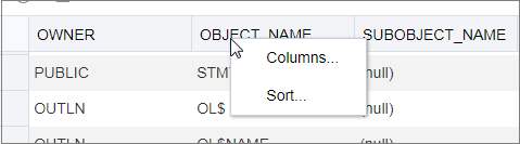

      右上隅にある「フィルタ」アイコンを使用して、列データをフィルタ処理します。セルを右クリックしてコンテキスト・メニューにアクセスし、行のカウント、単一レコードの表示、セル・テキストのエクスポートまたはクリップボードへのコピーを行うこともできます。

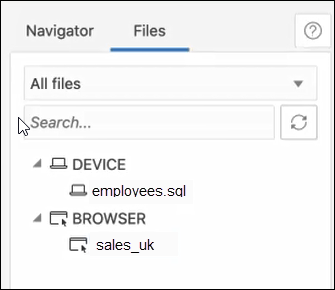

「ファイル」タブ
ブラウザまたはローカル・デバイスからファイルを開くことができます。
ノート:
左ペインのDEVICEカテゴリは、セキュアなコンテキスト(HTTPS)でChromiumベースのブラウザを使用する場合のみ表示されます。
すべてのファイル: ドロップダウン・リストを使用して、ブラウザまたはデバイスでファイルをフィルタします。
ファイルのコンテキスト・メニュー・オプションは、「開く」および「削除」です。デバイスでは、ファイルを削除するための対応するオプションは「破棄」です。この場合、ファイルは削除されず、かわりにファイルへの参照が削除されます。

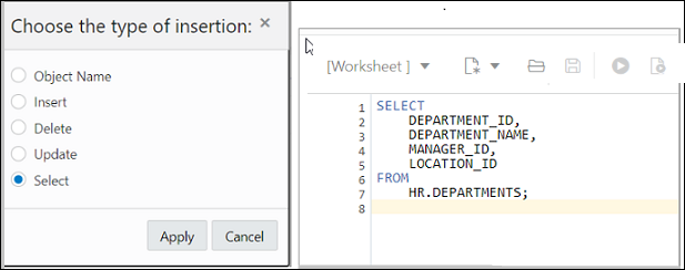

  • 表またはビューをドラッグ・アンド・ドロップする場合、「挿入」、「更新」、「選択」または「削除」のいずれかのSQL文を選択するように求められます。たとえば、「選択」を選択すると、表またはビュー内のすべての列でSELECT文が作成されます。その後、列リストの変更やWHERE句の追加などによって、文を編集できます。
    図3-2 選択問合せの挿入
    図3-2の説明が続きます
    「図3-2 選択問合せの挿入」の説明
    「オブジェクト名」を選択すると、スキーマ名の接頭辞が付いたオブジェクトの名前がワークシートに追加されます。

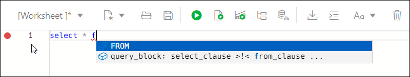

[Ctrl]+[Space]を押すと、挿入ポイントで補完可能な構文のリストが表示されます。これは、編集中のコードを自動補完するために使用できます。このリストは、挿入ポイントでのコードのコンテキストに基づきます。

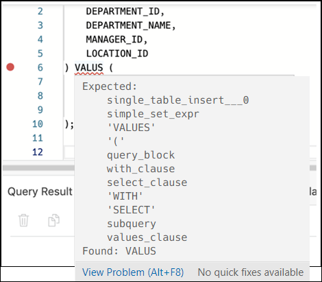

コードのエラーは、左余白の赤い点と、特定のテキストの下にある四角形の線で示されます。カーソルを置くと、エラーを解決するための可能な修正がポップアップで表示されます。

「問合せ結果」タブの表示表で、行ヘッダーのコンテキスト・メニュー(右クリック)は次で構成されます。
  • 「列」を使用すると、非表示にする列を選択できます。
  • ソート: ソートの基準とする列を選択するためのダイアログ・ボックスを表示します。各列で、昇順または降順を指定したり、NULL値が最初に表示されるように指定できます。
図3-4 行ヘッダーのコンテキスト・メニュー
図3-4の説明が続きます
「図3-4 行ヘッダーのコンテキスト・メニュー」の説明
