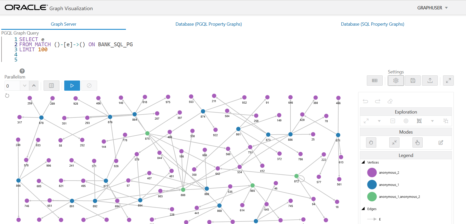

21.1 グラフ・サーバー(PGX)にロードされたグラフに対するPGQL問合せの視覚化
グラフ・ビジュアライゼーション・アプリケーションのグラフ・サーバー・タブで、グラフ・サーバー(PGX)にロードされたグラフに対するPGQL問合せを視覚化できます。
グラフ・ビジュアライゼーション・アプリケーションにログインしたら、問合せエディタのグラフ・サーバー・タブに移動します。目的のグラフにPGQL問合せを入力し、「問合せの実行」アイコンをクリックして問合せを実行します。
ノート:
CREATE PROPERTY GRAPH文を使用したプロパティ・グラフの作成はサポートされていません。
                  次の図は、グラフ内の頂点から他の頂点へのすべての有向エッジを識別する問合せのビジュアライゼーションを示しています。
正常に実行されると、グラフの視覚化結果(ノードとその接続を含む)が下部パネルに表示されます。ノードまたは接続を右クリックすると、ツールチップ情報が表示され、ノードをドラッグして移動できます。

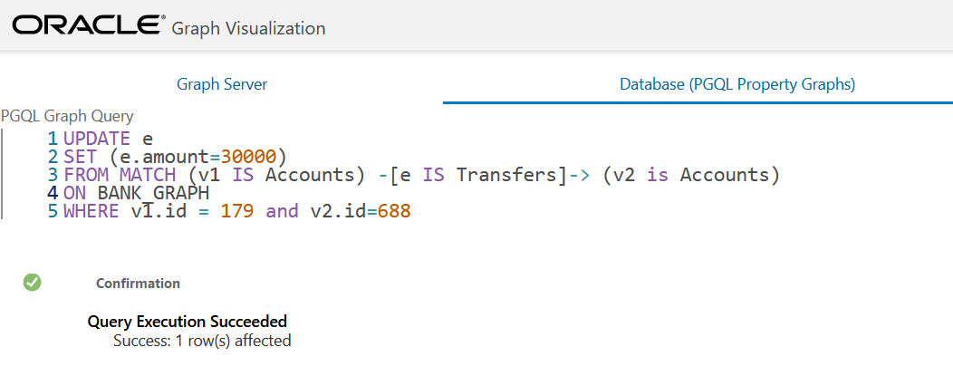

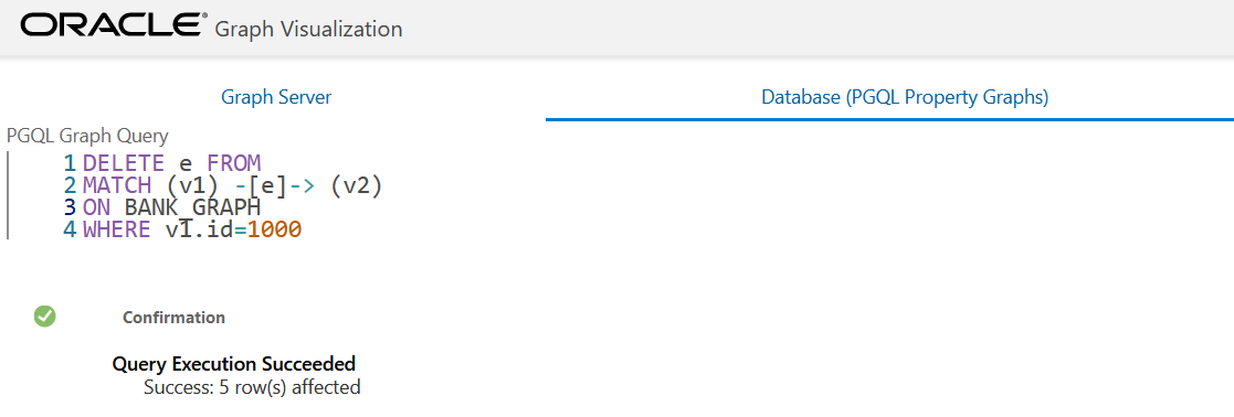

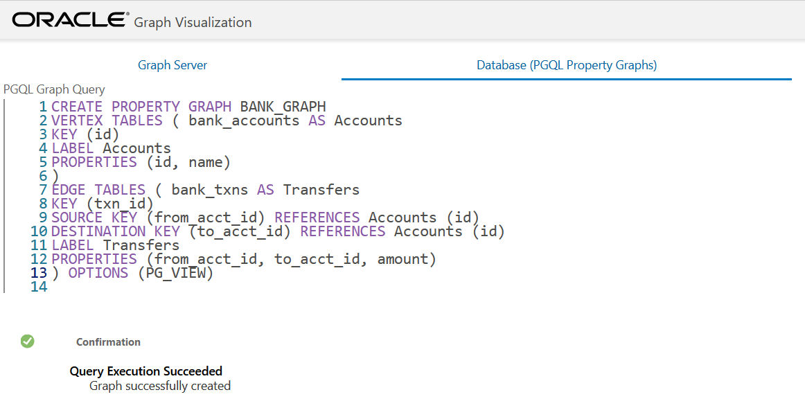

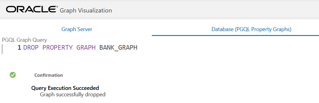

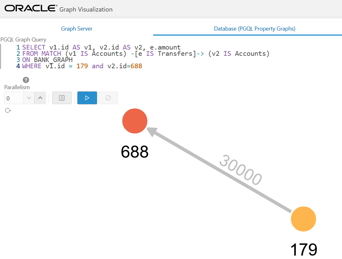

グラフ・ビジュアライゼーション・アプリケーションを使用して、データベースでPGQLプロパティ・グラフを作成、問合せ、変更および視覚化できます。次のPGQL操作がサポートされています。
- CREATE PROPERTY GRAPH: 次のように新しいPGQLプロパティ・グラフを作成する場合:
- INSERT、- UPDATEおよび- DELETE: 既存のPGQLプロパティ・グラフを変更する場合。たとえば:- PGQL問合せではグラフ名を指定する必要があります。使用可能なグラフのリスト・アイコンをクリックして、アクセス権のあるPGQLプロパティ・グラフのリストを表示できます。
- SELECT: 次のようにPGQLプロパティ・グラフを問い合せる場合:
- DROP PROPERTY GRAPH: 次のようにPGQLプロパティ・グラフを削除する場合:

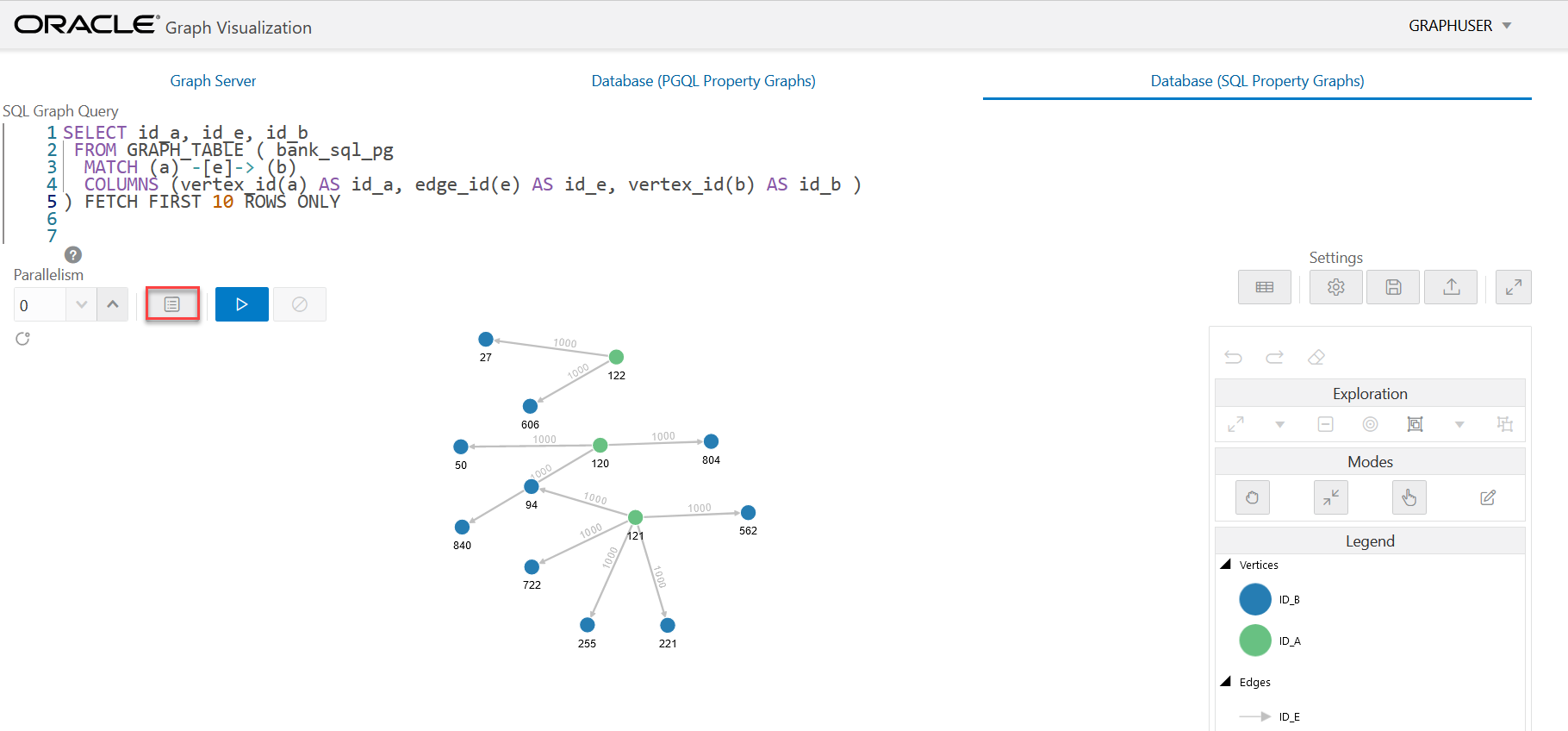

21.3 SQLプロパティ・グラフに対するグラフ問合せの視覚化
グラフ・ビジュアライゼーション・アプリケーションのデータベース(SQLプロパティ・グラフ)・タブで、データベース内のSQLプロパティ・グラフを問い合せて視覚化できます。
ノート:
グラフ・ビジュアライゼーション・アプリケーションのデータベース(SQLプロパティ・グラフ)タブ・オプションは、Oracle Database 23cでのみ使用できます。ただし、GRAPH_TABLE問合せの頂点およびエッジをIDとそのすべてのラベルおよびプロパティとともに視覚化するには、問合せで頂点IDまたはエッジID(あるいはその両方)を返す必要があります。
たとえば、次の図は、SQLプロパティ・グラフでのSQL GRAPH_TABLE問合せのビジュアライゼーションを示しています。問合せのCOLUMNS句では、VERTEX_IDおよびEDGE_ID演算子が使用されています。
ノート:
- 「SQLプロパティ・グラフを問い合せる権限」で説明されている権限に加えて、グラフ・ビジュアライゼーション・アプリケーションでSQLプロパティ・グラフを問い合せて視覚化するには、CREATE VIEWおよびCREATE MATERIALIZED VIEW権限も必要です。
- グラフ・ビジュアライゼーション・アプリケーションでは、SELECTグラフ問合せのみがサポートされています。
グラフの名前は、SQLグラフ問合せで指定する必要があります。使用可能なグラフのリスト・アイコン(前の図で強調表示されている)をクリックすると、アクセスできるSQLプロパティ・グラフのリストを表示できます。
関連項目:
詳細は、SQLグラフ問合せを参照してください親トピック: グラフ・ビジュアライゼーション・アプリケーションの使用

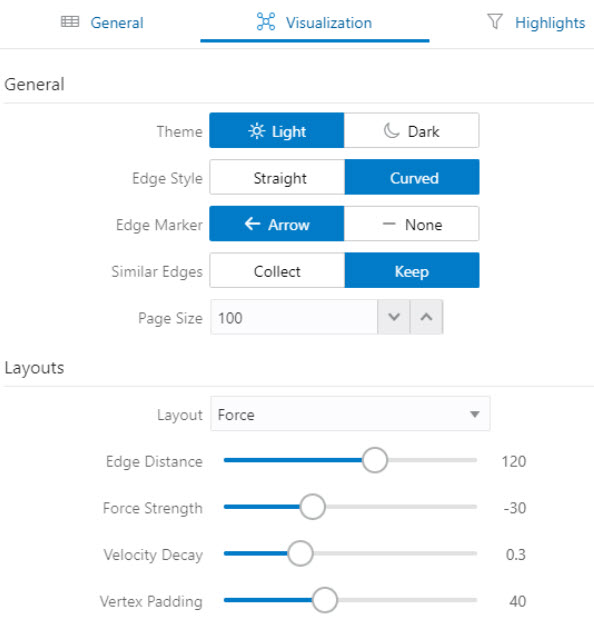

21.5 グラフ・ビジュアライゼーションの設定
「設定」歯車アイコンをクリックして、グラフ・ビジュアライゼーションの設定ウィンドウを表示できます。
設定ウィンドウでは、ビジュアライゼーションの一部のパラメータを変更でき、「一般」、「ビジュアライゼーション」および「強調表示」のタブがあります。次の図は、このウィンドウで「ビジュアライゼーション」タブが選択された状態を示しています。
「一般」タブには次が含まれています。
- ホップ数: 拡張操作およびフォーカス操作の構成可能なホップ数。
- ラベルの切捨て: 最大長を超える場合は、ラベルを切り捨てます。
- 表示ラベル最大長: 切捨て前の最大長。
- ホバー時にラベルを表示: カーソルを合せたときにラベルを表示するかどうかを制御します。
- グラフの凡例の表示: 凡例を表示するかどうかを制御します。
「ビジュアライゼーション」タブには次が含まれています。
- テーマ: 明るいモードまたは暗いモードを選択します。
- 辺スタイル: 直線エッジまたは曲線エッジを選択します。
- 辺マーカー: 矢印を選択するか、またはエッジ・マーカーを選択しません。これは有向エッジにのみ適用されます。
- 類似辺: 保持または収集を選択します。
- ページ・サイズ: 1ページごとに表示される頂点およびエッジの数を指定します。
- レイアウト: 異なるレイアウト(ランダム、グリッド、円、同心、...)の中から選択します。
- 頂点ラベル: 頂点ラベルとして使用するプロパティを選択します。
- 頂点ラベルの方向: 頂点ラベルの相対位置を選択します。
- 辺ラベル: エッジ・ラベルとして使用するプロパティを選択します。

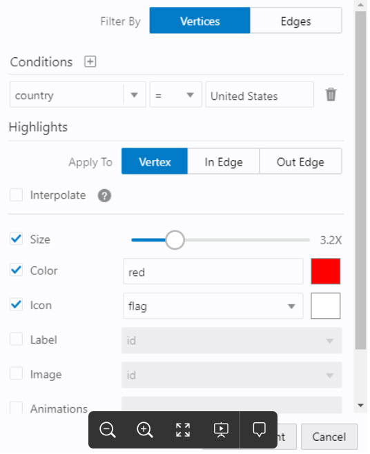

「強調表示」タブには、エッジや頂点の外観を変更できるカスタマイズ・オプションが含まれています。強調表示は、単一または複数の要素上の条件(フィルタ)に基づいて適用できます。次の図に、頂点の条件(country = United States)と視覚的な強調表示オプションを示します。
強調表示のフィルタには、要素のプロパティに関する複数の条件を含めることができます。次の条件がサポートされています。
- =(等しい)
- <(より小さい)
- <=(以下)
- >(より大きい)
- >=(以上)
- !=(等しくない)
- ~(フィルタは正規表現)
- *(任意: ワイルドカードと同様に、任意のものと一致)

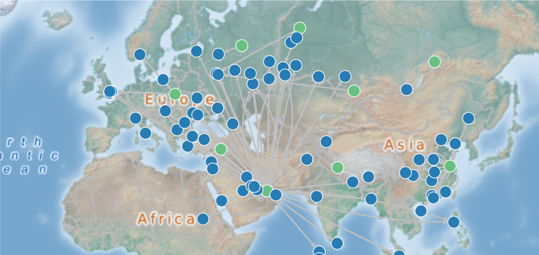

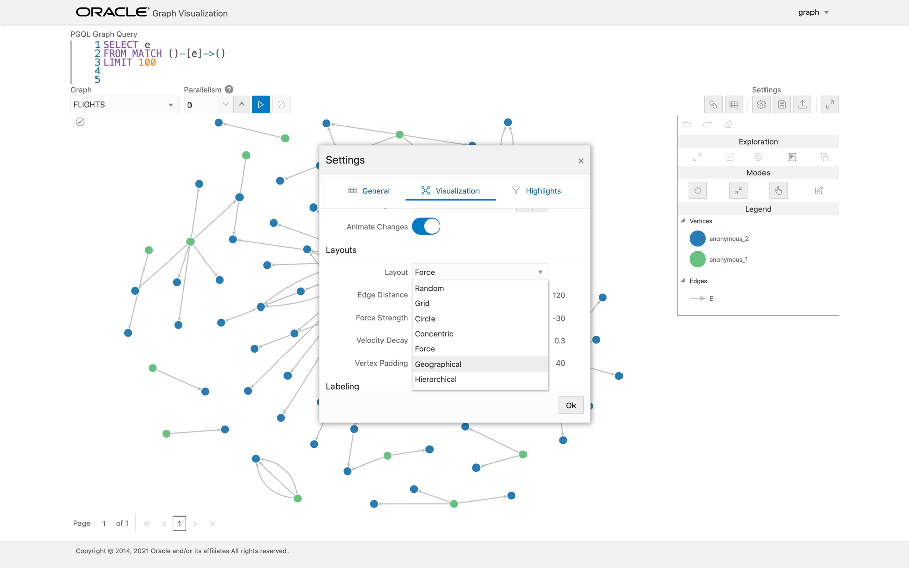

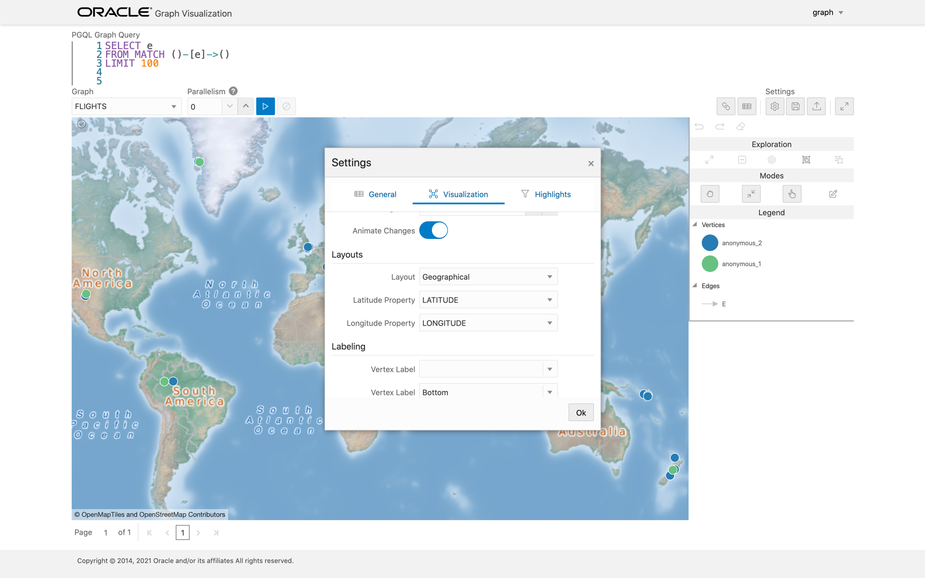

21.6 地理レイアウトの使用
グラフ・ビジュアライゼーション・アプリケーションでは、グラフをレンダリングするためのレイアウトを選択できます。その1つは、グローバル・マップ上にグラフ(頂点とエッジ)を表示する地理レイアウトです。
| iata | city        | longitude    | latitude    |
| SIN  | Singapore   | 103.994003   | 1.35019     |
| LAX  | Los Angeles | -118.4079971 | 33.94250107 |
| MUC  | Munich      | 11.7861      | 48.353802   |
| CDG  | Paris       | 2.55         | 49.012798   |
| LHR  | London      | -0.461941    | 51.4706     |
+-------------------------------------------------+ノート:
経度および緯度のプロパティには任意の名前(XとY、longとlatなど)を使用できます。ただし、経度/緯度ペアがWGS84システム(GPS座標)にあり、座標が10進角で表されるようにする必要があります。次に、次のように、地理座標が含まれる頂点でプロパティを選択します。
これで、マウスやトラックパッドを使用してマップ中を移動したり、ズームイン/ズームアウトすることができます。これ以降、新しいPGQL問合せを入力するたびに、マップでは問合せによって返される頂点が自動的に中心となり、ズームされます。
