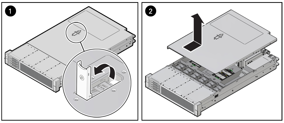

サーバーの上部カバーを取り外す
一部のコンポーネントを交換するには、上部カバーを取り外す必要があります。
  1. サーバーの電源装置からAC電源コードが取り外されていることを確認します。
    ノート:
    ファン・モジュールはホット・プラグ対応で、AC電源ケーブルをサーバーの電源装置から取り外す必要はありません。
  2. リリース・ボタンのラッチがロック位置にある場合は、トルクスT15ドライバを使用して、リリース・ボタンのラッチを時計回りにロック解除位置まで回します。
    ロック解除された位置にあるリリース・ボタンのラッチを示す図。
  3. 上部カバーのラッチを外します[1]。
    サーバー・カバーの上部にあるリリース・ボタンを持ち上げます。 リリース・ボタンを持ち上げると、サーバーのカバーがシャーシの背面方向にスライドし、取り外しが容易になります。
    取り外されるサーバー上部カバーを示す図。
  4. 上部カバーを持ち上げて取り外します[2]。
