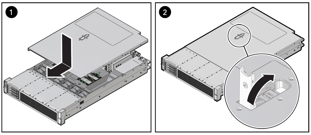

サーバーの上部カバーを取り付ける
  1. 上部カバーをシャーシに配置します[1]。
    サーバーの背面から約1インチ(25 mm)はみ出し、側面のラッチがシャーシの切り込みに合うようにカバーを置きます。
  2. シャーシの両側面を調べて、上部カバーが完全に下がり、シャーシと水平になっていることを確認します。
    カバーが完全には下がっておらず、シャーシと水平になっていない場合は、カバーをシャーシの後ろ方向にスライドさせ、正しい位置に配置します。
  3. カバーがカチッと音がして所定の位置にラッチするまで、カバーをシャーシの前面方向にゆっくりとスライドさせます[2]。
    カバーをサーバーの前面方向にスライドさせると、サーバー上部にあるリリース・ボタンが自動的に閉じた位置まで下に回転します。 カバーと音がしてカチッと音がするまで、ボタンを押して上部カバーをラッチします。 カバーがラッチされたことを示すカチッという音がします。
    取り付けられる4ドライブ・サーバーの上部カバーを示す図。
