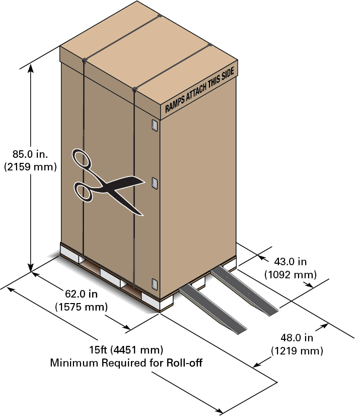

システムの開梱
開封場所は、サイト計画プロセス中に決定する必要があります。
発送用の段ボールからラックを開封する前に、段ボール上のラベルに記載されている指示を確認してください。 ラックを開梱した後は、ローカルの法律とガイドラインに従って、梱包を適切にリサイクルします。

割り当てられた領域へのシステムの移動
3人以上の作業員がラックを押して誘導することをお薦めします: 手前に1人と後ろに2人でラックを誘導して、移動ラックの進行経路からほかの人を遠ざけることができます。 構成されたラックをある場所から別の場所へ移動する場合は、0.65メートル/秒(2.13フィート/秒)未満の速度でゆっくりと注意して移動します。
移動経路を慎重に確認してください。 突然の停止や衝撃を与える可能性のある出入口やエレベータ入口などの障害を回避します。 円滑な移動を可能にする傾斜台またはリフトを使用して、障害を回避します。

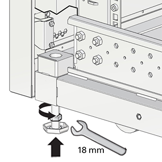

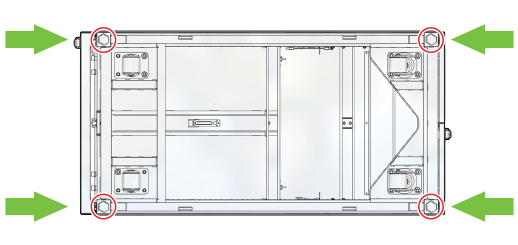

平準化フィートのデプロイ
ラックには4本の高さ調整脚があり、キャスタと負荷を分散させるために下げられます。 これによりラックのフットプリントが増加し、安定性が向上し、ラックの移動を防止できます。 ラックが固定されている場合は、ラックが床に完全に固定されている場合でも、高さ調整脚を設置する必要があります。 水平調整脚を調整するには、次のようにします。
                           ラックの一番下の四隅にある水平調整脚の場所を確認します。
                           6mmの六角棒レンチを使用して、高さ調整脚を床まで低くします。
                           18mmの開いたレンチを使用して、4本の高さ調整脚をロックします。

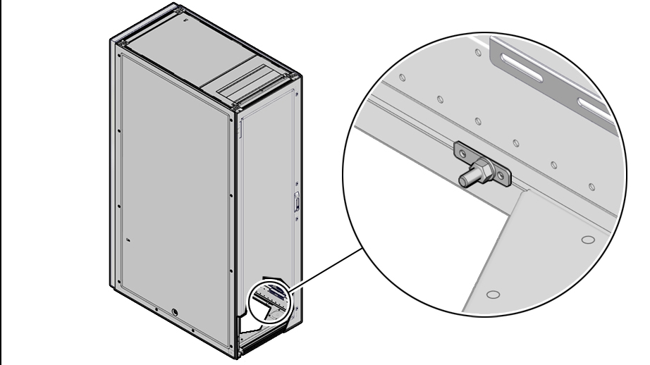

接地ケーブルのアタッチ
オプションで、シャーシ・アース接地ケーブルをシステムにアタッチして、アースを追加します。 接地点の追加により、漏電電流を効率的に分散できます。 詳細は、「Oracle Private Cloud Applianceインストレーション・ガイド」を参照してください。
ノート:
接地ケーブルはPrivate Cloud Applianceには付属していません。
                        この設置に直接の金属間接触が行われていることを確認します。 必要に応じて、ペイントまたはコーティングを外します。
                        システムのフレームの背面の下部にあるアタッチメント点の1つに接地ケーブルをアタッチします。 アタッチメント点は、右側のシステム・キャビネットの背面内部にある調整可能なボルトです。
