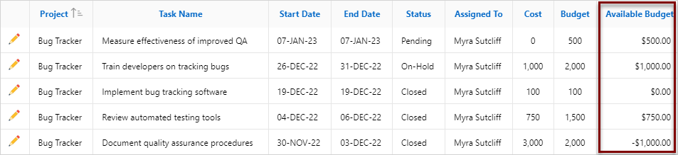

エンド・ユーザー・ガイド 対話モード・レポートの使用 「アクション」メニューを使用した対話モード・レポートのカスタマイズ」 列の計算 4.6.7 列の計算 算術計算(たとえば、NBR_HOURS/24)またはOracle標準のファンクションを列に追加します。 計算の作成 「アクション」の「データ」サブメニューの「計算」機能を使用して、列に計算を追加します。 計算の削除 計算を削除するには、「計算」ダイアログを開きます。 親トピック: 「アクション」メニューを使用した対話モード・レポートのカスタマイズ 4.6.7.1 計算の作成 「アクション」の「データ」サブメニュー「計算」 機能を使用して、列に計算を追加します。 計算を作成するには: 「アクション」メニューをクリックし、「データ」、「計算」の順に選択します。「計算」ダイアログが表示されます。 「計算」ダイアログで、次のようにします。 計算 - 「新規計算」を選択します。 列ラベル - 作成する新しい列の名前を入力します。たとえば、Available Budgetです。 「書式マスク」 - 新しい列に適用するOracle書式マスクを選択します。たとえば、$5,234.10です。 計算を作成します。 列別名 - 計算式に列の別名を追加する列を選択します。 キーパッド - よく使用するキー用のショートカットを選択します。 ファンクション - 適切なファンクションを選択します。 次の例では、計算式I - H (Iは予算、Hはコスト)を使用して、新しい行で実際のコストと予算を比較します。 「適用」をクリックします。 図ir_compute_eg.pngの説明 新しい「Available Budget」列とともに、変更されたレポートが表示されます。 親トピック: 列の計算 4.6.7.2 計算の削除 計算を削除するには、「計算」ダイアログを開きます。 計算を削除するには: 「アクション」メニューをクリックし、「データ」、「計算」の順に選択します。「計算」ダイアログが表示されます。 「計算」から、計算を選択します。計算が表示されます。 「削除」をクリックします。 親トピック: 列の計算
