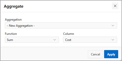

  1. 「アクション」メニューをクリックし、「データ」「集計」の順に選択します。
    「集計」ダイアログが表示されます。
  2. 「集計」ダイアログで、次のようにします。
    1. 集計 - 「新規集計」を選択します。
    2. ファンクション: 「合計」「平均」「カウント」「別々にカウント」「最小」「最大」または「メジアン」のいずれかを選択します。
    3. 列 - 列を選択します。

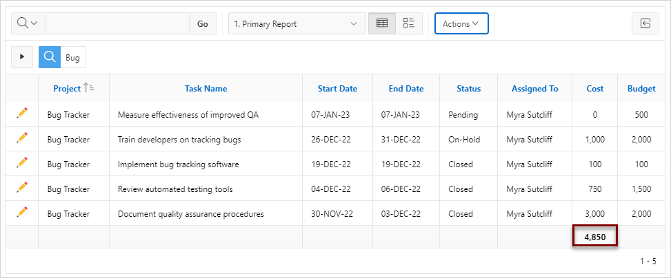

      この例では、Cost列の合計を作成しています。
    4. 「適用」をクリックします。
      レポートの最後のページの下部に、計算が表示されます。この例の集計は、Cost列の総数を示しています。
