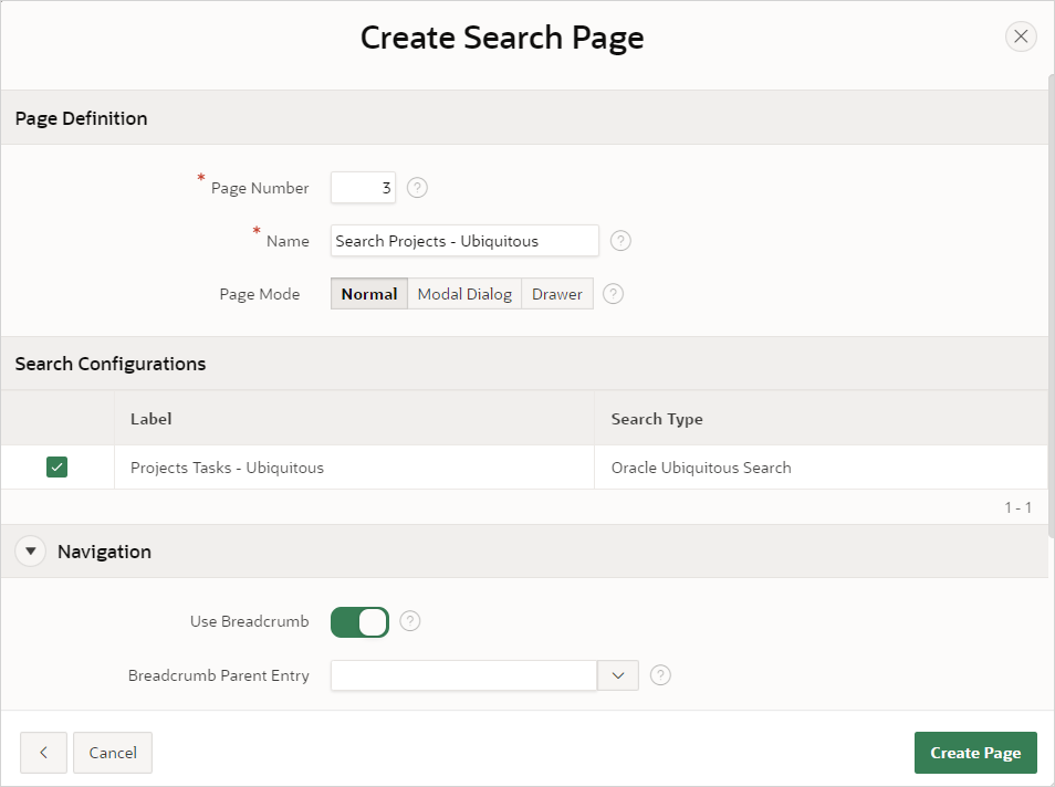

  2. 「アプリケーション」ホームページで、「ページの作成.」をクリックします
    「ページの作成」が表示され、「コンポーネント」、「機能」および「レガシー・ページ」の3つのタブがあります。
  3. 「コンポーネント」で、「検索ページ」を選択します。
  4. ページ定義:
    1. ページ番号 - ページ番号はアプリケーション内のページを識別する整数値です。
    2. 名前 - このページのテキスト名を指定します(例: Search Projects - Ubiquitous)。
      このテキストは、レポート・タイトルにも使用されます。ページの作成後は、ページ・デザイナでタイトルを変更できます。
    3. ページ・モード - ページ・モードを指定します。デフォルトの「標準」を受け入れます。
  5. 構成の検索 - このページで使用する検索構成を選択します(たとえば、Projects Tasks - Ubiquitousを選択します)。
  6. ナビゲーション - デフォルトを受け入れ、「ブレッドクラムの使用」を有効にします。
  7. 「ページの作成」をクリックします。
    ページ・デザイナが表示されます。

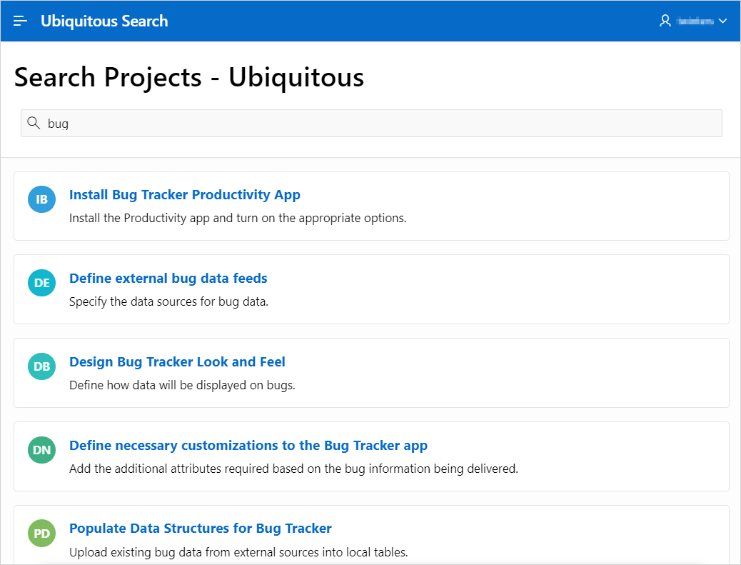

    「レンダリング」タブでは、ページ・アイテムPX_SEARCH (Xはページ番号)および「検索結果」リージョンに注意します。PX_SEARCHは、ユーザーが検索文字列を送信できる検索フィールドです。「検索結果」リージョンには、検索結果と、共有コンポーネントに保持されている検索構成にマップされる検索ソースの両方が含まれています。プロパティ・エディタで属性を編集することにより、検索の表示や動作をさらに微調整および制御できます。
  8. ページを実行してテストします。
    1. 「ページの保存と実行」をクリックします。
      検索ページが表示されます。
    2. 検索フィールドに、検索を入力し(例: bug)、[Enter]を押します。
    検索結果が表示されます。
