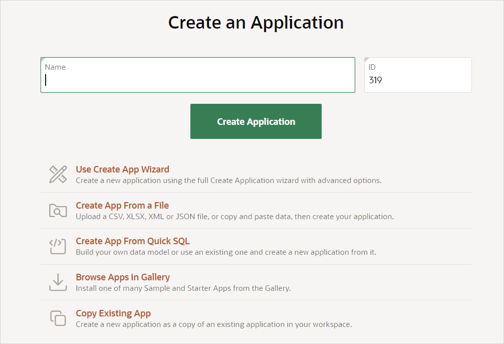

  1. ワークスペースのホームページで、「アプリケーション・ビルダー」アイコンをクリックします。
  2. 「作成」をクリックします。
    ウィザードによって、アプリケーションの作成方法を選択するよう求められます。
  3. 「ファイルからのアプリケーションの作成」をクリックします。

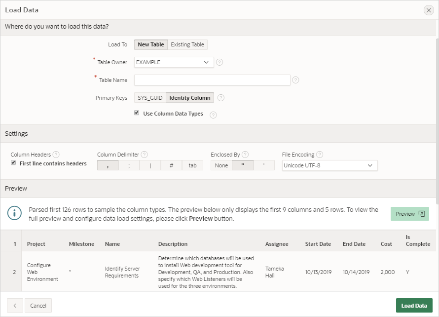

    「このデータをどちらにロードしますか。」、「設定」、「プレビュー」というセクションが含まれている「データのロード」ページが表示されます。表示される「データのロード」ページは、選択したファイル・タイプによって若干異なることに注意してください。
  5. 「このデータをどちらにロードしますか。」で、データのロード先を選択します。
    次に何が表示されるかは、選択内容によって異なります。
  6. 新しい表にデータをロードするには:
    1. ロード先 - 「新規表」を選択します。
    2. 表の所有者 - データベース・スキーマを選択します。
    3. 表名 - 作成する表の名前を指定します。デフォルトでは、表の名前はすべて大文字に変換されます。
    4. 主キー - 主キーの設定方法を選択します。オプションには、SYS_GUIDまたは「ID列」があります。さらに学習するには、フィールドレベル・ヘルプを参照してください。
    5. 列のデータ型の使用 - ファイルから解析された列タイプを使用する場合に選択します。選択を解除すると、表の列がVARCHAR2(4000)として作成されます。

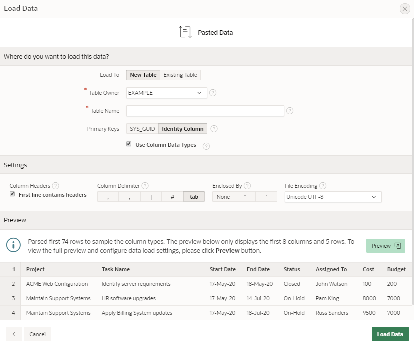

  8. 「設定」で、次の項目を指定します。
    1. 列見出し - データの最初の行に列名がある場合は、このオプションを選択します。
    2. 列デリミタ - (CSVまたはTXTファイルの場合は)列デリミタ文字を選択します。
    3. 囲み文字 - (CSVまたはTXTファイルの場合は)列の囲み文字を選択します。データ値の開始境界および終了境界を、この文字で区切ります。区切り文字を指定した場合、データ値の始まりと終わりの前にあるスペースはウィザードで無視されます。
    4. ファイル・エンコーディング(該当する場合) - ファイルがエンコードされている文字セットを選択します。
  9. 「プレビュー」には、列と行のサンプルが表示されます。正確な数は、ファイルのタイプによって異なります。次のいずれかのタブをクリックします。
    • 「プレビュー」 - 列と行のサンプルが表示されます。正確な数は、ファイルのタイプによって異なります。
    • 列のマッピング: 残りの列を構成できます。
      • サンプリングする行 - 列タイプのサンプリングに使用する行の最大数を選択します。
      • NULLとして処理 - 大/小文字を区別しない入力値がNULLとして処理されます。たとえば、「tbd」、「n/a」、「unknown」、「-」です。
      • 列のマッピング - 追加の属性を構成します。
      • 「変更の保存」をクリックします。
  10. 「データのロード」をクリックします。
  2. 「作成」をクリックします。

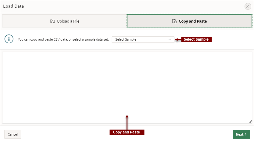

  4. 「コピー・アンド・ペースト」タブを選択します。
  5. データをロードするには、次のいずれかを実行します。
    • - 「- サンプルの選択 -」リストからサンプル・データベースを選択します。
    • コピー・アンド・ペースト - CSVデータをコピーして貼り付けます。
  6. 「次」をクリックします

  10. 「設定」で、次の項目を指定します。
    1. 列見出し - データの最初の行に列名がある場合は、「最初の行にヘッダーが含まれる」を有効にします。
    2. 列デリミタ - 列デリミタ文字を選択します。
    3. 囲み文字 - 列の囲み文字を選択します。データ値の開始境界および終了境界を、この文字で区切ります。区切り文字を指定した場合、データ値の始まりと終わりの前にあるスペースはウィザードで無視されます。
    4. ファイル・エンコーディング - ファイルがエンコードされている文字セットを選択します。
  11. 「プレビュー」には、列と行のサンプルが表示されます。正確な数は、ファイルのタイプによって異なります。次のいずれかのタブをクリックします。
    • 「プレビュー」には、列と行のサンプルが表示されます。正確な数は、ファイルのタイプによって異なります。
    • 列のマッピングを使用すると、残りの列を構成できます。
      • 「変更の保存」をクリックします。
  12. 「データのロード」をクリックします。
