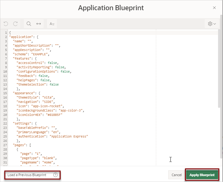

アプリケーションの作成ウィザードを実行して、アプリケーションの作成ウィザードの上部にある「ブループリントの表示」リンクをクリックすることで、アプリケーション・ブループリントを表示できます。「アプリケーション・ブループリント」ウィンドウでは、現在のアプリケーション定義がJSONドキュメントとして変換されて表示されます。ドキュメントを編集して、アプリケーションのプロパティを更新して、「ブループリントの適用」をクリックして現在のアプリケーション詳細を変更します。
類似ページを大量に作成する必要がある場合は、あるページに関連するJSONコードをコピーし、複数回貼り付け、JSONを少し調整できます。この方法は、ウィザードでページごとに「ページの追加」ボタンを手動でクリックするよりもはるかに迅速である場合があります。
ブループリントを以前に生成したアプリケーションの定義で置換することもできます。ブループリントを以前に生成したアプリケーションの定義で置換するには、「前のブループリントのロード」をクリックします。この方法では、アプリケーションを再度生成する前に、ページの追加、機能の変更または設定の微調整によってアプリケーション設計を非常に簡単に反復できます。

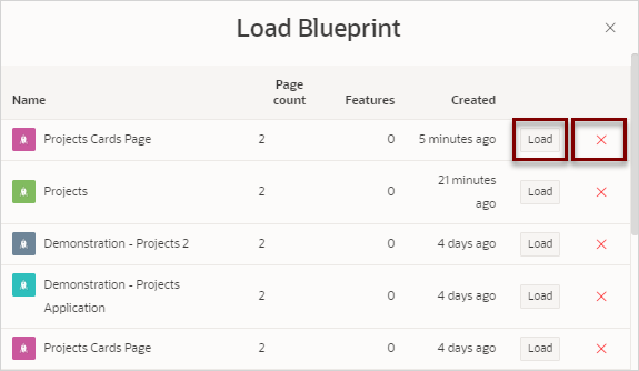

  5. 「ブループリントのロード」では、次のことができます。
    • 新しいブループリントをロードします。アプリケーションを検索して、「ロード」をクリックします。
    • ブループリントを削除します。アプリケーションと「ブループリントの削除」アイコンを検索します。

  4. ページの上部にある「ブループリントのロード」リンクをクリックします。
    ブループリントのロード・ページが表示されます。
  5. 「ブループリントのロード」でアプリケーションを検索して、「ロード」をクリックします。

  6. ページの上部で、「ブループリントの表示」をクリックします。
    「アプリケーション・ブループリント」ウィンドウが表示されて、アプリケーション定義がJSON形式で表示されます。
    app_blueprint.pngの説明が続きます
    図app_blueprint.pngの説明
  7. ドキュメントを編集するには:
    1. アプリケーション定義を更新します。
      スクリプト・エディタの上部に次のボタンが表示されます。
      • 元に戻す - [Ctrl]+[Z] — スクリプト・エディタで最後に実行した行編集を削除または元に戻します。
      • やり直し - [Ctrl]+[Y] — スクリプト・エディタで最後に実行した行編集を繰り返します。
      • 検索 - [Ctrl]+[F] — 「検索」は、虫めがねに似ています。基本的な検索を実行するには、「検索」をクリックします。
      • 置換 - [Ctrl]+[Shift]+[F] — 「置換」は双方向矢印に似ています。既存のコードを検索して置換するには、「置換」をクリックします。
    2. 「ブループリントの適用」をクリックして、現在のアプリケーション定義を変更します。
  8. ブループリントを以前に生成したアプリケーションの定義で置換するには:
    1. 「前のブループリントのロード」をクリックします。
    2. 「ブループリントのロード」で、ブループリントを検索し、「選択」をクリックします。
    3. 「ブループリントの適用」をクリックして、現在のアプリケーション詳細を変更します。
