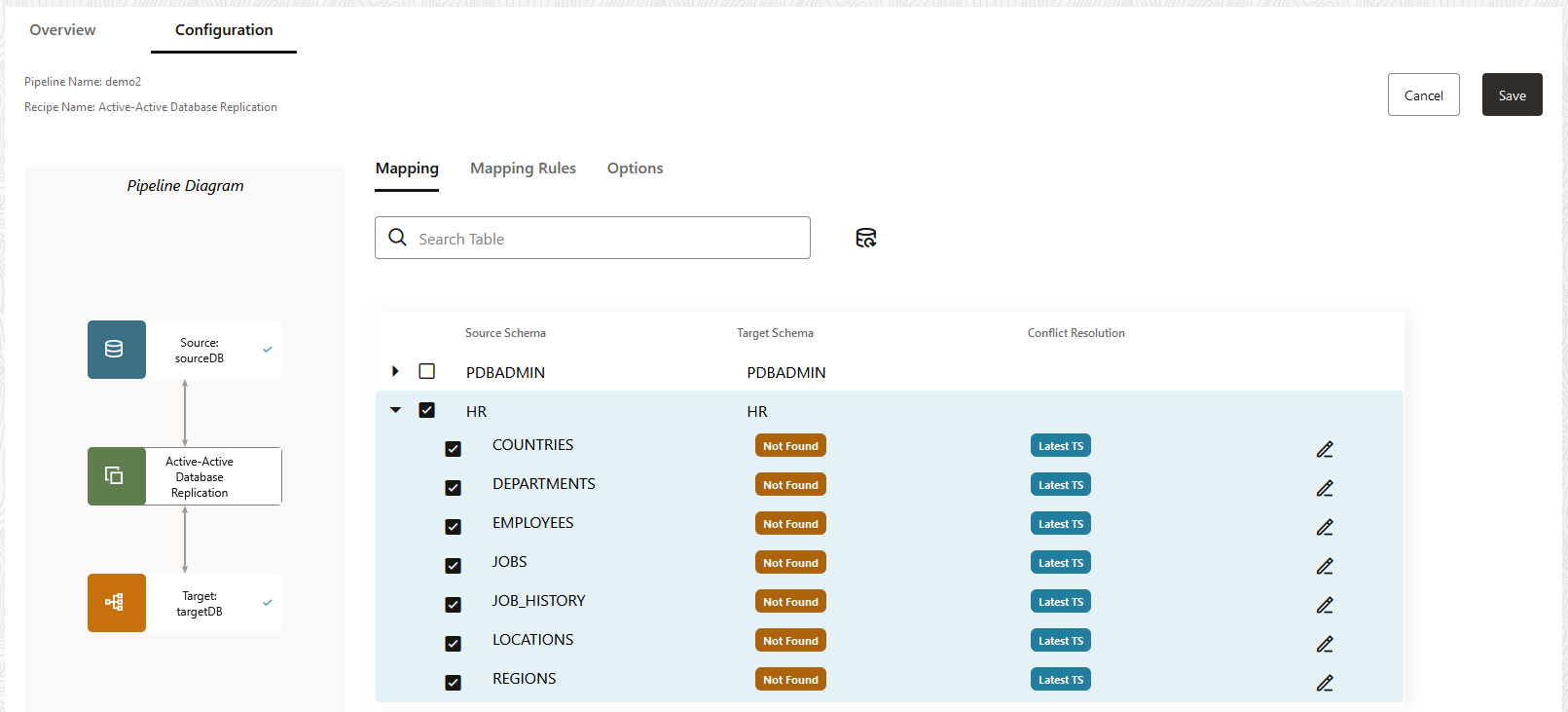

  1. マッピングで、レプリケートするソース・データベース・スキーマおよび表を確認して選択できます。
    pipeline-mapping-23ai.pngの説明が続きます
    図pipeline-mapping-23ai.pngの説明
    ノート:
    一方向データベース・レプリケーションでは、ターゲット・スキーマおよび表は、ターゲットに存在する場合のみ表示されます。存在しない場合は「見つかりません」と表示されます。
    次のことができます:
    • 編集(鉛筆アイコン)をクリックして、ターゲット・スキーマまたは表の名前を変更します。これにより、レプリケーションの指定内容が、名前変更されたスキーマおよび表へと変わります。
    • スキーマとそのすべての表を含めます。これにより、将来そのスキーマに追加される表も、暗黙的に含まれレプリケートされるようになります。
    • スキーマを含めます(そのすべての表を含めない)。含まれない表はレプリケートされませんが、将来そのスキーマに追加される表は、暗黙的に含まれターゲットにレプリケートされます。
    • スキーマは除外しますが、その表は含めます。将来そのスキーマに追加される表は、含まれません。
    • スキーマ全体とそのすべての表を除外します。
    ソース・スキーマおよび表を選択または選択解除するか、ターゲット・スキーマまたは表を編集すると、ルールがマッピング・ルールに追加されます。

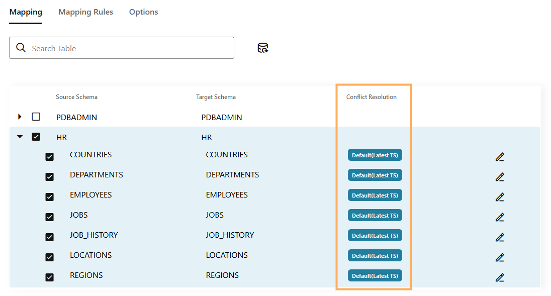

    アクティブ-アクティブ・レプリケーションの場合は、「マッピング」画面に「競合解決」列が表示されます。
    active-active-mapping.pngの説明が続きます
    図active-active-mapping.pngの説明
    自動競合検出および解決 (ACDR)を構成するには:
    1. ACDRを構成する必要があるスキーマの横にある「編集」をクリックします。
    2. 表マッピングの編集パネルで、自動競合検出および解決を選択します。
    3. 「タイムスタンプ」で、最新の変更内容を優先するか最初の変更内容を優先するかを選択します。
    4. 競合を解決するために変更内容を結合する必要がある場合はデルタ解決を選択してから、使用する列を選択します。たとえば、製品在庫に関する更新です。
    5. 「適用」をクリックします。
    警告:
    GoldenGate Freeでは、アクティブ-アクティブ・パイプラインの開始後の、新しい表の追加やACDRタイプの変更はサポートされていません。どうしても必要な場合以外は、次のいずれかを実行してください。
    • 新しい表を追加した新しいパイプラインを作成、構成および開始します。
    • GoldenGate Freeコンソールで、次のようにします。
      1. パイプラインを停止します。
      2. sqlplusやsqldeveloperなどの新しい表を外部で作成します。
      3. 「マッピング」で、そのスキーマを展開し、新しい表を選択します。
      4. 「オプション」の「拡張オプション」の「Replicat」にあるDMLエラー発生時のアクションで「廃棄」を選択します。
      5. パイプライン構成を保存してから、そのパイプラインをもう一度開始します。
    ACDRは、キーのない表に対しては、自動的には有効になりません。
    自動競合検出および解決の詳細を参照してください。

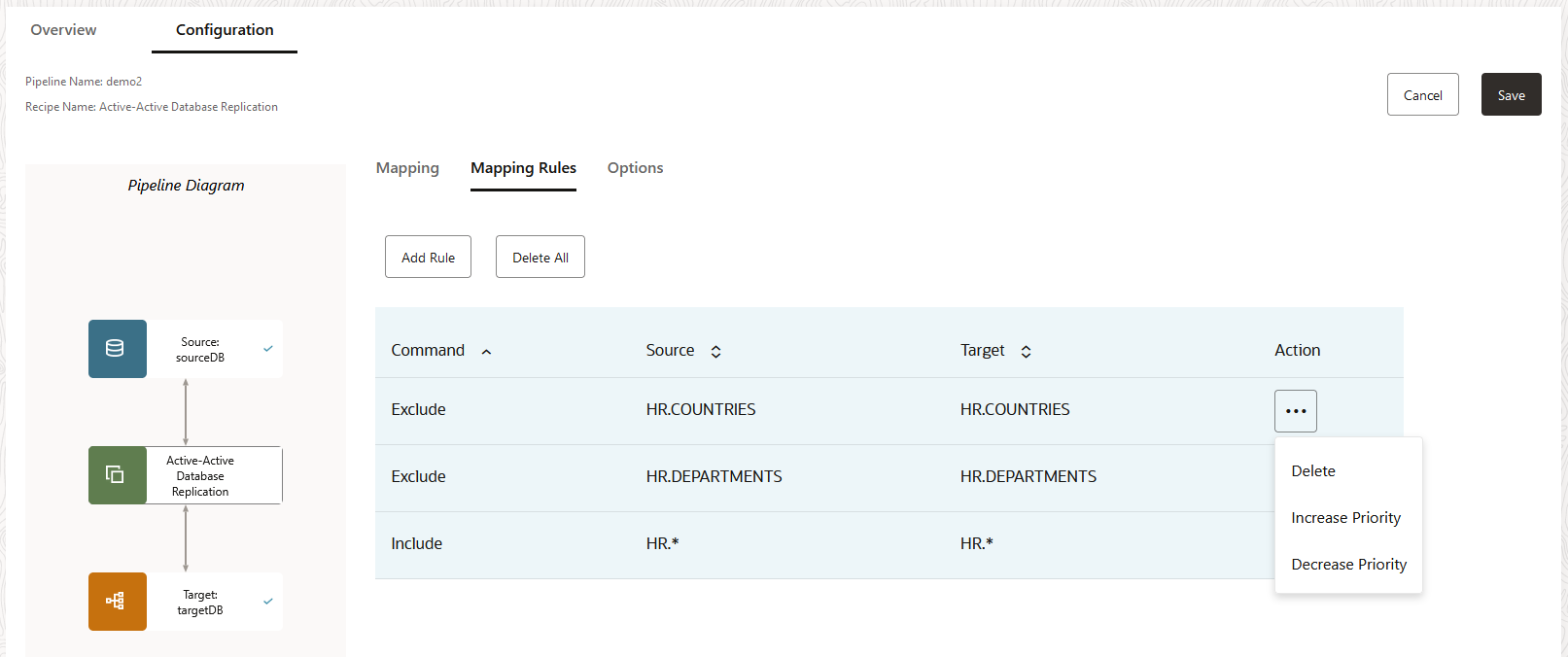

  2. マッピング・ルールでは、ルールを確認、追加、削除および順序変更できます。
    pipeline-mapping-rules-23ai.pngの説明が続きます
    図pipeline-mapping-rules-23ai.pngの説明
    留意事項:
    • 除外ルールは包含ルールより優先されます。
    • ルールを削除するには、アクション(省略記号のアイコン)をクリックし、削除を選択します。
    • ルールを並べ替えるには、アクション(省略記号のアイコン)をクリックしてから、優先度を上げるまたは優先度を下げるを選択します。
    • 新しいルールを追加するには、ルールの追加をクリックします。ルールの作成時には、次の特殊文字を使用できます:
      • 任意の数の文字を示すワイルドカードとして、アスタリスク(*)
      • アンダースコア(_)
      • スペース( )
      • スペースを含むスキーマ名または表名を囲むためや、大/小文字の区別が必要な場合に、二重引用符(")。
    • 個々のルールはグループ・ルールより優先されます。
    • すべて削除を選択すると、リスト内のすべてのルールが削除されます。
