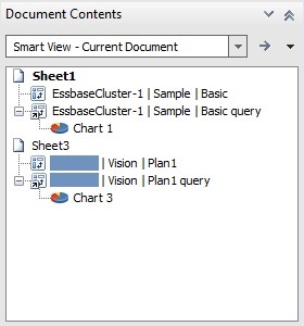

シート1が開いていると仮定して、「ドキュメント・コンテンツ」リストで「現在のドキュメント」を選択します。コンテンツ・リストが変更されて、Essbaseのアド・ホック・グリッド、アド・ホック問合せおよびチャートがシート1に表示され、Planningのグリッド、アド・ホック問合せおよびチャートがシート3に表示されます。
図16-2 Sheet1およびSheet3のコンテンツが表示されている「ドキュメント・コンテンツ」ペイン
Sheet1およびSheet3のコンテンツを表示する「ドキュメント・コンテンツ」ペイン。

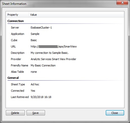

「シート情報」をクリックすると「シート情報」ダイアログ・ボックス(図16-5)が表示されます。ここで、シートまたはワークブックについてメタデータを保存または削除することもできます。
図16-5 Essbaseアド・ホック・グリッドの「シート情報」ダイアログ・ボックス
Essbaseアド・ホック・グリッド向け「シート情報」ダイアログ・ボックス。Essbase Server名、アプリケーション名およびキューブ名、接続URL、接続の説明、プロバイダのタイプ、わかりやすい接続名、別名表を使用している場合はその名前を、シートのタイプ、接続ステータス、シートのデータが最後に取得された日付とともに表示します。選択可能な「削除」および「保存」ボタンも表示されます。

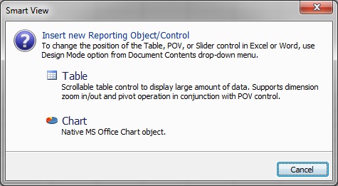

EssbasePlanningアド・ホックなどの一部のプロバイダでは、アド・ホック問合せまたはグリッド・オブジェクトをベースにした表ネイティブのOfficeチャートなどのレポート・オブジェクトを挿入できます。「ドキュメント・コンテンツ」でグリッドまたは問合せオブジェクトを選択して、レポート・オブジェクト/コントロールの挿入を選択します。表またはチャートの選択を要求されます:
表またはチャートの挿入をオプションで選択する、新規レポート・オブジェクト/コントロールの挿入ダイアログ
