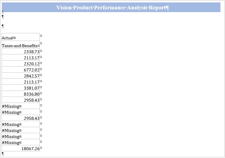

    図22-29に、Wordドックレットに埋め込まれたExcel表を示します。
    図22-29 参照ファイルからコンテンツがWordドックレットに埋め込まれている
    Wordドックレットに埋め込まれた参照ファイルからのExcel表の例
