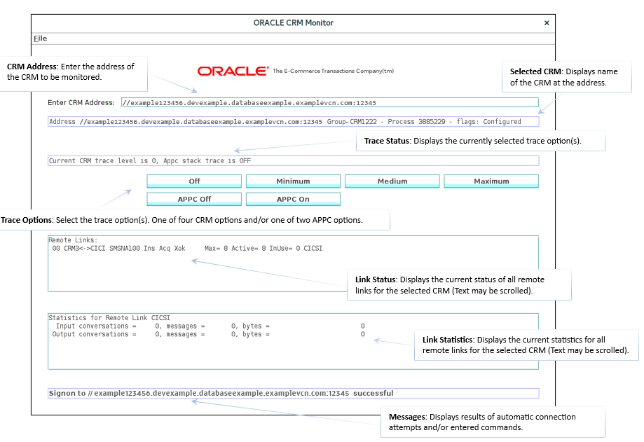

次の図に、CRM Monitorの表示例を示します。
図2-1 CRM Monitorの表示
CRM Monitorの表示の図
CRM Monitorの起動後、次の指示に従ってCRM Monitorオプションを設定します。
  1. CRMをモニターするには、「CRMアドレスを入力」テキスト・ボックスにCRMアドレスを次の形式で入力します: //host:port
    この場合、hostはCRMホスト・マシンを明示的に指定し、portはCRMホスト・マシン上のCRMのポート番号を指定します。
    この値は、CRM Monitorの起動インスタンスごとに1回のみ入力できます。
  2. 次のCRMのトレース・オプションのうち、1つを選択します。
    • CRMトレースを停止は、CRMトレーシングを無効化し、トレース・ファイルが存在する場合はそれを閉じます。CRMコマンドのトレース・オプションに関する項で説明しているように、このオプションは、トレース・レベル0です。
    • 最小限のCRMトレースを設定は、主要イベントのみのトレーシングを設定します。このレベルはアプリケーションの会話のシーケンスを決定するだけには十分です。CRMコマンドのトレース・オプションに関する項で説明しているように、このオプションは、トレース・レベル1です。
    • 中レベルのCRMトレースを設定は、主要イベントおよびすべてのI/Oバッファのトレーシングを確立します。CRMコマンドの「トレース・オプション」の項で説明しているように、このオプションは、トレース・レベル2です。
    • 最大のCRMトレースを設定は、主要イベント、すべてのI/OバッファおよびすべてのAPPC動詞のトレーシングを確立します。CRMコマンドの「トレース・オプション」の項で説明しているように、このオプションは、トレース・レベル3です。
      ノート:
      CRM Monitorではトレース・データは表示されません。このデータは、CRMサーバーのAPPDIRディレクトリ下のファイル内に格納されます(APPDIRはCRMディレクトリと関連付けられている変数の名前です)。トレース・ファイルの場所および解釈方法のご質問は、オラクル社カスタマー・サポートにお問い合せください。
      CRMトレースの時間タグ情報は、現在のシステムの時間を反映します。UNIXおよびMVSシステムで正しいタイム・ゾーンが使用されるようにするには、TZ環境変数が正しく設定されていることが重要です。システムでこの変数が正しく設定されていない場合、詳細はシステムのドキュメントを参照してください。
  3. 次のAPPCスタック・トレース・オプションのうち、1つを選択します。
    • APPCスタック・トレースの開始は、APPCスタックのトレーシングを確立します。このオプションは一般に、すべてのAPIコールのパラメータおよび結果を表示します。使用されるスタックによっては、ベンダー指定の環境変数など、他のオプションをアクティブ化する必要がある場合があります。このオプションは、前述のどのトレース・オプションとも同時に選択できます。このオプションは、CRMの項で説明している-sオプションに対応します。
    • APPCスタック・トレースを停止は、APPCスタック・トレースが確立されている場合は、これを無効化します。
    ノート:
    CRMおよびAPPC Stack APIトレース・オプションはCRMコマンドからでも設定できます。トレース・オプションの詳細は、CRMの項を参照してください。
  4. CRMアドレスを入力し、トレース・オプションを選択した後、次のフィールドに、モニタリングしているCRMに関する情報が表示されます。
表示フィールド 説明
選択済CRM アドレス・フィールドで入力したアドレスにあるCRMの名前が表示されます。
トレース・ステータス 現在選択されているトレース・オプションが表示されます。
リンク・ステータス 選択したCRMのすべてのリモート・リンクの現在のステータスが表示されます。(テキストはスクロールできます。)
リンク統計 選択したCRMのすべてのリモート・リンクに関する現在の統計が表示されます。(テキストはスクロールできます。)
メッセージ行 自動接続の試行結果またはトレース・オプションの変更のために発行されたコマンドのいずれかを示すメッセージが表示されます。
