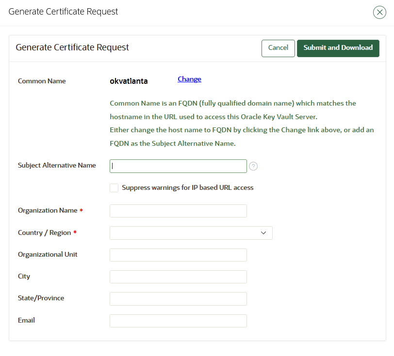

  4. 「Console Certificate」ページで、「Generate Certificate Request」をクリックします。
  5. 「Common Name」の横に表示されるOracle Key Vaultサーバーのホスト名を変更する必要がある場合は、「Change」をクリックします。
    「Network Details」ウィンドウが表示され、「Host Name」設定を変更できます。その後、「Save」をクリックします。
    ノート:
    Oracle Key Vaultサーバーのホスト名を変更せずに、引き続き完全修飾ドメイン名(FQDN)を使用する必要がある場合は、FQDNをSANフィールドに追加します。また、Oracle Key Vaultサーバーに対して2つのFQDNをサポートすることもでき、その場合は、ホスト名の変更によって一方を、SANフィールドへの追加によって他方をサポートします。
  6. サーバーIPアドレスの変更に関するブラウザ警告の表示を抑止する場合は、「Suppress warnings for IP based URL access」というテキストの左側にあるチェック・ボックスを選択します。
  7. アスタリスクが付いた必須フィールド(「Organization Name」および「Country / Region」)に値を入力します。
    エラーなく続行するには、これらのフィールドには値を入力する必要があります。必要に応じて、残りのオプション・フィールドに値を入力します。
  8. 右上にある「Submit and Download」をクリックします。
    ディレクトリ・ウィンドウが表示され、certificate.csrファイルを保存できます。ディレクトリを選択し、セキュアな場所にファイルを保存します。
