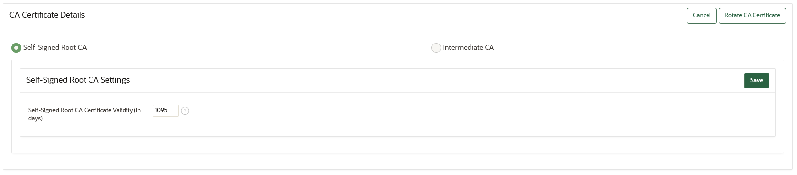

  5. 「CA Certificate Details」ページで、「Self-Signed Root CA」オプションを選択します。「Self-Signed Root CA」オプションがデフォルトで選択されます。
  6. 「Self-Signed Root CA Certificate Validity (in days)」フィールドに有効性の値を設定します。デフォルトは1095日(3年)です。有効期間は最大で3650日(10年)、最小で365日(1年)に設定できます。

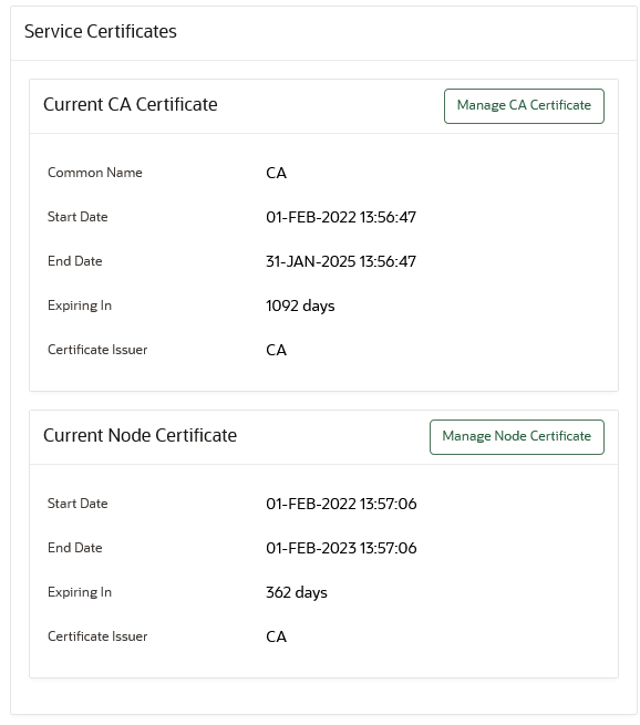

  4. 「Current CA Certificate」領域で、「End Date」設定をチェックして、CA証明書が失効する時期を確認します。
    「Expiring In」設定には、CA証明書が期限切れになるまでの日数が表示されます。

    • 「Current Server Certificate」で、「End Date」設定を確認して、サーバー証明書の有効期限が切れるタイミングを決定します。「Expiring In」設定では、サーバー証明書が失効するまでの日数も表示されます。

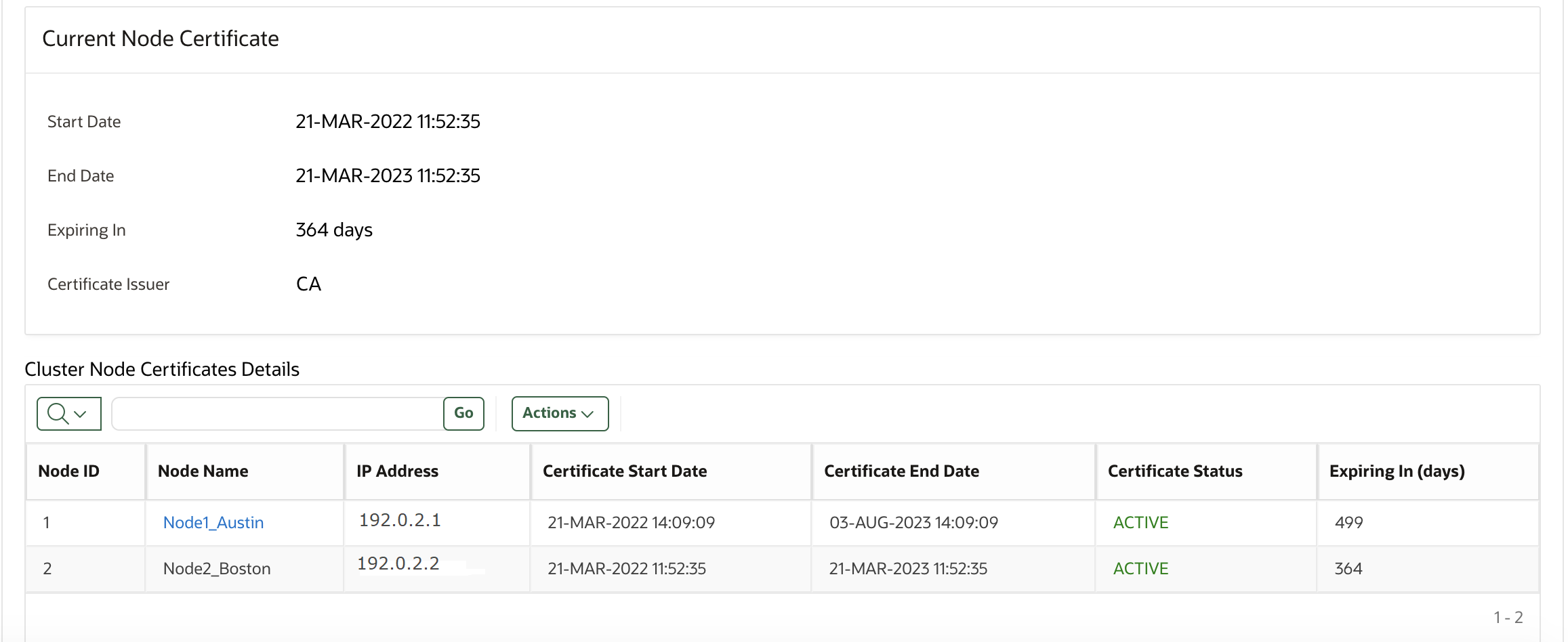

    • 「Current Node Certificate」領域で、「Manage Node Certificate」を選択します。「Current Node Certificate」で、「End Date」設定を確認します。「Expiring In」設定では、ノード証明書が失効するまでの日数も表示されます。
    • 「Cluster Node Certificate Details」領域で、クラスタ内のすべてのノード証明書の終了日および失効時間を表示できます。

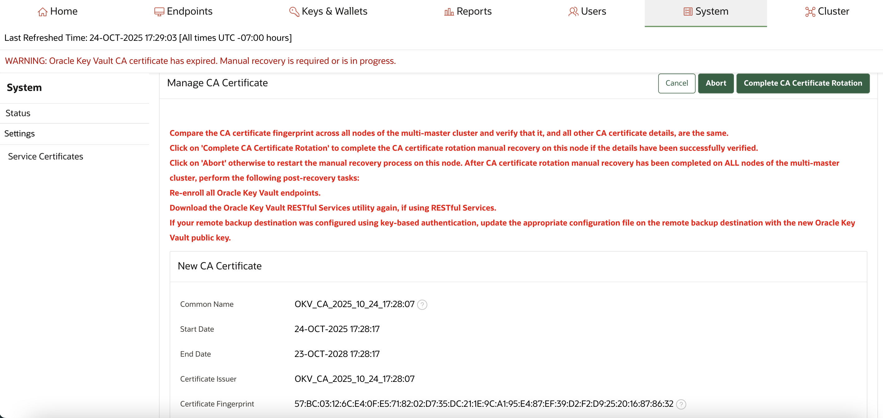

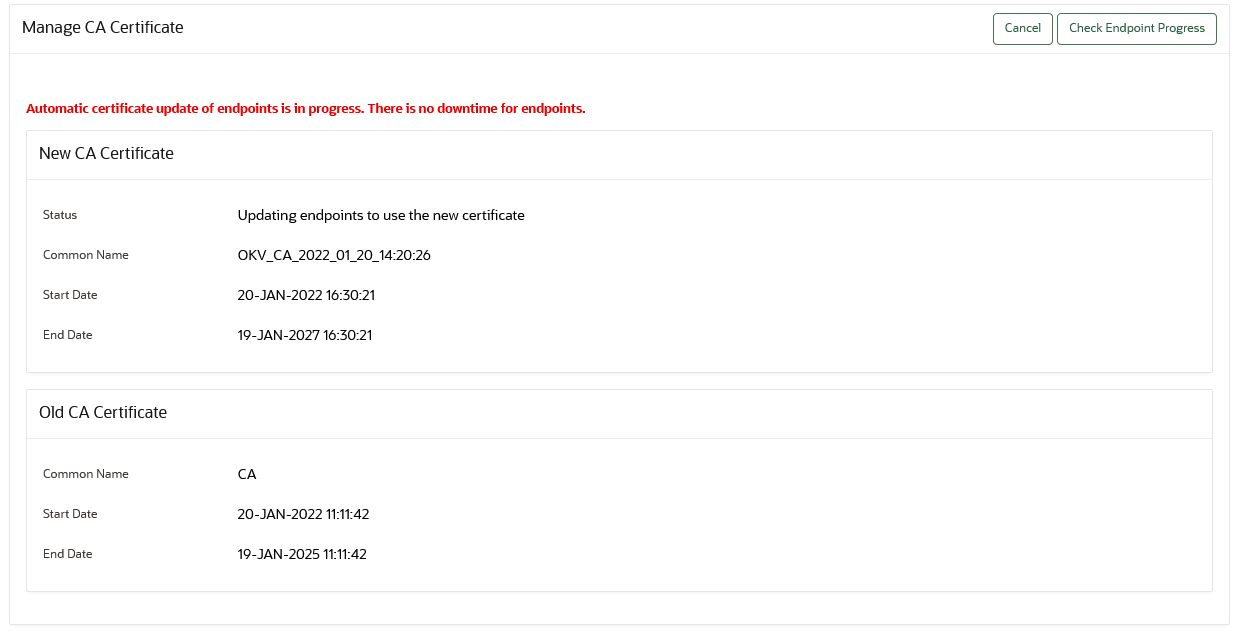

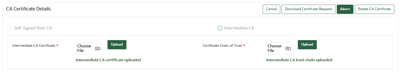

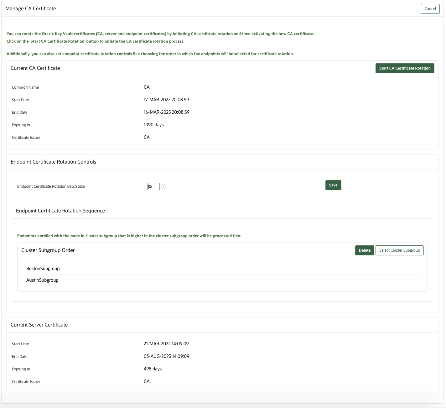

19.4 CA証明書のローテーションの管理
Oracle Key Vault管理コンソールを使用して、証明書が期限切れになる前にCA証明書をローテーションできます。新しいCA証明書は、自己署名ルートCA証明書または中間CA証明書になります。
19.4.1 CA証明書のローテーションを管理するためのステップ
システム管理者ロールがあるユーザーは、CAが期限切れになったときに、CA証明書のローテーションを実行できます。ユーザーは、新しい自己署名ルートCAまたは中間証明書を設定し、新しい証明書を使用できます。サーバー証明書またはノード証明書、およびエンドポイント証明書もこのプロセスの一部としてローテーションされます。
システム管理者ロールを持つユーザーは、CA証明書のローテーションを実行できます。CA証明書のローテーション・プロセスには、次のステップが含まれます。
  1. 自己署名ルートCA証明書の有効性を設定するか、中間CA証明書を設定します。
  2. エンドポイント証明書のローテーションの制御を選択します。
  3. CA証明書のローテーションを開始します。
    • 自己署名CA証明書のローテーションの場合は、Oracle Key Vaultによって新しい自己署名CA証明書が生成され、使用されます。
    • 中間CA証明書のローテーションの場合は、前のステップでアップロードした中間CA証明書が使用されます。
  4. 新しいCA証明書によって各エンドポイントに新しい証明書が発行されるため、エンドポイント自動更新の進行状況をモニターします。
  5. すべてのエンドポイントが正常にローテーションされると、Oracle Key Vaultによって、新しいCA証明書とともにサーバーまたはノード証明書が発行されてCA証明書のローテーションが完了します。
  6. CA証明書のローテーション後のタスクを実行します。
    ノート:
    Oracle Key Vaultリリース21.5以降では、CA証明書のローテーションは1段階のプロセス(つまり、「Start CA Certificate Rotation」)になりました。Oracle Key Vaultリリース21.4以前では、CA証明書のローテーションは2段階のプロセス(つまり、「Start CA Certificate Rotation」と「Activate CA Certificate」)でした。
CA証明書のローテーション・プロセスは、スタンドアロン環境、プライマリ/スタンバイ環境およびクラスタ環境で同じです。マルチマスター環境では、クラスタ・ノードの1つを選択して、CA証明書のローテーションを実行することをお薦めします。Oracle Key Vaultにより、プライマリ/スタンバイ構成でも、マルチマスター・クラスタ構成のすべてのノードでも、両方のシステムの証明書が自動的に同期されます。追加の構成を実行する必要はありません。

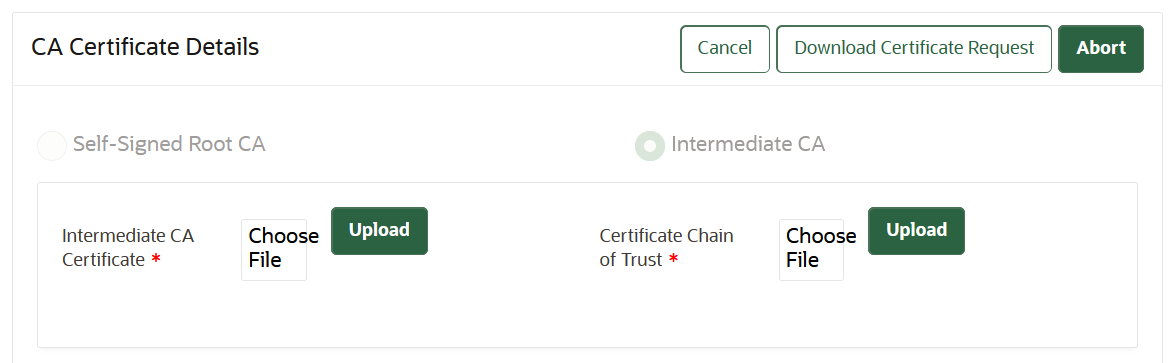

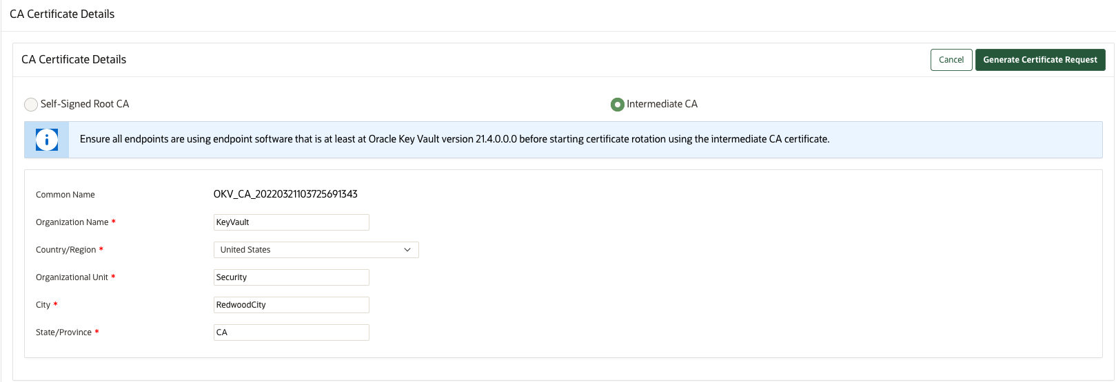

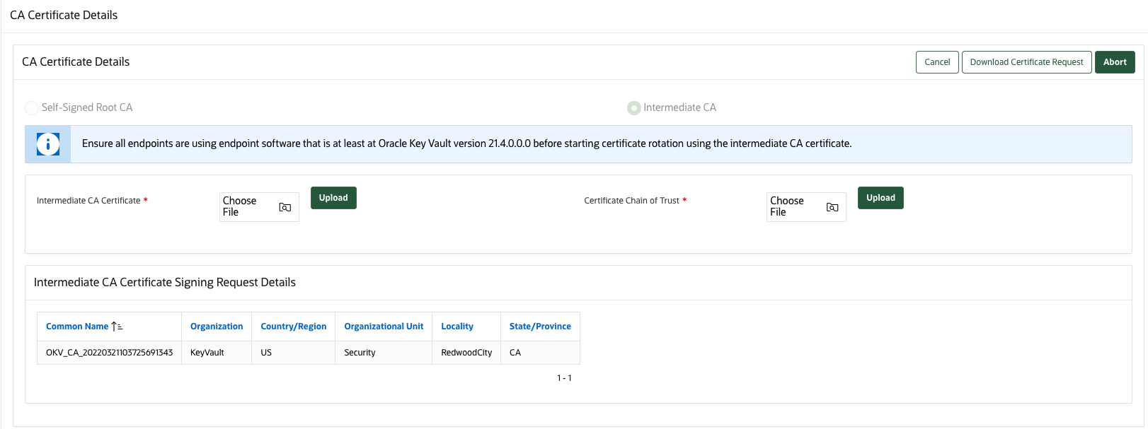

19.4.2 自己署名ルートCAまたは中間CA証明書の確認
Oracle Key Vaultでは、自己署名ルートCA証明書と中間CA証明書のいずれかが使用されます。
現在のOracle Key Vault CA証明書が自己署名ルートCAか中間CAかを確認するには、「Service Certificates」ページの「Common Name」フィールドおよび「Certificate Issuer」フィールドを確認します。これらが似ている場合(両方ともCAである場合や、OKV_CA_で始まる場合など)、現在のCA証明書は自己署名ルートCAです。そうでない場合、現在のCA証明書は中間CAです。また、中間CA証明書では、「Certificate Issuer」フィールドに、信頼できるサード・パーティの共通名が表示されます。
Oracle Key Vault管理コンソールで、現在のCA証明書の共通名および証明書発行者を確認します。
  1. システム管理者ロールを持っているユーザーとしてOracle Key Vault管理コンソールにログインします。
    マルチマスター・クラスタ環境では、クラスタ内の任意のノードにログインできます。
  2. 「System」タブを選択し、左側のナビゲーション・バーで「Settings」を選択します。
  3. 「Certificates」領域で、「Service Certificates」を選択します。
  4. 「Current CA Certificate」領域で、「Common Name」および「Certificate Issuer」 のフィールドを確認して比較します。「Common Name」フィールドには、CA証明書が自己署名CAか中間CAかを示すヘルプ・テキストがあります。

  5. 「CA Certificate Details」ページで、「Self-Signed Root CA」オプションを選択します(デフォルトではこれが選択されています)。
    デフォルトは1095日(3年)です。最大で3650日(10年)を設定できます。

  5. 「CA Certificate Details」で、「Intermediate CA」オプションを選択します。
  6. 次のフィールドに、組織に関する情報を入力します。
    • Organization Name
    • Country/Region
    • Organization Unit
    • City
    • State/Province
  7. 「Generate Certificate Request」を選択します。
  8. 生成に数分かかることを知らせるダイアログ・ボックスで、「OK」をクリックします。
  9. Oracle Key Vaultによって証明書リクエストが生成されたら、「CA Certificate Details」領域で「Download Certificate Request」を選択して証明書リクエスト・ファイルをダウンロードします。
    証明書署名リクエスト・ファイルの名前は、次のとおりです。
    OKV_Intermediate_CA_Certificate.csr
    「Intermediate CA Certificate Signing Request Details」領域には、証明書署名リクエストの詳細が表示されます。
    この段階では、現在のCA証明書はOracle Key Vaultで依然として有効になっています。「Current Certificate」領域には、現在アクティブなCAの詳細が表示されます。中間CA証明書の設定を取り消す場合は、「Abort」をクリックします。

  11. 中間CA証明書をアップロードします。「CA Certificate Details」領域で、「Intermediate CA Certificate」 の「Choose File」を選択して、中間CA証明書ファイルを探して選択し、「Upload」をクリックします。マルチマスター・クラスタ環境では、証明書署名リクエストがダウンロードされたのと同じノードで中間CA証明書をアップロードする必要があります。
  12. 中間CA証明書の信頼チェーンをアップロードします。「CA Certificate Details」領域で、「Certificate Chain of Trust」の「Choose File」を選択して、信頼チェーン・ファイルを探して選択し、「Upload」をクリックします。
    214_upload_ca_intermediate_and_trust_chain_certificate.pngの説明が続きます
    図214_upload_ca_intermediate_and_trust_chain_certificate.pngの説明
    信頼チェーン・ファイルは、中間証明書署名リクエスト、OKV_Intermediate_CA_Certificate.csrファイル、およびそのCAの信頼チェーン内のすべての証明書を逆順で署名するために外部署名機関によって使用されるCA証明書で構成されるPEMバンドルです。

    アップロードの一部として、Oracle Key Vaultによって次の検証が実行されます。
    1. アップロードされた中間CAは、アップロードされた証明書信頼チェーンを使用して検証されます。
    2. 証明書信頼チェーンの深さは8以下です。
    アップロードが正常に完了すると、「Rotate CA Certificate」ボタンが表示されます。
    アップロードした中間CA証明書を有効にするには、CA証明書のローテーションの項を参照してください。

  5. 自己署名ルートCA証明書を有効にする場合は、「CA Certificate Details」領域で「Self-Signed Root CA」オプションを選択します。
    必要に応じて、自己署名ルートCA証明書の有効性の設定の説明に従って、自己署名ルートCAの証明書の有効性の値を設定します

  7. 「Rotate CA certificate」をクリックします。
  8. 「Manage CA Certificate」ページで、エンドポイント証明書のローテーションの制御(バッチ・サイズおよびマルチマスター・クラスタ・デプロイメントでの順序)を設定できます。
    マルチマスター・クラスタ環境では、必要に応じて、 エンドポイント証明書のローテーション順序の設定の説明に従って、エンドポイント証明書をローテーションする順序を選択します
    214_endpoint_certiface_rotation_and_ca_certificate.pngの説明が続きます
    図214_endpoint_certiface_rotation_and_ca_certificate.pngの説明

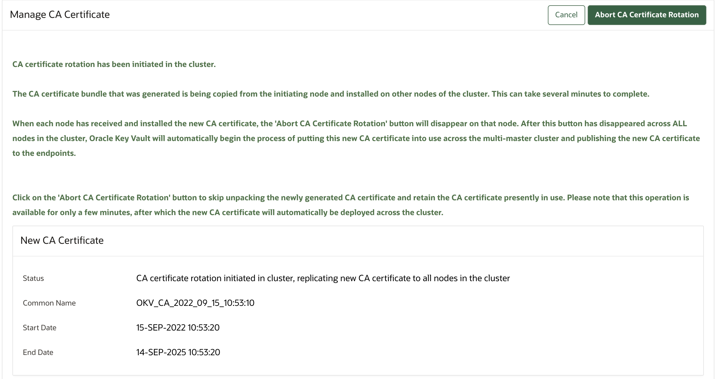

  9. 「Manage CA Certificate」ページの「Current CA Certificate」領域で、「Start CA Certificate Rotation」を選択します。
  10. 確認のダイアログ・ボックスで、「OK」をクリックします。
    自己署名ルートCA証明書を有効にすると、新しい自己署名ルートCA証明書が作成されます。マルチマスター・クラスタ環境では、Oracle Key Vaultによって、新しく作成された自己署名ルートCA証明書またはアップロードされた中間CA証明書が、クラスタのすべてのノードに配布されてインストールされます。プライマリ/スタンバイ環境では、Oracle Key Vaultによって、これらの証明書がスタンバイに配布されてインストールされます。スタンドアロン環境の場合、Oracle Key Vaultによって、単純に、有効にする証明書がインストールされます。
    この段階では、エンドポイントは、以前のCA証明書を使用して発行された証明書を引き続き使用します。「Old CA Certificate」 領域には、現在アクティブなCAの詳細が表示されます。「New CA Certificate」領域には、ローテーションした証明書とその共通名が表示されます。また、CA証明書のローテーションが開始されると、CA証明書のローテーションが進行中であることと、古いCAの失効までの残り日数を示すバナーが表示されます。CA証明書のローテーションが完了するまで引き続き表示されます。このバナーは、古いCAの有効期限までの日数が定期的に更新され、CA証明書のローテーションが完了するまで表示され続けます。
    ローテーション・プロセスを取り消す場合は、「Abort CA Certificate Rotation」をクリックします。
    「Abort CA Certificate Rotation」操作は、最初の数分間に実行できます。その後、「Abort CA Certificate Rotation」ボタンが表示されなくなると、Oracle Key Vaultによって新しいOracle Key Vault CA証明書の有効化のプロセスが自動的に開始されます。

    すべてのノードで新しいCA証明書が受け取られそのメッセージが表示されると、Oracle Key Vaultによって自動的にアクティブ化が開始されます。
    Automatic certificate update of the endpoints is in progress.
    「Start CA Certificate Rotation」をクリックした後、そのCA証明書ローテーション・プロセスを取り消すことができるのは数分の間です。「Abort CA Certificate Rotation」ボタンが表示されなくなった場合、証明書のローテーションを中止できないため、続行されます。そのため、必要な場合にのみ「Start CA Certificate Rotation」をクリックすることをお薦めします。
    新しいCA証明書がすべてのノードに伝播されるまでには数分かかるため、他のノード上の「Manage CA Certificate」ページでステータスが変わっていない場合があります。次のメッセージが表示されるまで、他のノードの「Manage CA Certificate」ページをリフレッシュします。
    これで新しいCA証明書がアクティブ化され、Oracle Key Vaultサーバーまたはノードが、新しいCA証明書によって署名された新しいエンドポイント証明書の発行を開始します。これで、新規または古いOracle Key Vault CAによって発行されたエンドポイント証明書を使用して、エンドポイントをOracle Key Vaultサーバーまたはノードに接続できるようになりました。バックグラウンドで、Oracle Key Vaultはエンドポイントの証明書の発行を一度に2、3個のエンドポイントに対して開始します。

  11. エンドポイントの資格証明が更新されたかどうかを確認するには、「Check Endpoint Progress」ボタンをクリックします。
    「Check Endpoint Progress」ボタンをクリックして、「Endpoints」ページを表示します。

19.5.1 サーバー証明書およびノード証明書のローテーションについて
Oracle Key Vaultはサーバー証明書を使用してエンドポイントと通信します。Oracle Key Vaultクラスタ・ノードは、ノード証明書を使用して相互に、およびエンドポイントと通信します。
これらの証明書は、スタンドアロンおよびプライマリ/スタンバイ構成ではサーバー証明書と呼ばれ、マルチマスター・クラスタ構成ではノード証明書と呼ばれます。Oracle Key Vault認証局(CA)証明書によって、これらの証明書が発行されます。
CA証明書のローテーション・プロセスとは関係なく、これらの証明書のみをローテーションできます。これを実行しても、Oracle Key Vault CAの証明書の失効日やエンドポイントには影響しません。
Oracle Key Vault CAがまだ長期間有効で、サーバー・ノード証明書がまもなく期限切れになる状況では、サーバー証明書およびノード証明書のみをローテーションすると便利です。通常、CAの有効性は、サーバー証明書またはノード証明書の有効性よりも長いため、このことが発生する可能性があります。
サーバーまたはノードの証明書のローテーション・プロセスを次に示します。
  • サーバー証明書またはノード証明書の有効性の設定
  • サーバー証明書またはノード証明書のローテーション
19.5.2 サーバー証明書およびノード証明書の証明書有効期間の構成
サーバー証明書またはノード証明書の有効期間は、Oracle Key Vault管理コンソールで構成できます。
証明書有効期間は、次にサーバー証明書およびノード証明書をローテーションしたときに有効になります。これは、CA証明書のローテーションの一部としてサーバー証明書またはノード証明書を生成するか、クラスタに新しいノードを追加しても、新規ノードのノード証明書に対して考慮されます。サーバーまたはノードの証明書の有効性の設定値に関係なく、証明書が最終的に生成されると、その失効日は必ずCA証明書の失効日よりも前になります。
  4. 環境に応じて、次を実行します。
    • スタンドアロンまたはプライマリ/スタンバイ環境: 「Current Server Certificate」領域で「Manage Server Certificate」を選択します。
    • マルチマスター・クラスタ環境: 「Current Node Certificate」領域で「Manage Node Certificate」を選択します。
  5. 「Server Certificate Validity (in days)」フィールドまたは「Node Certificate Validity (in days)」フィールドで、この設定に対する365日(最小かつデフォルト)から1095日までの値を入力します。
  6. 「Save」をクリックします。
19.5.3 サーバー証明書およびノード証明書のローテーション
Oracle Key Vault管理コンソールで、サーバー証明書およびノード証明書をローテーションできます。
ローテーションを実行する前に、サーバー証明書およびノード証明書をローテーションするためのガイドラインを必ずお読みください。
  4. 環境に応じて、次を実行します。
  5. 必要に応じて、「Server Certificate Validity (in days)」フィールド(スタンドアロン環境またはプライマリ/スタンバイ環境の場合)または「Node Certificate Validity (in days)」フィールド(マルチマスター・クラスタ環境の場合)で、この設定に対する365日(最小かつデフォルト)から1095日までの値を入力します。
    数分待って、この設定が有効になることを確認します(特にマルチマスター・クラスタ環境で)。変更がすべてのクラスタ・ノードにわたって表示されている場合(各ノードの同じページにナビゲートして確認します)、サーバー証明書またはノード証明書のローテーションを開始できます。
  6. 環境に応じて、次を実行します。
    • スタンドアロンまたはプライマリ/スタンバイ環境: 「Generate Server Certificate」を選択します。
    • マルチマスター・クラスタ環境: 「Generate Node Certificate」を選択します。
  7. 確認のウィンドウで、「OK」をクリックします。
    このプロセスは、完了までに数分かかることがあります。また、エンドポイント・サービスが一時的に中断されることもあります。
プロセスが正常に完了すると、「Current Server Certificate」(スタンドアロン環境またはプライマリ/スタンバイ環境の場合)セクションおよび「Current Node Certificate」(マルチマスター・クラスタ環境の場合)セクションで、「End Date」および「Expiring in」の設定に新しい値が表示されます。マルチマスター・クラスタ環境では、「Cluster Node Certificate Details」領域で、クラスタ内のすべてのノード証明書の失効日を表示できます。

19.6 失効後のOracle Key Vault CA証明書の管理
Oracle Key Vault CA証明書がすでに失効している場合、CA証明書のローテーションを開始できません。
エンドポイントがOracle Key Vaultと通信できない場合、停止します。その結果、マルチマスター・クラスタ環境では、Oracle Key Vaultノードは相互に通信できなくなります。このようなシナリオでは、次に説明する手順を使用して、新しいCA証明書を手動で再生成する必要があります。
マルチマスター・クラスタ環境では、この新しいCA証明書を生成ノードから他のすべてのノードに分散する必要があります。CA証明書がクラスタ全体に配布されたら、各クラスタ・ノードのノード証明書を順番にローテーションする必要があります。
最後に、すべてのエンドポイントを再登録する必要があります。なぜなら、これらが再登録されるまでは、これにはエンドポイントの停止が関わるからです。CA証明書の有効期限のアラートを構成し、CA証明書のローテーションを完了することをお薦めします。次のステップに優先して、CA証明書の有効期限が切れる前に「CA証明書のローテーションの管理」を参照してください。これにより、エンドポイント、マルチマスター・クラスタ環境およびOracle Key Vaultクラスタ・ノードの中断を最小限に抑えながら、CA証明書のローテーションを完了できます。

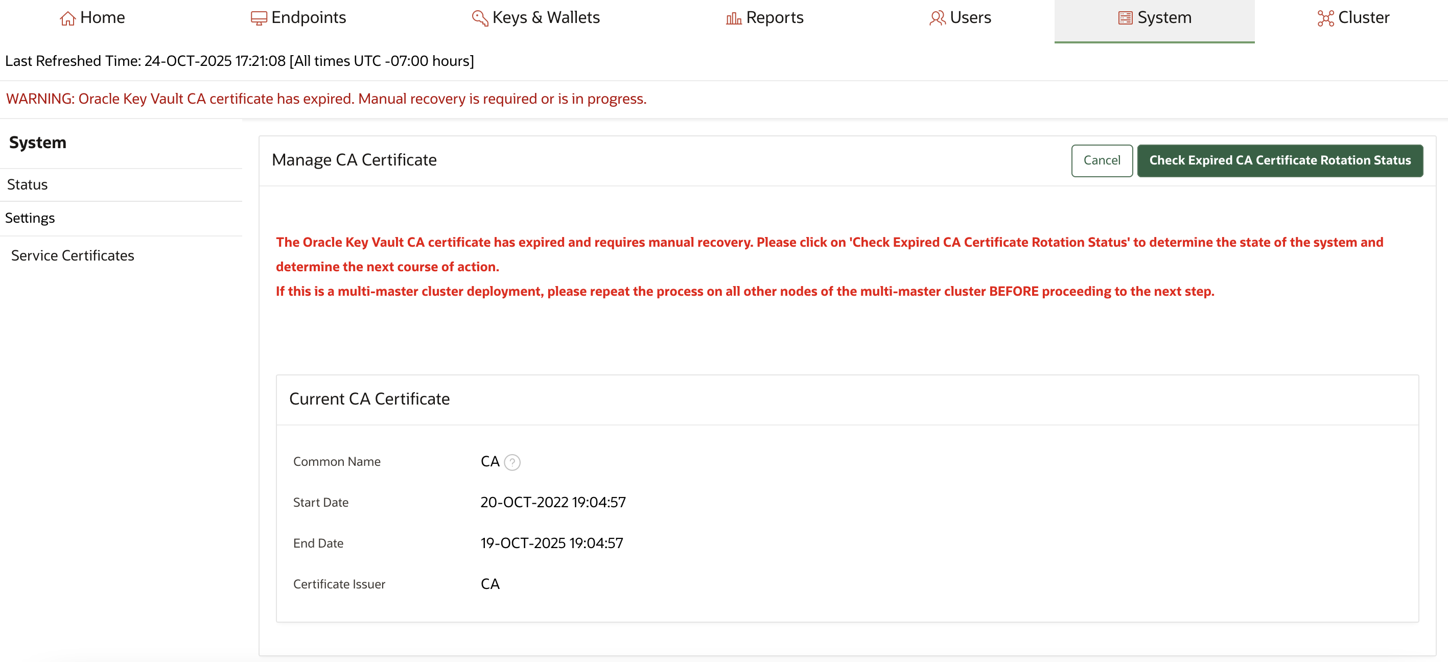

  4. 「Service Certificates」ページで、「Manage CA Certificate」を選択します。
    現在のCA証明書の詳細(開始日と終了日を含む)と、CA証明書の有効期限が切れたことを示すメッセージが表示されます。

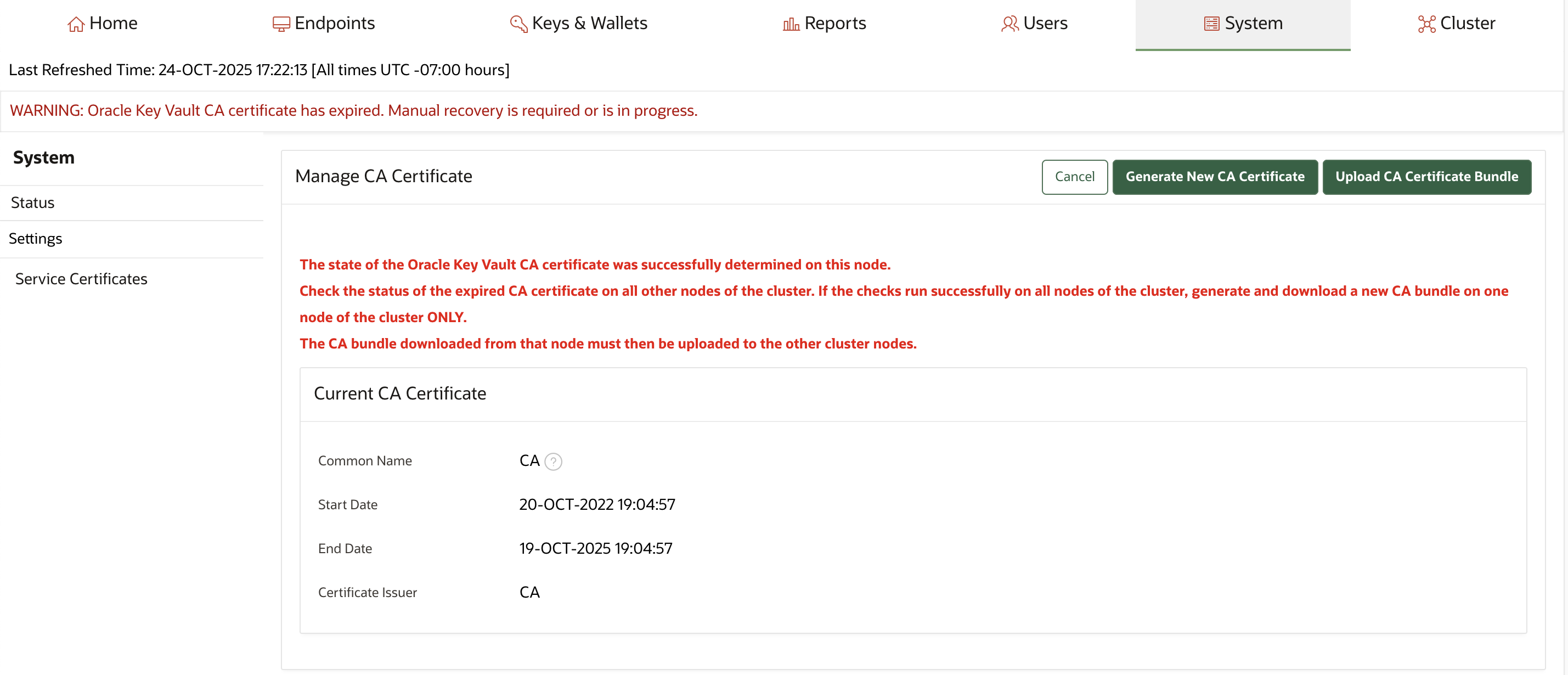

  5. 「Check Expired CA Certificate Rotation Status」をクリックします。
  6. 確認のダイアログ・ボックスで、「OK」をクリックします。バックエンドでは、Oracle Key Vaultシステムに対して一連のチェックが実行されます。
  7. マルチマスター・クラスタ環境では、クラスタの各ノードで手順1から6を実行する必要があります。
  8. 検証が成功すると、「Generate New CA Certificate」ボタンがアクティブになります。マルチマスター・クラスタ環境では、追加のボタン「Upload CA Certificate Bundle」が表示されます。
    ノート:
    これらのボタンは、マルチマスター・クラスタの各ノードでチェックが正常に完了した場合にのみ表示されます。いずれかのクラスタ・ノードでチェックが失敗した場合や、クラスタのすべてのノードで「Generate New CA Certificate」ボタンと「Upload CA Certificate Bundle」ボタンが表示されない場合は、次の手順に進まないでください。Oracleサポートに問い合せてください。

  11. 新しいCA証明書が生成されたOracle Key Vault管理コンソールのページをリフレッシュします。「Complete CA Certificate Rotation」ボタンがアクティブになりました。さらに、証明書の共通名や証明書フィンガープリントなど、新しいCA証明書のその他の詳細が表示されます。
    21.5_complete_ca_certificate_rotation.pngの説明が続きます
    図21.5_complete_ca_certificate_rotation.pngの説明
    マルチマスター・クラスタ環境で、ステップ12に進みます。スタンドアロンおよびプライマリ・スタンバイ環境では、ステップ15に進みます。
  12. マルチマスター・クラスタ環境では、CA証明書が生成されたクラスタ以外のノードにログインします。「Upload CA Certificate Bundle」をクリックして、ステップ10でダウンロードしたバンドルをアップロードします。これが正常に完了すると、CAの共通名や証明書フィンガープリントなど、新しいCAの詳細が表示されます。これらの詳細を生成ノードに表示される詳細と比較します(ステップ11を参照)。
  13. ステップ12でアップロードした新しいCA証明書の詳細が、ステップ11で生成ノードに表示される詳細と一致しない場合は、「Abort」をクリックしてステップ12を再度繰り返します。このノードのCA証明書の詳細が生成元ノードのCA証明書の詳細と一致した後にのみ、ステップ14に進みます。
  14. 生成元ノード以外のクラスタのすべてのノードでステップ12 (および必要に応じてステップ13)を実行します。CA証明書バンドルがクラスタのすべてのノードにアップロードされ、証明書の詳細がすべてのノード間で完全一致することが検証された後にのみ、ステップ15に進みます。
  15. 「Complete CA Certificate Rotation」をクリックします。確認のダイアログ・ボックスで、「OK」をクリックします。このプロセスは、完了までに数分かかることがあります。
    バックエンドでは、ステップ9で生成された新しいCAによって発行された新しいサーバーまたはノード証明書が生成されます。プライマリ・スタンバイ環境では、この操作は、Oracle Key Vaultプライマリ・サーバーで実行する必要があります。マルチマスター・クラスタ環境では、この操作は、クラスタのすべてのノードで1つずつ実行する必要があります。
  16. エラーの場合は、「Abort」をクリックします。マルチマスター・クラスタ環境では、証明書バンドルをアップロードし、プロセスの実行を再試行できます。
  17. 「Complete CA Certificate Rotation」を再度選択することもできます。
