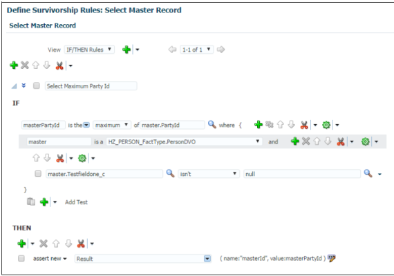

次の図は、指定された属性を持つレコードをマスターとしてピックする「マスター・レコードの設定」ルールを作成するためのIFおよびTHENルール条件値が指定された「生存ルールの定義: マスター・レコードの選択」ページを示しています。 条件の詳細は次のとおりです:IF条件 : masterPartyIdがmaster.PartyIdの最大値の場合、 {masterがHZ_PERSON_FactType.PersonDVOで、master.Testfielddone_cがnullでない}THEN条件です: Then Assert new Result (name:"masterId", value:masterPartyId)
