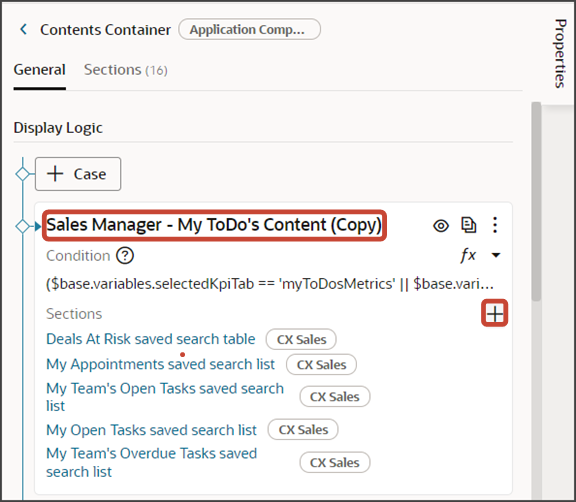

「営業マネージャ - 自分のToDoのコンテンツ(コピー)」レイアウトの「プロパティ」ペインで、+「セクションの追加」アイコンをクリックします。

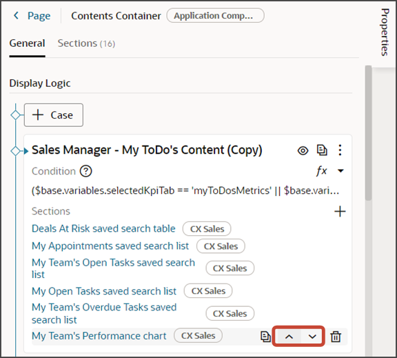

表示される使用可能なコンポーネントのリストから、事前定義されたビジュアライゼーションのいずれか(「自分のチームの実績チャート」など)をクリックします。
新しく追加されたチャートがレイアウトの下部に追加されます。 「セクション」リージョンの「上に移動」および「下に移動」矢印を使用して、セクションの表示順序を変更できます。

「営業マネージャ - 自分のToDoのコンテンツ(コピー)」レイアウトの「プロパティ」ペインで、+「セクションの追加」アイコン >「+新規セクション」をクリックします。

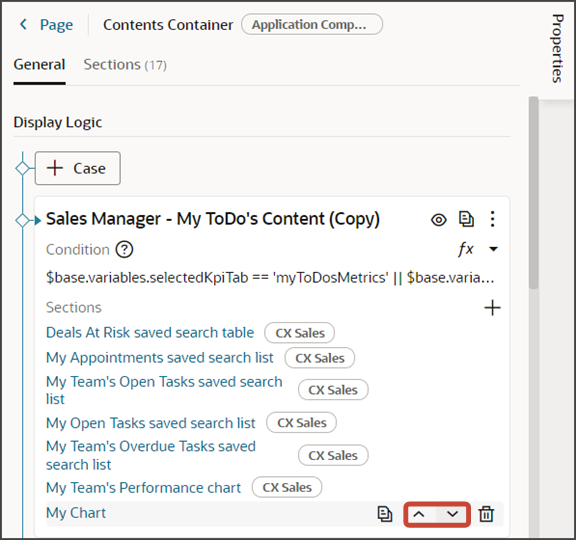

と入力し、OKをクリックします。ノート: タイトルはコンポーネントの名前であり、実行時にダッシュボードでコンポーネントがどのように表示されるかではありません。 ランタイム・タイトルは、ビジュアライゼーション・フラグメントに追加するdashboardTitle
パラメータから取得されます。 ステップ7を参照してください。新しく追加されたセクションがレイアウトの下部に追加されます。 「上に移動」矢印を使用して、新しいセクションを目的の場所に移動します。

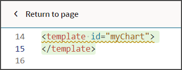

テンプレート・エディタが開きます。
「コード」ボタンをクリックします。
新しい「自分のチャート」セクションに、空のプレースホルダー
template
タグが表示されます。 -

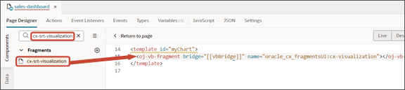

「コンポーネント」パレットの「フィルタ」フィールドに、
cx-srt-visualization
と入力します。 -
cx-srt-visualizationフラグメントをテンプレート・エディタのテンプレート・タグの間にドラッグ・アンド・ドロップします。
次のパラメータをフラグメント・コードに追加して、コードが次のサンプルになるようにします:
<template id="myChart"> <oj-vb-fragment name="oracle_cx_fragmentsUI:cx-visualization" class="oj-flex oracle-cx-fragmentsUI-cx-fragment-full-height" bridge="[[vbBridge]]"> <oj-vb-fragment-param name="reportNumber" value="CDRM_1"></oj-vb-fragment-param> <oj-vb-fragment-param name="context" value='{"mode": "dashboard","source":"DV","dashboardTitle":"DV Adaptive Chart"}'></oj-vb-fragment-param> </oj-vb-fragment> </template>
