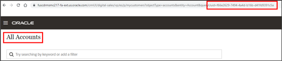

  • リスト・ページのURLから保存済検索のUUIDを取得します。 保存済検索を表示する際のUUIDの場所を示すスクリーンショットを次に示します。
    これは、保存済検索のUUIDを取得する方法のスクリーンショットです。

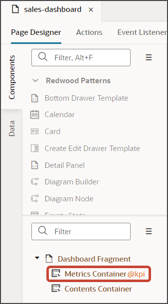

    「構造」ペインで、「メトリック・コンテナ」ノードをクリックします。
    このスクリーンショットは、メトリック・コンテナを示しています。

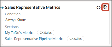

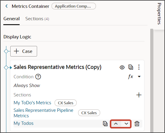

  7. 「プロパティ」ペインで、「営業担当メトリック」レイアウトまで下にスクロールします。
  8. 「複製」アイコンをクリックして、レイアウトのコピーを作成します。
    このスクリーンショットは、レイアウトを複製する方法を示しています。
    Visual Builder Studioは、「営業担当メトリック(コピー)」という名前のレイアウトのコピーを作成します。
これで、ダッシュボード・レイアウトを変更する準備が整いました。

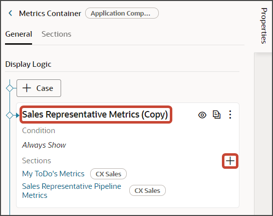

  1. 「営業担当メトリック(コピー)」レイアウトの「プロパティ」ペインで、+「セクションの追加」アイコン >「+新規セクション」をクリックします。
    このスクリーンショットは、メトリック・カードをレイアウトに追加する方法を示しています。
  2. 「セクションの作成」ダイアログの「タイトル」フィールドにMy Todosと入力し、OKをクリックします。
    ノート: タイトルは、メトリック・カードの名前であり、実行時にダッシュボードにメトリック・カードがどのように表示されるかではありません。 ランタイム・タイトルは、ダッシュボードに追加するcx-metric-cardフラグメントから取得されます。
    新しく追加されたメトリック・カードがレイアウトの下部に追加されます。 「上に移動」矢印を使用して、新しいメトリック・カードを目的のロケーションに移動します。
    このスクリーンショットは、ダッシュボード・レイアウトでメトリック・カードを再配置する方法を示しています。

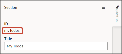

  4. メトリック・カードのIDをノートにとります。
    このスクリーンショットは、メトリック・カードのIDを示しています。

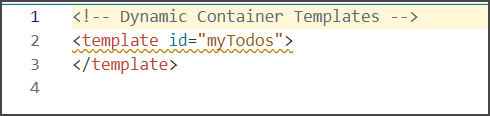

    新しい「自分のToDo」セクションに、空のプレースホルダーtemplateタグが表示されます。
    このスクリーンショットは、空のテンプレート・タグを示しています。

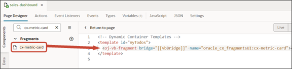

  6. 「コンポーネント」パレットの「フィルタ」フィールドに、cx-metric-cardと入力します。
  7. テンプレート・タグの間に、cx-metric-cardフラグメントをテンプレート・エディタにドラッグ・アンド・ドロップします。
    このスクリーンショットは、フラグメントをテンプレート・エディタにドラッグする方法を示しています。
  8. 次のパラメータをフラグメント・コードに追加して、コードが次のサンプルになるようにします:
    <template id="myTodos">
      <oj-vb-fragment name="oracle_cx_fragmentsUI:cx-metric-card" bridge="[[ vbBridge ]]">
        <oj-vb-fragment-param name="resource" value="[[ {"name": "activities", "primaryKey": "ActivityId", "endpoint": "cx" } ]]"></oj-vb-fragment-param>
        <oj-vb-fragment-param name="query" value="[[ [{"type": "savedSearch", "params": [{"key": "queryUuid", "value": "b91c2d92-bb85-4a34-82b8-7091e604b697"}]}] ]]"></oj-vb-fragment-param>
        <oj-vb-fragment-param name="aggregate" value="[[ {"field": "PrimaryRevenue.RevnAmount","functionType": "sum" } ]]"></oj-vb-fragment-param>
        <oj-vb-fragment-param name="badgeItem" value="[[ [{status : "success", text : "On-Track", min : "0"}] ]]"></oj-vb-fragment-param>
        <oj-vb-fragment-param name="titleItem" value="[['My Todos']]"></oj-vb-fragment-param>
        <oj-vb-fragment-param name="footerItem" value="Appointments"></oj-vb-fragment-param>
    </oj-vb-fragment>
    </template>

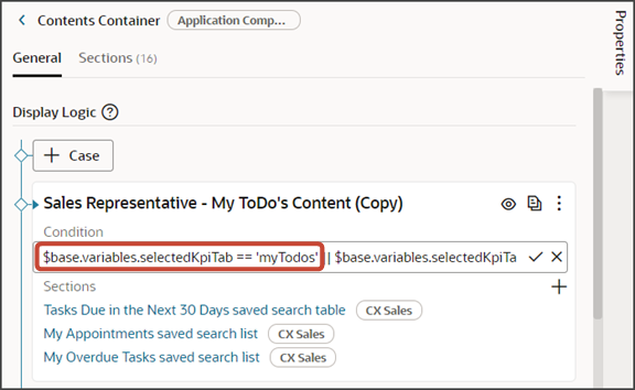

  2. 新しいメトリック・カードに関連付けるダッシュボード・レイアウトに移動します。 たとえば:
    このスクリーンショットは、ダッシュボード・レイアウトをメトリック・カードに関連付ける方法を示しています。
  3. ダッシュボード・レイアウトの条件をクリックして、既存のメトリック・カードIDを新しいIDに置き換えます。
    レイアウト条件には、次の書式を使用します:
    $variable.selectedKpiTab == '<metric card id>'
    たとえば:
    $base.variables.selectedKpiTab == 'myTodos'
