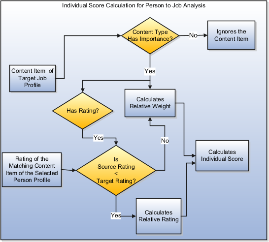

個人対ジョブ分析の個別スコアの計算方法
個人対ジョブ分析で、ターゲット・ジョブ・プロファイルの各コンテンツ項目は、選択した個人プロファイルと一致する必要があります。ターゲット・ジョブ・プロファイルの各コンテンツ項目の個別スコアは、コンテンツ項目の重要度に基づいています。
次の図は、ターゲット・ジョブ・プロファイルの各コンテンツ項目に対する個別スコアの計算方法を示しています。コンテンツ項目は、選択した個人プロファイル内の対応するコンテンツ項目と一致する必要があります。図は、個人対ジョブの分析にのみ適用されます。
個人対ジョブ分析の個別スコア計算は、ターゲット・プロファイルのコンテンツ項目に対応するコンテンツ・タイプに重要度があるかどうかをチェックして計算されます。「はい」の場合、ターゲット・プロファイルの相対加重が計算され、それ以外の場合はプロファイルが無視されます。また、アプリケーションはコンテンツ項目に評点があるかどうかをチェックします。選択した個人プロファイルの一致するコンテンツ項目の評点がターゲット・ジョブ・プロファイルより小さい場合、相対評価も計算されます。それ以外の場合、相対加重のみが計算されます。アプリケーションは次に、相対評価と相対加重を使用して個別スコアを計算します。
