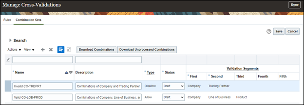

会社、ライン・オブ・ビジネスおよび製品セグメントの値の特定の組合せは勘定科目組合せで有効であるため、「Valid CO-LOB-PROD」という名前の相互検証の組合せセットを定義し、タイプを「許可」に設定します。最初の検証セグメントは「会社」、2番目のセグメントは「ライン・オブ・ビジネス」、3番目のセグメントは「製品」です。
また、会社と取引先のセグメント値の特定の組合せは、勘定科目組合せでは無効です。「Invalid CO-TRDPRT」という名前の別の相互検証の組合せセットを定義し、タイプを「入力不可」に設定します。最初の検証セグメントは「会社」で、2番目の検証セグメントは「取引先」です。
相互検証の組合せセット定義がアプリケーションでどのように表示されるかを次に示します。
この画像は、2つの組合せセットを示しています。Valid CO-LOB-PRODという名前の組合せセットには3つの検証セグメントがあり、タイプは「許可」です。もう1つの組合せセットの名前はInvalid CO-TRDPRTです。これには2つの検証セグメントがあり、タイプは「入力不可」に設定されています。
