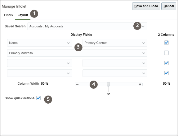

変更するワークスペース・インフォレット(「マイ・アカウント」など)で、「アクション」メニューから「構成」を選択します。
「インフォレットの管理」ウィンドウで、「レイアウト」タブ(スクリーンショットのコールアウト1)を選択します。
構成する保存済検索を選択します(コールアウト2)。
表示するフィールドを追加します(コールアウト3)。 必ず「名前」フィールドを表示してください。営業担当がレコードへのドリルダウンに使用するリンクが表示されます。
「列の幅」ルーラーに沿ってマウスをスライドさせることで、2列の表幅をパーセンテージで設定して調整します。
「クイック処理の表示」オプションを選択したままにして、各レコードの処理を表示します(コールアウト5)。
属性に変更を加え、必要に応じて別の属性を選択して編集します。
