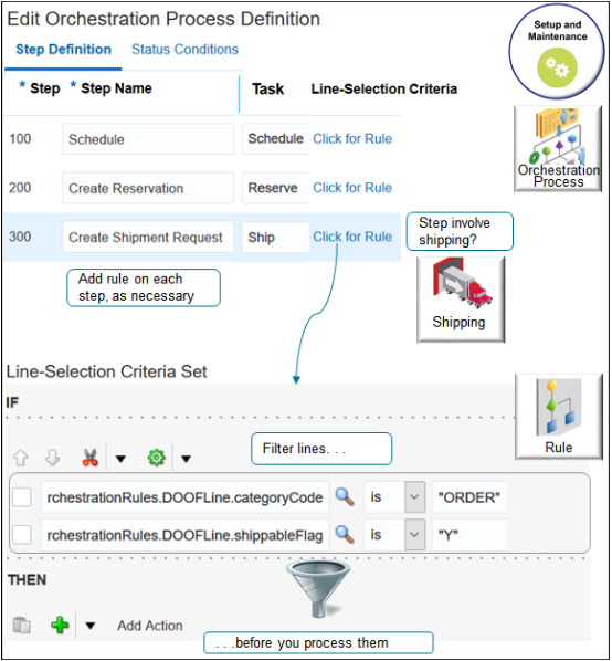

ビジネス・ルールでのフィルタの作成
変換前ルール、変換後ルール、明細選択基準、割当ルールなど、履行明細をフィルタするビジネス・ルールを作成します。
明細選択基準の例を次に示します。
明細選択基準により、出荷できない明細がフィルタで除外されるため、Order Managementでは、出荷システムやOracle Global Order Promisingなどの出荷可能明細を処理する出荷可能明細のみが履行システムに送信されます。
ノート
設定およびメンテナンス作業領域のオーケストレーション・プロセス定義の管理タスクを使用します。
明細選択基準を使用して、ルールを追加します。
必要に応じて、出荷可能なオーケストレーション・プロセス・ステップごとにルールを追加します。 たとえば、品目が保証の場合、出荷可能ではありません。 出荷可能ではない明細をフィルタで除外するには、スケジュール・ステップ、予約の作成ステップ、出荷リクエストの作成ステップなど、スケジュール、予約または出荷タスクを参照する各ステップにルールを追加することをお薦めします。
If文全体がスクリーン・キャプチャに表示されません。 文全体は次のとおりです:
DooSeededOrchestrationRules.DOOFLine.categoryCode is "ORDER"
DooSeededOrchestrationRules.DOOFLine.shippableFlag is "Y"
履行明細を選択するためにビジュアル情報ビルダーを使用することはできません。 オーケストレーション・プロセスを編集し、Oracle Business Rulesを使用する必要があります。
nonKitModelFlag属性に明細選択基準にYが含まれ、オーダー明細に構成モデルが含まれ、モデルにキットが含まれている場合、ルールは明細を選択して処理します。
ルールのIf文を次に示します。
If DooSeededOrchestrationRules.DOOFLine.nonKitModelFlag is Y
nonKitModelFlagは一時属性です。 データはアクティブな作業メモリーにのみ存在するため、後からダウンストリーム履行でアクセスすることはできません。

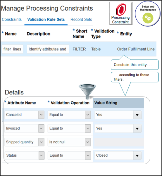

履行明細で許可する変更の制約
ノート
設定およびメンテナンス作業領域の処理制約の管理タスクを使用します。
エンティティ属性をオーダー履行明細に設定します。
詳細領域を使用してフィルタを追加します。
履行明細がクローズ済または取消済の場合、またはOrder Managementで出荷済または請求済の場合は、ユーザーに出荷先サイトなどの明細の値を変更させないとします。
属性名
検証操作
値文字列
取消済
次と等しい
Yes
請求済
次と等しい
Yes
出荷数量
nullでない
ステータス
次と等しい
クローズ
特定の基準を満たす明細の支払条件を含まない販売オーダーをユーザーが発行できないようにする制約を作成することもできます。 たとえば、明細が返品明細ではないか、明細が転送用です。 詳細は、「販売オーダーに支払条件を表示」を参照してください。
