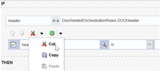

を含むフィールドで、テストを選択するオプションにチェック・マークを追加し、「切り取り>切り取り(Cut > Cut)」をクリックします。たとえば:
階層には拡張可能フレックスフィールド変数が含まれているため、階層の定義時にテストを含める必要はありません。

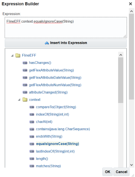

「左の値」をクリックします。
条件ブラウザで、「式ビルダー」をクリックします。
式ビルダーで、「関数」をクリックし、「FLineEFF > コンテキスト」を展開し、equalsIgnoreCase(String),をクリックして「式に挿入」をクリックします。
たとえば:
ツリー構造をナビゲートするには、コンテキスト・オブジェクトの機能を表示できるようになるまでフォルダを展開します。 FlineEFFは、以前に宣言したパターンです。
展開するコンテキストは、FlineEFFパターンのファクトです。 これには、様々な計算を実行するために使用できる関数が含まれます。 したがって、作成する式には、パターン、ファクトおよび関数が含まれます。

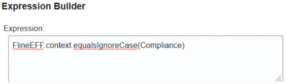

ダイアログの上部近くにあるウィンドウで、
String
という単語を拡張可能フレックスフィールド条件のコンテキストに置き換えます。 この例では、String
をCompliance
に置き換えます。たとえば:
OK > OKをクリックします。

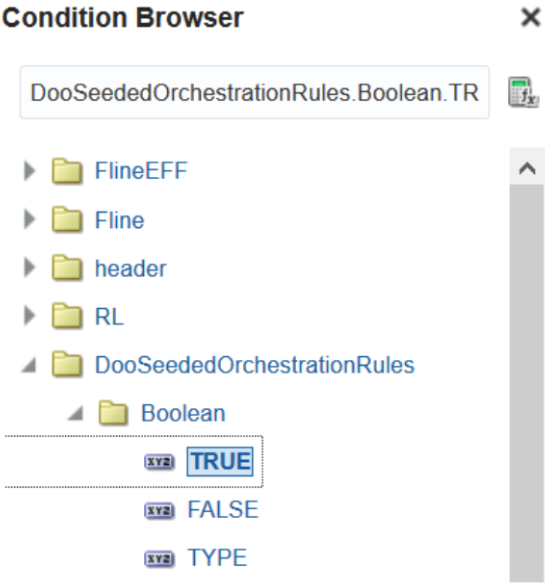

「右値」をクリックします。
条件ブラウザで、「DooSeededOrchestrationRules > ブール」を展開し、TRUE > OKをクリックします。
たとえば:

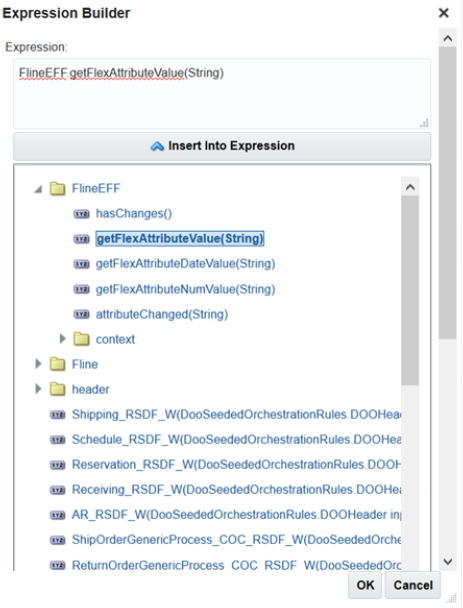

追加したテストで、右の値拡大鏡のすぐ右側にある「下向き矢印」をクリックし、「簡易テスト」をクリックします。

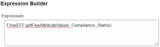

「左の値」をクリックします。
式ビルダーで、「関数」をクリックし、FlineEFF.getFlexAttributeValue(String)をクリックして、「式に挿入」をクリックします。
たとえば:
ダイアログの上部近くにあるウィンドウで、Stringという語をフレックスフィールド属性の名前に置き換えます。
関数で属性名の前にアンダースコアを使用する必要があります。 属性名はCompliance_Statusであるため、_Compliance_Statusを使用します。
たとえば:
OK > OKをクリックします。

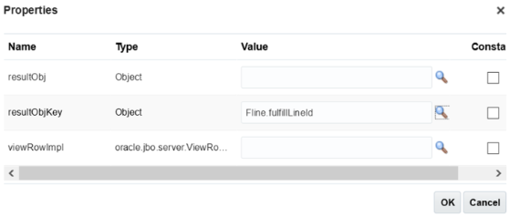

Then領域で、「Add Action」>「Assert New」をクリックします。
「ターゲットの選択> DooSeededOrchestrationRules.Result」をクリックします。
「プロパティの編集」をクリックします。
プロパティ・ダイアログのresultObjKey行で、「値」をクリックします。
条件ブラウザで、
Fline
を展開し、fulfillLineIDをクリックし、OKをクリックします。 -
「プロパティ」ダイアログは次のようになります:
