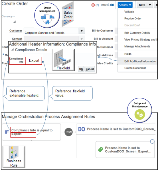

ニーズ分析を行い、取引コンプライアンス詳細拡張可能フレックスフィールドを作成してオーダー・ヘッダーに追加すると、オーダー・エントリ・スペシャリストが値エクスポートを入力して、販売オーダーがエクスポートであるかどうかを示すことができます。
拡張可能フレックスフィールドを参照する割当ルールを作成します。
割当ルールを作成します。
取引コンプライアンス詳細拡張可能フレックスフィールドに値エクスポートが含まれている場合は、履行明細をScreen_Exports_for_Trade_Complianceオーケストレーション・プロセスに割り当てます。

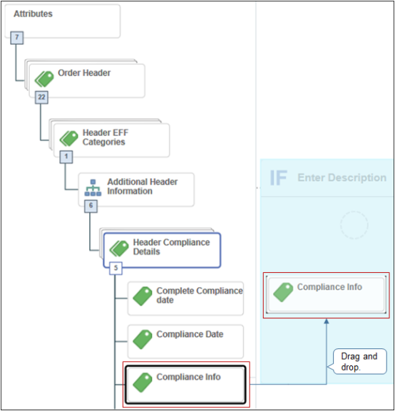

属性タブで、「オーダー・ヘッダー」>「ヘッダーEFFカテゴリ」>「追加ヘッダー情報」>「ヘッダー・コンプライアンス詳細」を展開します。
Compliance Info
をクリックし、ドラッグしてIF領域にドロップします。 -
