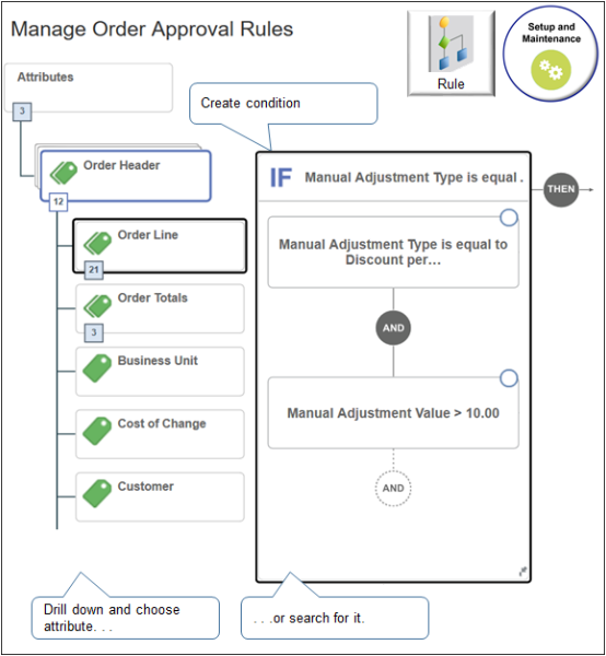

「オーダー承認ルールの管理」ページでは、使用可能な属性をフィルタします。 ツリーを使用して属性を選択するか、より単純にIf文に属性を入力します。 ツリーを使用する場合は、オーダー・ヘッダー分岐の属性のみを使用します。 HierarchyPrincipalブランチまたはタスク・ブランチを使用しないでください。
たとえば、If領域では次のようになります:
「新規条件」 (破線の円)をクリックします。
「条件の作成」ダイアログで、
adj
と入力し、しばらく待ってから「手動調整タイプ」をクリックします。 -
条件を
Manual Adjustment Type is equal to Discount Percent
に設定し、OKをクリックします。 -
Andをクリックします。
「条件の作成」ダイアログで、
adj
と入力し、しばらく待ってから「手動調整値」をクリックします。 -
条件を
Manual Adjustment Value > 10
に設定し、OKをクリックします。

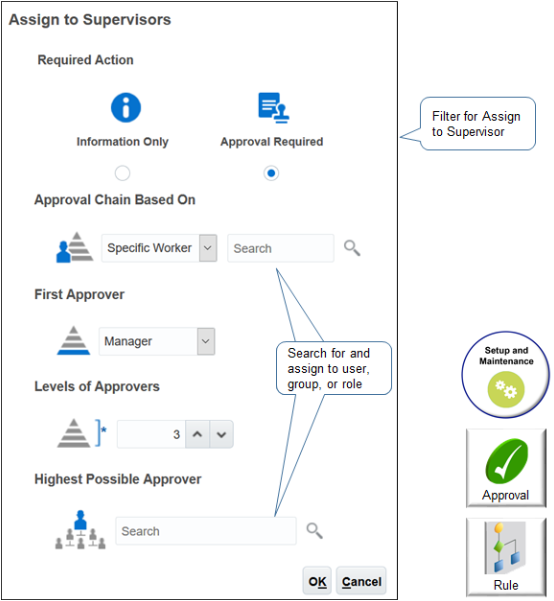

条件がtrueと評価された場合、何を行いますか。 個人に割当、グループに割当、監督者に割当など、様々な選択肢があります。 ルール・エディタは、選択したアクションに応じて選択内容をフィルタします。
たとえば、次を選択した場合:
「個人に割当」. 個人を選択できるダイアログが表示されます。 これには、情報のみや承認要などの他のオプションが含まれます。
「グループに割当」. グループを選択できる別のダイアログが表示されます。
「監督者に割当」. 別のダイアログが表示され、承認チェーン、最初の承認者、監督者のレベル、最高の承認者などを指定できます。
Then > Doをクリックします。
「新規処理」>「処理の実行」をクリックします。
「処理の作成」ダイアログで、「監督者に割当」をクリックします。
Approval Chain Based On firstに値を設定します。 これは、最初の承認者など、他の属性で選択できる値に影響します。

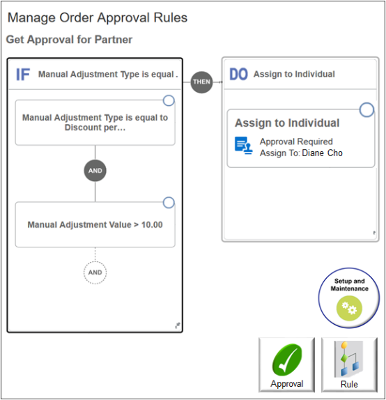

この例のルールを次に示します。
ルールは次のとおりです:
If Manual Adjustment Type is Discount Percent, and if Manual Adjustment Value is greater than 10, then assign approval to Diane Cho.
