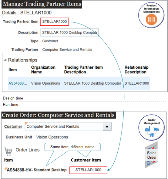

STELLAR1000顧客品目とAS54888 Oracle品目の間の関係を作成する必要があるとします。
ノート
製品情報管理作業領域の「取引先品目の管理」ページを使用して、Oracle品目と顧客品目の間の関係を作成します。 顧客品目は、タイプが顧客である取引先品目です。
オーダー管理では、Product Information Managementからの設定を使用して、オーダー明細に追加する品目を決定します。
オーダー管理は、Product Information Managementの取引先品目属性から値を取得し、オーダー明細の顧客品目属性に表示します。

STELLAR1000とAS54888の間の関係を作成します。
関係領域を展開し、「処理」>「作成」をクリックします。
「顧客品目関係性の作成」ダイアログで値を設定し、OKをクリックします。
属性
値
組織
V1
V1は、Vision Operationsの略称です。
項目
AS54888
関係摘要
STELLAR1000
「保存>完了」をクリックします。

カタログ行で、STELLAR1000を検索します。 複数の品目に対して関係を作成し、顧客品目の値の取得および設定プロファイル・オプションをTrueに設定して、インスタンスを選択するかどうかを尋ねるダイアログがオーダー管理に表示されることを確認します。
ダイアログでOKをクリックし、オーダー管理でAS54888が追加されていることを確認します。
オーダー明細に顧客品目属性が含まれ、属性にSTELLAR1000が含まれていることを確認します。
発行をクリックし、「オーダーの管理」ページおよび「履行明細の管理」ページに顧客品目属性が表示され、属性にSTELLAR1000が含まれていることを確認します。
