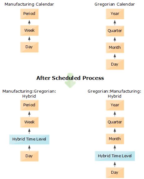

製造カレンダおよびグレゴリオ暦のハイブリッド時間階層
製造カレンダとグレゴリオ暦の組合せに対して「ハイブリッド時間階層の作成」スケジュール済プロセスを実行すると、次のハイブリッド時間階層が作成されます。
  • 製造:グレゴリオ:ハイブリッド: この階層には、期間レベル、週レベル、ハイブリッド時間レベルおよび日レベル(最上位から最下位)があります。 この階層は製造ハイブリッド階層です。
  • グレゴリオ:製造:ハイブリッド: この階層には、年レベル、四半期レベル、月レベル、ハイブリッド時間レベルおよび日レベル(最上位から最下位)があります。 この階層はグレゴリオ・ハイブリッド階層です。
両方のハイブリッド時間階層でハイブリッド時間レベルと日レベルを共有しています。
ハイブリッド時間階層をプランに追加した後、同じプラン内の週、月、四半期、年または期間にデータを集計できます。
この図は、製造カレンダとグレゴリオ暦の階層とハイブリッド時間階層を示しています。
製造カレンダとグレゴリオ暦の階層とハイブリッド時間階層を示す図

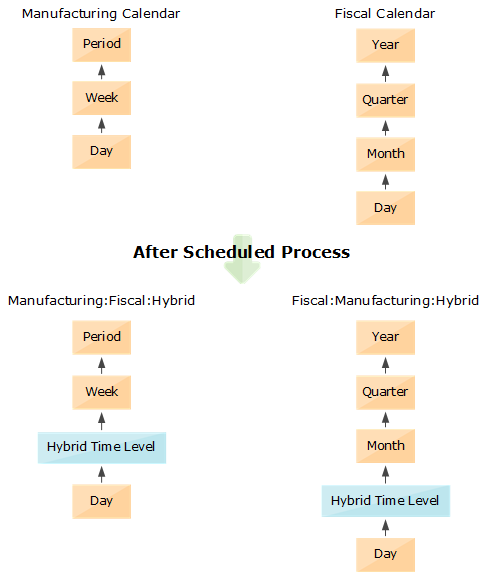

製造カレンダおよび会計カレンダのハイブリッド時間階層
製造カレンダと会計カレンダの組合せに対して「ハイブリッド時間階層の作成」スケジュール済プロセスを実行すると、次のハイブリッド時間階層が作成されます。
  • 製造:会計:ハイブリッド: この階層には、期間レベル、週レベル、ハイブリッド時間レベルおよび日レベル(最上位から最下位)があります。 この階層は製造ハイブリッド階層です。
  • 会計:製造:ハイブリッド: この階層には、年レベル、四半期レベル、月レベル、ハイブリッド時間レベルおよび日レベル(最上位から最下位)があります。 この階層は会計ハイブリッド階層です。
この図は、製造カレンダと会計カレンダの階層とハイブリッド時間階層を示しています。
製造カレンダと会計カレンダの階層とハイブリッド時間階層を示す図
