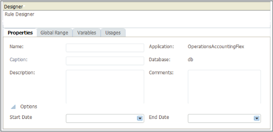

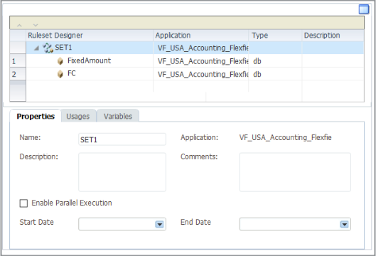

計算マネージャを使用して、配賦ルールおよびルール・セットを設定します。日付フィールドはルール・デザイナおよびルール・セット・デザイナのプロパティ・タブにあります。
これは、ルール・デザイナのプロパティ・タブのスクリーンショットです。
このスクリーンショットは、計算マネージャのルール・デザイナを示しています。プロパティ・タブには開始日および終了日のフィールドがあります。
これは、ルール・セット・デザイナのプロパティ・タブのスクリーンショットです。
このスクリーンショットは、計算マネージャのルール・セット・デザイナを示しています。プロパティ・タブには開始日および終了日のフィールドがあります。
