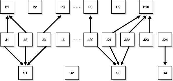

28.2.1 ジョブおよびスケジューラ・オブジェクトのサポートについて
スケジューラを使用するには、スケジューラ・オブジェクトを作成します。スキーマ・オブジェクトには、ジョブ・スケジューリングの内容、時期および場所を定義します。スケジューラ・オブジェクトにより、モジュール化された方法でタスクを管理できます。この方法のメリットの1つは、既存のタスクに類似する新規タスクを作成する際にオブジェクトを再利用できることです。
重要なスケジューラ・オブジェクトはジョブです。ジョブは、実行する処理、処理のスケジュール、処理が行われる場所を定義します。他のほとんどのスケジューラ・オブジェクトは、ジョブをサポートするために作成されます。

28.2.2 プログラム
プログラム・オブジェクト(プログラム)では、スケジューラによって実行される内容が記述されます。
プログラムの要素は次のとおりです。
                           処理: ストアド・プロシージャ名、オペレーティング・システムのファイル・システムにある実行可能ファイル(外部実行可能ファイル)の名前、PL/SQL無名ブロックのテキストなど。
                           タイプ: STORED_PROCEDURE、PLSQL_BLOCK、SQL_SCRIPT、EXTERNAL_SCRIPT、BACKUP_SCRIPTまたはEXECUTABLEがあり、EXECUTABLEは外部実行可能ファイルを示します。
                           引数の数: ストアド・プロシージャまたは外部実行可能ファイルが受け入れる引数の数。
プログラムはジョブとは別のエンティティです。ジョブは特定の時刻または特定のイベントの発生により実行されて、特定のプログラムを起動します。既存のプログラム・オブジェクトを指し示すジョブを作成できるため、様々なジョブが同じプログラムを使用して、別の時刻に別の設定でプログラムを実行できます。正しい権限があると、様々なユーザーが同じプログラムを再定義せずに使用できます。そのため、既存のプログラムのリストからユーザーが選択できるプログラム・ライブラリを作成できます。
プログラムで参照されるストアド・プロシージャまたは外部実行可能ファイルが引数を受け入れる場合は、これらの引数をプログラムの作成後に個別ステップで定義します。各引数のデフォルト値を定義することもできます。

28.2.3 スケジュール
スケジュール・オブジェクト(スケジュール)は、ジョブの実行時期と実行回数を指定します。
スケジュールは複数のジョブで共有できます。たとえば、業務上の四半期の終了時期は、多くのジョブにとって共通の期間である可能性があります。ジョブの作成者は、新規のジョブを定義するたびに四半期の終了時期のスケジュールを定義するかわりに、名前付きのスケジュールを指し示すことができます。
スケジュールには、次の2種類があります。
                           時間スケジュール 時間スケジュールでは、ジョブを即時に実行するか、後で実行するようにスケジュールできます。時間スケジュールには、開始日時、オプションの終了日時およびオプションの繰返し間隔が含まれています。
                           イベント・スケジュール イベント・スケジュールでは、在庫がしきい値を下回った時点、またはファイルがシステムに到着した時点など、特定のイベントが発生した時点でジョブを実行するように指定できます。イベントの詳細は、「イベントを使用したジョブの開始」を参照してください。

28.3.1 ジョブ・カテゴリ
Oracle Schedulerは、いくつかのジョブ・タイプをサポートします。
- データベース・ジョブ
 データベース・ジョブは、Oracle Databaseプログラム・ユニットを実行します。ローカルおよびリモート・データベース・ジョブを実行できます。
- 外部ジョブ
 外部ジョブは、データベース外で実行可能ファイルを実行します。ローカルおよびリモート外部ジョブを実行できます。
- 複数の宛先のジョブ
 複数の宛先のジョブとは、ジョブのインスタンスが複数のターゲット・データベースまたはホストで実行されても、中核となる1つのデータベースで制御および監視できるジョブのことです。
- チェーン・ジョブ
 チェーンは、依存性ベースのスケジューリングを可能にするスケジューラ・メカニズムです。
- デタッチされたジョブ
 デタッチされたジョブを使用して、スケジューラとは独立して非同期に別のプロセスで実行されるスクリプトやアプリケーションを起動できます。
- 軽量ジョブ
 軽量ジョブは、多数の短時間のジョブを頻繁に実行する場合に使用します。特定の状況では、軽量ジョブを使用することで、わずかながらパフォーマンスが向上する場合があります。
- インメモリー・ジョブ
 多数のジョブが短い期間内で作成および実行される場合は、インメモリー・ジョブを使用します。インメモリー・ジョブは、メモリー・フットプリントが少し大きくなりますが、メモリー・キャッシュが使用され、ジョブの作成と実行に必要なディスク・アクセスと時間が減少します。これによりパフォーマンスが著しく向上することがあります。
- スクリプト・ジョブ
 Oracle Database 12c以降では、SQL*Plus、RMANインタプリタまたはコマンド・シェル(Windowsの場合はcmd.exe、UNIXベースのシステムの場合はshシェルやその他のインタプリタなど)を使用してカスタム・ユーザー・スクリプトを実行する複数の新しいスクリプト・ジョブを使用できます。
親トピック: ジョブに関する追加説明

28.3.4 プログラム、ジョブおよびスケジュールの関連
実行内容と実行時期を定義するには、プログラム、ジョブおよびスケジュール間に関連を割り当てます。
図28-5に、これらの関連の例を示します。
図28-5を理解するために、表を分析する場合を考えてみます。この例では、プログラムP1がDBMS_STATSパッケージを使用して表を分析します。このプログラムには、表名に対する入力パラメータがあります。2つのジョブJ1とJ2は、両方とも同じプログラムを指し示していますが、別々の表名が指定されています。さらに、スケジュールS1には、毎日午前2時の実行時間を指定します。最終的な結果として、J1とJ2で名前が指定された2つの表は、毎日午前2時に分析されます。
J4は、すべての関連情報がそのジョブ自体に定義された自己完結のジョブで、他のエンティティを指し示していないことに注意してください。P2、P9およびS2は、必要に応じて、プログラムまたはスケジュールに関連を割り当てないままにできることを示しています。たとえば、年度末の在庫を計算するプログラムを作成し、一時的に、そのプログラムをどのジョブにも割り当てないままにできます。
親トピック: ジョブに関する追加説明
