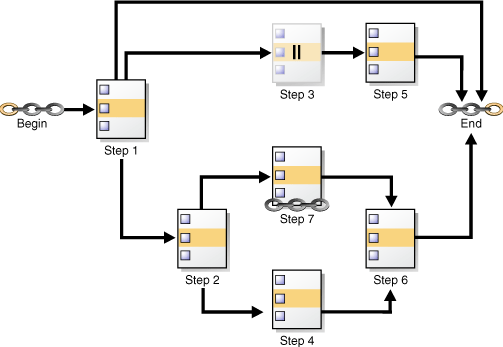

29.6 ジョブ・チェーンの作成と管理
ジョブ・チェーンは、結合した1つの目的のために互いにリンクされた一連の名前付きタスクです。
- ジョブ・チェーンの作成と管理について
 ジョブ・チェーンを使用して、前の1つ以上のジョブの結果に応じて異なるジョブが開始される依存性ベースのスケジューリングを実装できます。
- チェーンのタスクとそのプロシージャDBMS_SCHEDULERパッケージのプロシージャを使用して、一般的なチェーン・タスクを管理します。
- チェーンの作成
 チェーンを作成するには、DBMS_SCHEDULERパッケージのCREATE_CHAINプロシージャを使用します。
- チェーン・ステップの定義
 チェーン・オブジェクトの作成後、1つ以上のチェーン・ステップを定義します。
- チェーンへのルールの追加
 チェーンにルールを追加するには、DBMS_SCHEDULERパッケージのDEFINE_CHAIN_RULEプロシージャを使用します。このプロシージャは、チェーンに追加する各ルールに対して1回ずつコールします。
- チェーン・ルールの評価間隔の設定
 スケジューラでは、チェーン・ジョブの開始時と各チェーン・ステップの終了時に、すべてのチェーン・ルールが評価されます。
- チェーンの有効化
 チェーンを有効にするには、DBMS_SCHEDULERパッケージのENABLEプロシージャを使用します。ジョブでチェーンを実行するには、チェーンを使用可能にする必要があります。すでに使用可能なチェーンを使用可能にしてもエラーは戻りません。
- チェーン用のジョブの作成
 チェーンを実行するには、DBMS_SCHEDULERパッケージのRUN_CHAINプロシージャを使用するか、CHAINタイプのジョブ(チェーン・ジョブ)を作成およびスケジュールする必要があります。
- チェーンの削除
 ステップおよびルールを含むチェーンを削除するには、DBMS_SCHEDULERパッケージのDROP_CHAINプロシージャを使用します。
- チェーンの実行
 チェーンを即時に実行するには、DBMS_SCHEDULERパッケージのRUN_JOBまたはRUN_CHAINプロシージャを使用します。
- チェーン・ルールの削除
 チェーンからルールを削除するには、DBMS_SCHEDULERパッケージのDROP_CHAIN_RULEプロシージャを使用します。
- チェーンの無効化
 チェーンを無効にするには、DBMS_SCHEDULERパッケージのDISABLEプロシージャを使用します。
- チェーン・ステップの削除
 チェーンからステップを削除するには、DBMS_SCHEDULERパッケージのDROP_CHAIN_STEPプロシージャを使用します。
- チェーンの停止
 実行中のチェーンを停止するには、DBMS_SCHEDULER.STOP_JOBプロシージャをコールして、チェーン・ジョブ(チェーンを開始したジョブ)の名前を渡します。
- 個々のチェーン・ステップの停止
 ルールの条件が満たされたときに1つ以上のステップが停止するチェーン・ルールを作成するか、STOP_JOBプロシージャを呼び出すことにより、個々のチェーン・ステップを停止できます。
- チェーンの一時停止
 チェーン全体、またはチェーンの個別ブランチを一時停止できます。そのためには、DBMS_SCHEDULER.ALTER_CHAINまたはALTER_RUNNING_CHAINプロシージャで、1つ以上のステップのPAUSE属性をTRUEに設定します。
- チェーン・ステップのスキップ
 チェーンの1つ以上のステップをスキップできます。そのためには、DBMS_SCHEDULER.ALTER_CHAINまたはALTER_RUNNING_CHAINプロシージャで、1つ以上のステップのSKIP属性をTRUEに設定します。
- チェーンの一部実行
 チェーンの一部のみを実行することができます。
- 実行中のチェーンの監視
 実行中のチェーンの状態は、*_SCHEDULER_RUNNING_JOBSおよび*_SCHEDULER_RUNNING_CHAINSの2つのビューで参照できます。
- ストールしたチェーンの処理
 ステップの完了時には、常にチェーン・ルールが評価され、次に実行するステップが判別されます。いずれのルールでも別のステップが開始されず、チェーンが終了せず、チェーンのevaluation_intervalがNULLの場合は、チェーンがstalled状態になります。
関連項目:
                           チェーンの概要については、「チェーン」
29.6.1 ジョブ・チェーンの作成と管理について
チェーンを作成して使用するには、次のタスクを実行します。
| タスク | 参照 |
| 1. チェーン・オブジェクトを作成します。 | |
| 2. チェーン内のステップを定義します。 | |
| 3. ルールを追加します。 | |
| 4. チェーンを使用可能にします。 | |
| 5. チェーンを指し示すジョブ(チェーン・ジョブ)を作成します。 |

ステップを一時停止すると、そのステップの実行後にstate属性がPAUSEDに変わりますが、completed属性はFALSEのままです。そのため、一時停止したステップの完了に依存しているステップは実行されません。一時停止したステップのPAUSE属性をFALSEにリセットすると、state属性が完了状態(SUCCEEDED、FAILEDまたはSTOPPED)に設定され、一時停止したステップの完了を待機しているステップを実行できるようになります。
図29-1では、ステップ3が一時停止されています。ステップ3の一時停止が解除されるまで、ステップ5は実行されません。ステップ2のみを一時停止した場合、ステップ4、6および7は実行されません。ただし、ステップ1、3および5は実行できます。いずれの場合も、チェーンのブランチを1つのみ一時停止することになります。
チェーン全体を一時停止するには、チェーンのステップをすべて一時停止します。チェーンの一時停止を解除するには、チェーン・ステップの1つ、多数またはすべての一時停止を解除します。図29-1のチェーンでは、ステップ1を一時停止すると、ステップ1の実行後にチェーン全体も一時停止します。

ステップのSKIP属性がTRUEの場合、そのステップを実行するためのチェーン条件を満たすと、そのステップは実行されるかわりに、即時に成功した場合と同様に処理されます。SKIPをTRUEに設定しても、実行中のステップ、遅延後に実行するようにスケジュールされているステップまたは実行済のステップには影響しません。
ステップのスキップが特に役立つのは、チェーンのテスト時です。たとえば、図29-1に示したチェーンをテストする際に、ステップ7をスキップすると、このステップはネストしたチェーンであるため、テスト時間を大幅に短縮できます。

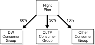

29.9.6 ジョブに対するリソース割当ての例
ジョブのリソースの割当て方法の例を示します。
アクティブなリソース・プランの名前が「Night Plan」で、コンシューマ・グループDWにマップするJC1、コンシューマ・グループOLTPにマップするJC2およびデフォルト・コンシューマ・グループにマップするJC3の3つのジョブ・クラスがあるとします。図29-2は、このシナリオを簡単な図で表したものです。
このリソース・プランでは、ジョブ・クラスJC1に属するジョブが明らかに優先されます。コンシューマ・グループDWはリソースを60%取得するため、ジョブ・クラスJC1に属するジョブはリソースを60%取得します。コンシューマ・グループOLTPはリソースを30%取得するため、ジョブ・クラスJC2内のジョブはリソースを30%取得します。コンシューマ・グループOtherでは、他のすべてのコンシューマ・グループがリソースを10%取得することが指定されます。そのため、ジョブ・クラスJC3に属するすべてのジョブが、10%のリソースを共有し、リソースを最大10%取得できます。
あるコンシューマ・グループで未使用のリソースは、他のコンシューマ・グループで使用できます。したがって、ジョブ・クラスJC1のジョブが割当ての60%を完全に使用していない場合、その未使用部分はクラスJC2とJC3のジョブが使用できます。リソース・マネージャは、CPU使用が100%に達するまで、リソース使用の制限を開始しません。詳細は、「Oracle Database Resource Managerを使用したリソースの管理」を参照してください。
