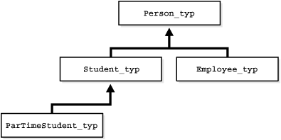

person_typ
をルートとする、次のような型階層について考えてみます。
オブジェクト・ビューをそれぞれの型に基づいて作成し、この型階層に基づいてオブジェクト・ビュー階層を作成しておくと、目的の特化レベルと対応するオブジェクト・ビューの問合せができます。たとえば、student_typ
のビューについて問い合せ、学生(定時制の学生を含む)のみ入っている結果セットを取得できます。

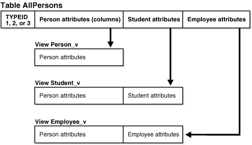

6.14.1.1 フラット・モデル
フラット・モデルの場合、オブジェクト・ビュー階層内のすべてのビューの基となるのは、同じ表です。
次に例に示すAllPersons
という1つの表には、person_typ
、student_typ
およびemployee_typ
のすべての属性の列が格納されます。
それぞれの行の型は、typeid
列により識別されます。これらの有効な値は、例6-16で作成した型(1 = person_typ
、2 = student_typ、
3 = employee_typ
)です。
例6-17では、表AllPersons
を作成してから、オブジェクト・ビュー階層を構成するビューを作成します。
例6-17 オブジェクト・ビュー階層の作成
-- Requires Ex. 6-16 CREATE TABLE AllPersons ( typeid NUMBER(1), ssn NUMBER, name VARCHAR2(30), address VARCHAR2(100), deptid NUMBER, major VARCHAR2(30), empid NUMBER, mgr VARCHAR2(30)); CREATE VIEW Person_v OF person_typ WITH OBJECT OID(ssn) AS SELECT ssn, name, address FROM AllPersons WHERE typeid = 1; CREATE VIEW Student_v OF student_typ UNDER Person_v AS SELECT ssn, name, address, deptid, major FROM AllPersons WHERE typeid = 2; CREATE VIEW Employee_v OF employee_typ UNDER Person_v AS SELECT ssn, name, address, empid, mgr FROM AllPersons WHERE typeid = 3;
フラット・モデルには単純であるという利点があり、フラット・モデルによって索引や制約への対応に支障をきたすことはありません。デメリットは次のとおりです。

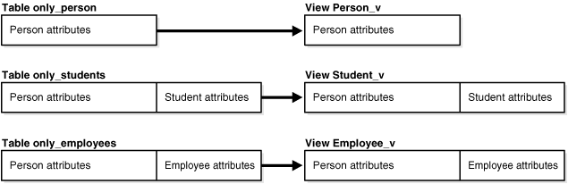

6.14.1.2 水平モデル
水平モデルの場合、それぞれのビューまたはサブビューの基になるのは、異なる表です。
例に示す表はリレーショナル表ですが、これらの表は、列の代入性が無効になるオブジェクト表になる場合もあります。
例6-18では、表を作成してから、これらの表に基づくビューを作成します。
例6-18 表の水平モデルの作成
-- Requires Ex. 6-16 and Ex. 6-17 CREATE TABLE only_persons ( ssn NUMBER, name VARCHAR2(30), address VARCHAR2(100)); CREATE TABLE only_students ( ssn NUMBER, name VARCHAR2(30), address VARCHAR2(100), deptid NUMBER, major VARCHAR2(30)); CREATE TABLE only_employees ( ssn NUMBER, name VARCHAR2(30), address VARCHAR2(100), empid NUMBER, mgr VARCHAR2(30)); CREATE OR REPLACE VIEW Person_v OF person_typ WITH OBJECT OID(ssn) AS SELECT * FROM only_persons; CREATE OR REPLACE VIEW Student_v OF student_typ UNDER Person_v AS SELECT * FROM only_students; CREATE OR REPlACE VIEW Employee_v OF employee_typ UNDER Person_v AS SELECT * FROM only_employees;
水平モデルを使用すると、非常に効率的なのは、次のような構成の問合せです。
例6-19 ビューの水平モデルの問合せ
-- Requires Ex. 6-16 and Ex. 6-17 -- add the following data insert into only_persons values(1234,'John','abc'); insert into only_students values(1111,'James','abc',100,'CS'); insert into only_employees values(2222,'jack','abc',400,'Juliet'); SELECT VALUE(p) FROM Person_v p WHERE VALUE(p) IS OF (ONLY student_typ); OUTPUT: VALUE(P)(SSN, NAME, ADDRESS) -------------------------------------------------------------------------------- STUDENT_TYP(1111, 'James', 'abc', 100, 'CS')
このような問合せでは、特定の型のオブジェクトをすべて取得するために、1つの物理表にアクセスするだけで済みます。このモデルのデメリットは、SELECT * FROM
view
のような問合せでは、基礎となるすべての表に対してUNION
を実行し、指定されたビューの列に対してのみ行を投影する必要があることです。また、属性(および一意制約)についての索引は複数の表をまたがる必要がありますが、現在これはサポートされていません。

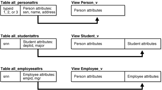

6.14.1.3 垂直モデル
垂直モデルの場合、階層内のそれぞれのビューと対応する物理表が存在します。
しかし、物理表に格納されるのは、対応するサブタイプに固有の属性のみです。
例6-20では、表を作成してから、対応するビューを作成します。
例6-20 表およびビューの垂直モデルの作成
CREATE TABLE all_personattrs ( typeid NUMBER, ssn NUMBER, name VARCHAR2(30), address VARCHAR2(100)); CREATE TABLE all_studentattrs ( ssn NUMBER, deptid NUMBER, major VARCHAR2(30)); CREATE TABLE all_employeeattrs ( ssn NUMBER, empid NUMBER, mgr VARCHAR2(30)); CREATE OR REPLACE VIEW Person_v OF person_typ WITH OBJECT OID(ssn) AS SELECT ssn, name, address FROM all_personattrs WHERE typeid = 1; CREATE OR REPLACE VIEW Student_v OF student_typ UNDER Person_v AS SELECT x.ssn, x.name, x.address, y.deptid, y.major FROM all_personattrs x, all_studentattrs y WHERE x.typeid = 2 AND x.ssn = y.ssn; CREATE OR REPLACE VIEW Employee_v OF employee_typ UNDER Person_v AS SELECT x.ssn, x.name, x.address, y.empid, y.mgr FROM all_personattrs x, all_employeeattrs y WHERE x.typeid = 3 AND x.ssn = y.ssn;
垂直モデルでは、SELECT * FROM
root_view
のような問合せが効率的に処理される他、個々の属性に索引を付けたり、属性に一意制約を付けることができます。ただし、型のインスタンスを再作成するには、それぞれのレベルについて、階層のルートから型を削除するオブジェクト識別子(OID)の結合を実行する必要があります。
