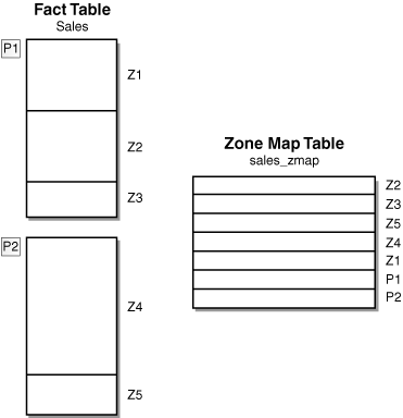

ゾーンマップは表に対して作成される独立したアクセス構造で、表のゾーンに関する情報が格納されます。ゾーン・マップを使用すると、表列上の述語に適合しないデータ・ブロックをデータベースがプルーニングできます。ゾーンとは、ディスク上で連続している一群のデータ・ブロックです。
従来のゾーン・マップは、ディスク・ユニット、ブロックまたはエクステントごとに表内の列の最小値と最大値を格納します。問合せがクラスタリング列を修飾する場合、I/Oプルーニングが発生します。Oracle Databaseのゾーン・マップは、一定範囲のブロック(ゾーンと呼ばれます)について、列の最小値と最大値を格納します。ファクト表がディメンション表との外部結合を介してディメンション属性により属性クラスタリングされていれば、クラスタリングされたファクト表の述語に基づくI/Oプルーニングの実行に加え、ゾーン・マップはディメンション表の述語上でもプルーニングします。
1つの表につき最大1つのゾーン・マップを定義できます。パーティション表の場合、すべてのパーティション(およびサブパーティション)について1つのゾーン・マップが存在します。パーティション表のゾーン・マップは、ゾーンごと、パーティションごと、サブパーティションごとの最小値と最大値を追跡します。表にディメンション表との外部結合がある場合、ゾーン・マップ定義にディメンション列の最小値と最大値を含めることができます。

  • 基本的なゾーン・マップは単一の表の上で定義され、この表の一部の列の最小値と最大値を保持します。

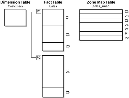

  • 結合ゾーン・マップは、1つ以上の別の表への外部結合を持っており、その別の表内の一部の列の最小値と最大値を保持している表の上で定義されます。これらの結合条件はファクト表とディメンション表の間のスター・スキーマと同様にプライマリ/ディテール関係でも一般的です。
    スター・クエリーの場合、複数のディメンション表が、ファクト表とのPK-FK関係を介して結合されます。ここで、結合ゾーン・マップは、ファクト表のゾーンに対応するディメンション表の列の最小値と最大値を維持します。

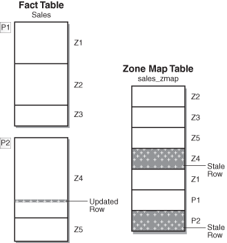

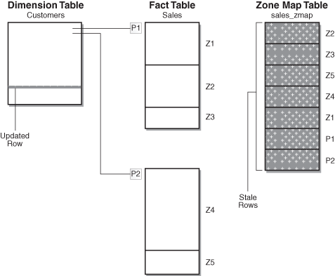

ゾーン・マップが基づいている実表の構造が変更された場合(たとえば、最小値と最大の値がゾーン・マップによって維持されている表列が削除されたなどの場合)、ゾーン・マップは無効になります。無効なゾーン・マップは問合せで使用されず、そのゾーン・マップはOracle Databaseではメンテナンスされません。ただし、ゾーン・マップと関連していない実表の構造が変更された場合(たとえば、表に新規の列が追加された場合など)、ゾーン・マップは有効なままですが、コンパイルが必要です。Oracle Databaseは、それ以降の操作(問合せによるゾーン・マップの使用など)の際に、ゾーン・マップを自動的にコンパイルします。または、ALTER MATERIALIZED ZONEMAPコマンドのCOMPILE句を使用してゾーン・マップをコンパイルすることもできます。
基礎になる表のデータが変更された場合、その変化の影響を受けるゾーンは「失効」とマークされます。失効したゾーン・マップでは、データだけは最新ではありませんが、定義はまだ有効です。Oracle Databaseは、様々なタイプの操作による、基礎になる表上でのゾーン・マップの失効を自動的に追跡します。基礎になる表の上で実行される操作のタイプに応じて、Oracle Databaseは、ゾーン・マップ全体を失効とマークするか、ゾーン・マップ内の一部のゾーンのみを失効とマークします。

  • DML(挿入、削除、更新、従来型ロード)。
  • 直接パス挿入およびロード。
  • パーティションのメンテナンス操作(MOVESPLITMERGEDROPTRUNCATEおよびEXCHANGE)、表データの移動、および表のオンライン再定義。

ゾーン・マップが基づいている表のデータが変更された場合、変更された行に対応するゾーンは失効とマークされます。ゾーン・マップをリフレッシュしてゾーンを最新にする必要があります。
ファクト表のパーティション内の行が更新された場合、ゾーンに対応するパーティション表内の行は、更新のため、失効とマークされます。これにより集計パーティション・レベルの情報は自動的に無効になり、プルーニングはゾーン・レベルでのみ可能になります。この特定のパーティションに対応するゾーン・マップ内の行も、更新のため、失効とマークされます。
これは図15-1に、P2Z4における更新で示されており、対応するZ4は失効とマークされます。ただし、ゾーン・マップがまだ使用可能である点に注意してください。ゾーン・マップが部分的に失効しているかぎり、Z4に対応する表データは常に読み取られます(Z4でプルーニングは実行されません)。

ディメンション表がファクト表に追加されると、ステータスは図15-2に似たものになります。

ディメンション表に対してなんらかのDMLが実行された場合、図15-3に示されているように、ゾーン・マップは完全に失効します。ゾーン・マップが完全に失効するため、完全にリフレッシュされるまで、プルーニングで使用できません。ゾーン・マップをリフレッシュするには、ALTER MATERIALIZED ZONEMAP文のREBUILDオプションを使用します。
