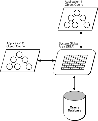

同じサーバーに対して稼働中の各アプリケーション・プロセスには、図21-1で示すような専用のオブジェクト・キャッシュがあります。
オブジェクト・キャッシュは、メモリーに現在あるオブジェクトの追跡、そのオブジェクトへの参照のメンテナンス、自動オブジェクト・スワッピングの管理、オブジェクトのメタ属性の追跡を行います。

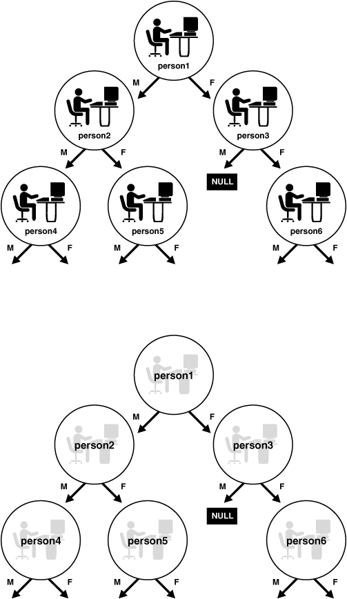

オブジェクト・キャッシュ内のREFをアプリケーションで参照解除する必要がある場合は、OCIObjectPin()をコールします。このコールによってREFが参照解除され、キャッシュ内のオブジェクト・コピーが確保されます。オブジェクト・コピーは、確保されているかぎり、アプリケーションからアクセス可能であることが保証されます。OCIObjectPin()で、PINオプションであるany、recentまたはlatestを受け付けます。PINオプションのデータ型はOCIPinOptです。
any (
OCI_PIN_ANY)オプションが指定される場合で、キャッシュ内にオブジェクト・コピーがある場合は、それをオブジェクト・キャッシュでただちに戻します。キャッシュ内にオブジェクト・コピーがない場合、オブジェクト・キャッシュでは最新のオブジェクト・コピーをデータベースからロードして、そのオブジェクト・コピーが戻されます。anyオプションは、製品、営業担当者、ベンダー、販売領域、部品、事務所などの、読取り専用、情報、事実またはメタのオブジェクトに適しています。これらのオブジェクトは、通常は頻繁に変更されることはなく、変更されてもその変更内容はアプリケーションに影響しません。オブジェクト・キャッシュでは、指定された接続のキャッシュの論理パーティション内にあるオブジェクト・コピーのみが検索される点に注意してください。パーティション内にコピーがない場合、オブジェクトの最新コピーがサーバーからロードされます。
latest (
OCI_PIN_LATEST)オプションを指定すると、オブジェクト・キャッシュは、最新のオブジェクト・コピーをデータベースからキャッシュにロードします。また、オブジェクト・コピーがキャッシュ内でロックされないかぎり、そのコピーを戻します。この場合、マークを付けられたオブジェクト・コピーが即座に戻されます。オブジェクトがキャッシュ内にあり、ロックされていない場合、最新のオブジェクト・コピーがロードされ、既存のオブジェクト・コピーを上書きします。latestオプションは、発注書、不具合、明細項目、銀行口座、株価情報などの操作オブジェクトに適しています。通常、これらのオブジェクトは頻繁に変更されるため、プログラムが、これらのオブジェクトが最新の状態のときにアクセスすることが重要になります。 -
recent (
OCI_PIN_RECENT)オプションが指定される場合、2つの可能性が考えられます。-
同じトランザクションにおいて、latestまたはrecentオプションを使用して、オブジェクト・コピーが以前に確保されている場合は、recentオプションはanyオプションと同等になります。
前述の条件が当てはまらない場合は、recentオプションはlatestオプションと同等になります。

たとえば、次の宣言でデータベースに新しい型を定義したとします。
CREATE TYPE person_t AS OBJECT ( name VARCHAR2(30), mother REF person_t, father REF person_t);
person_tオブジェクトのオブジェクト表は、次の文を使用して作成します。
CREATE TABLE person_table OF person_t;
これでperson_t型のインスタンスをこの型指定表に格納できます。person_tの各インスタンスには、同じ表に格納される他の2つのオブジェクトへの参照が含まれています。NULL参照は、親に関する情報がないことを表します。
オブジェクト・グラフは、オブジェクト・インスタンス間のREFリンクを視覚的に表現したものです。たとえば、図21-2に、1オブジェクトから別のオブジェクトへのリンクを示すperson_tインスタンスのオブジェクト・グラフを示します。円はオブジェクトを表し、矢印は他のオブジェクトへの参照を表しています。矢印の隣のMとFは、それぞれ母と父を示しています。
この場合、各オブジェクトには、同じオブジェクトに関する2つの別のインスタンス(MおよびF)へのリンクがあります。これは、必ずしも当てはまるわけではありません。オブジェクトには、他のオブジェクト型へのリンクがある場合があります。他の型のグラフも使用可能です。たとえば、一連のオブジェクトをリンクしたリストとして実装した場合、オブジェクト・グラフは単純な連鎖として表示され、各オブジェクトは、リンクしたリスト内の前または次のオブジェクト、あるいはその両方を参照します。
この章の前半で説明した方法を使用して、person_tインスタンスへの参照を取り出し、次にそのインスタンスを確保できます。OCIには、1つのオブジェクトから別のオブジェクトへ参照をたどることでオブジェクト・グラフを横断できる機能があります。
たとえば、アプリケーションで前述のグラフのperson1インスタンスをフェッチし、pers_1として確保するとします。確保されると、アプリケーションでは、person1のmotherインスタンスにアクセスし、2回目のPINオペレーションでpers_2に確保することができます。
OCIObjectPin(env, err, pers_1->mother, OCI_PIN_ANY, OCI_DURATION_TRANS,
OCI_LOCK_X, (OCIComplexObject *) 0, &pers_2);
この場合、2つ目のインスタンスを取り出すためのOCIのフェッチ操作は必要ありません。
アプリケーションでは、次に、person1のfatherインスタンスを確保するか、person2の参照リンクで操作できます。
