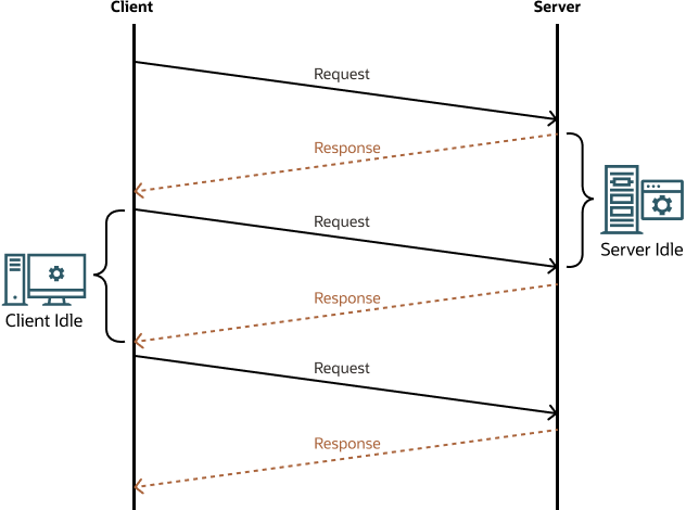

22.1.1 ブロック化モデル
この項では、ブロック化モデルについて説明します。
ブロック化モデルの機能
ブロック化モデルでは、アプリケーションはサーバーにリクエストを送信し、サーバーからのレスポンスを待機してから別のリクエストを送信します。
たとえば、OCIStmtExecute()関数は、SQLを実行するリクエストを送信し、サーバーからのレスポンスを待機します。単一のOCI関数が一度に実行されます。前のリクエストを完了せずに別のOCI関数を同時に起動すると、操作はエラーになります。この実行モデルでは、現在のレスポンスと次のリクエストの間にサーバーがアイドル状態のままになります。また、クライアントは現在のリクエストとサーバーからのレスポンスの間にアイドル状態のままになります。
図22-1ブロック化機能
図22-1の説明が続きます
「図22-1ブロック化機能」の説明

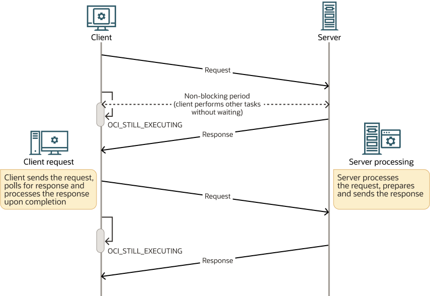

22.1.2 非ブロック化モデル
この項では、非ブロック化モデルの機能について説明します。
非ブロック化モデルの機能
非ブロック化機能は、アイドル時間中にインターリーブを使用して他の操作を実行することでメリットが得られるため、アプリケーションで役立ちます。このモデルにより、アプリケーションの応答性が向上します。つまり、クライアントのアイドル時間に、サーバーからのレスポンスをブロックするのではなく、アプリケーションで処理する内容を選択できます。
図22-2 非ブロック化機能

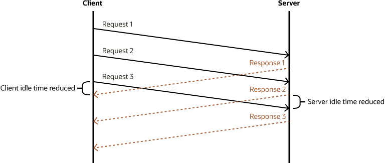

22.1.3 パイプライン・モデル
この項では、ブロック化と非ブロック化の概念について説明します。
パイプライン・モデルの機能
図22-3 パイプライン機能
図22-3の説明が続きます
「図22-3パイプライン機能」の説明

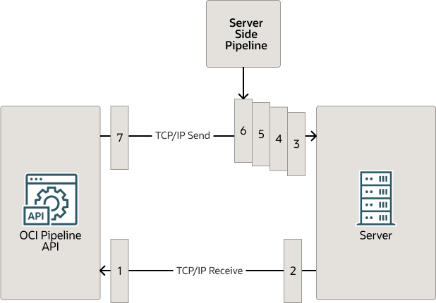

次の図は、パイプライン内のサンプル・シナリオのエンドツーエンドの説明を示しています。
図22-4 OCIパイプライン・ブロック図
図22-4の説明が続きます
「図22-4 OCIパイプライン・ブロック図」の説明
  • OCIパイプライン・アプリケーションは、前の図に示すように7つの操作を同時に処理しています。
  • サーバーは最初のリクエストを処理し、このリクエストに対するレスポンスがクライアントに到達します。レスポンスを読み取る準備ができました。
  • 2番目のリクエストは、サーバー側で完了処理中です。
  • 3から6のリクエストはサーバー側でキューに入れられ、サーバーによってまだ処理されません。
  • クライアントは、7番目のリクエストをサーバーに非同期に送信しています。
