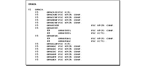

ランタイム・エラーについてSQLCAから得られる情報が十分でない場合、ORACAを使用できます。ORACAには、カーソル統計情報、SQL文のテキスト、特定のオプション設定およびシステム統計情報が格納されます。埋込みSQL INCLUDE文を使用してORACAを含めるには、次のようにします。
EXEC SQL INCLUDE ORACA END-EXEC.
ORACAはオプションであり、MODEの設定に関係なく宣言できます。

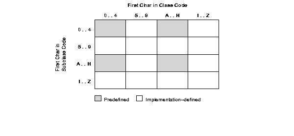

SQLSTATEステータス・コードは、2文字のクラス・コードとそれに続く3文字のサブクラス・コードで構成されます。クラス・コード00は正常終了を示し、それ以外のクラス・コードは例外のカテゴリを示します。サブクラス・コード000は特定の例外を示しませんが、それ以外のサブクラス・コードはそのカテゴリの中の特定の例外を示します。たとえば、SQLSTATE値22012は、クラス・コード22 (データ例外)およびサブクラス・コード012 (ゼロによる除算)で構成されます。
SQLSTATE値の5文字は、それぞれ数字(0から9)または大文字の英文字(AからZ)で構成されます。0から4の範囲の数字、またはAからHの範囲の文字で始まるクラス・コードは、事前定義済の状態(SQL標準で定義されている)用に確保されています。他のすべてのクラス・コードは実装定義の状態用に確保されています。事前定義済のクラス内では、0から4の範囲の数字またはAからHの範囲の英文字で始まるサブクラス・コードは、事前定義済のサブコンディションを示すために確保されています。他のすべてのサブクラス・コードは実装定義のサブコンディション用に確保されています。図8-1に、コード体系を示します。
表8-1に、SQL標準によって事前定義済のクラスを示します。

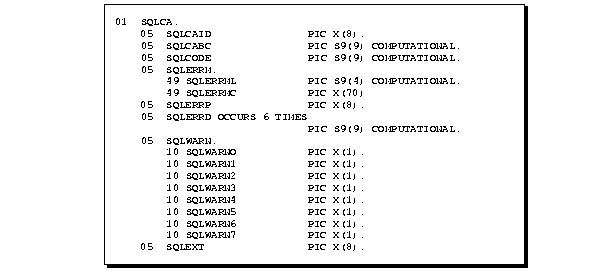

8.3.1 SQLCAの内容
SQLCAには、エラー・コード、警告フラグ、イベント情報、処理済行数または診断情報など、SQL文の実行に関する実行時情報が格納されます。
図8-2に、SQLCA内のすべての変数を示します。

この表は、それぞれ1文字からなる8つの要素で構成されています。これらの要素は警告フラグとして使用されます。Oracleでは、フラグに「W」(警告)文字値を割り当ててフラグを設定します。フラグは例外状態の発生を警告します。
たとえば、Oracleで切り捨てられた列値を出力ホスト文字変数に割り当てると、警告フラグが設定されます。
ノート:
図8-2は、SQLWARN0からSQLWARN7というPIC X基本項目を持つグループ項目としてのPro*COBOLでのSQLWARN実装を示します。
SQLWARNの各フィールドを説明します。

8.4 Oracle通信領域の使用
SQLCAは、標準SQLの通信を対象としています。Oracle通信領域(ORACA)もSQLCAと同様の構造ですが、ORACAをプログラムに組み込むとOracle固有の通信を処理できるようになります。SQLCAで提供される情報よりも詳しい実行時情報が必要な場合に、ORACAを使用してください。
ORACAは、問題の診断に役立つのみでなく、SQL文エグゼキュータやカーソル・キャッシュ(カーソル管理のために確保されているメモリー領域)などのリソースをプログラムがどのように使用しているかを監視する場合にも使用できます。
8.4.5 ORACA構造

SQLSTATEのコード、その意味および戻されるエラーを次の表に示します。
表8-4 SQLSTATEコード
| コード | 条件 | Oracleエラー |
