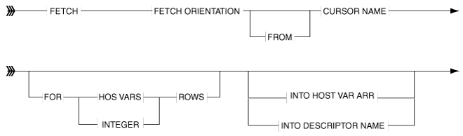

7.14 配列INSERTおよび配列SELECT構文の追加
Oracleプリコンパイラでは、ホスト表に対するDB2のINSERTおよびFETCH構文もサポートされています。次に、サポートされている追加の配列INSERTおよび配列FETCH構文をそれぞれ次の図で示します。
オプションでROWSET句とROWSET STARTING AT句がフェッチの方向(FIRST, PRIOR, NEXT, LAST, CURRENT, RELATIVEおよびABSOLUTE)で使用されます。次の例を参考にしてください。
FIRST ROWSET
PRIOR ROWSET
NEXT ROWSET
LAST ROWSET
CURRENT ROWSET
ROWSET STARTING AT RELATIVEn
ROWSET STARTING AT ABSOLUTEn
表7-3に、DB2の配列INSERT構文、配列FETCH構文の例と、対応するOracleプリコンパイラの構文との比較を示します。
表7-3 DB2の配列構文とOracleプリコンパイラの構文
| DB2の配列構文 | Oracleプリコンパイラの構文 |
EXEC SQL INSERT INTO DSN8810.ACT (ACTNO, ACTKWD, ACTDESC) VALUES (:HVA1, :HVA2, :HVA3) FOR :NUM_ROWS ROWS END-EXEC. |
EXEC SQL FOR :NUM_ROWS INSERT INTO DSN8810.ACT (ACTNO, ACTKWD, ACTDESC) VALUES (:HVA1, :HVA2, :HVA3) END-EXEC. |
EXEC SQL
FETCH NEXT ROWSET FROM C1
FOR 20 ROWS
INTO :HVA_EMPNO, :HVA_LASTNAME,
:HVA_SALARY
END-EXEC. |
EXEC SQL
FOR :TWENTY
FETCH c1
:HVA_SALARY
END-EXEC. |
DB2の構文では、行セットに位置付けられたカーソルは、データの行セットを取得する前に最初に宣言する必要があります。カーソルが行セットをフェッチできるようにするには、DECLARE CURSOR文で「WITH ROWSET POSITIONING」句を使用する必要があります。これは、次の表に示すように、Oracleプリコンパイラの構文では必要なく、関連もありません。

FETCH-TAB.
EXEC SQL WHENEVER NOT FOUND GOTO ENDFETCH-TAB END-EXEC.
DISPLAY "Fetch using FETCH FIRST ROWSET".
EXEC SQL FETCH FIRST ROWSET FROM C1 FOR :FETCHCNT ROWS
INTO :EMPOUT
END-EXEC.
PERFORM PRINTDATA.
DISPLAY " ".
DISPLAY "Fetch using FETCH NEXT ROWSET".
EXEC SQL FETCH NEXT ROWSET FROM C1 FOR 5 ROWS
INTO :EMPOUT END-EXEC.
PERFORM PRINTDATA.
DISPLAY " ".
DISPLAY "Fetch using FETCH CURRENT ROWSET".
EXEC SQL FETCH CURRENT ROWSET FROM C1 FOR :FETCHCNT ROWS
INTO :EMPOUT
END-EXEC.
PERFORM PRINTDATA.
DISPLAY " ".
DISPLAY "Fetch using FETCH LAST ROWSET".
EXEC SQL FETCH LAST ROWSET FROM C1 FOR :FETCHCNT ROWS
INTO :EMPOUT
END-EXEC.
PERFORM PRINTDATA.
DISPLAY " ".
DISPLAY "Fetch using FETCH ROWSET STARTING AT ABSOLUTE".
COMPUTE CNT = 4 * FETCHCNT.
EXEC SQL FETCH ROWSET STARTING AT ABSOLUTE :CNT FROM C1
FOR 5 ROWS INTO :EMPOUT
END-EXEC.
PERFORM PRINTDATA.
DISPLAY " ".
DISPLAY "Fetch using FETCH ROWSET STARTING AT RELATIVE".
EXEC SQL FETCH ROWSET STARTING AT RELATIVE -3 FROM C1
FOR :FETCHCNT ROWS INTO :EMPOUT
END-EXEC.
PERFORM PRINTDATA.
DISPLAY " ".
DISPLAY "Fetch using FETCH PRIOR ROWSET ".
EXEC SQL FETCH PRIOR ROWSET FROM C1 FOR :FETCHCNT ROWS
INTO :EMPOUT
END-EXEC.
PERFORM PRINTDATA.
