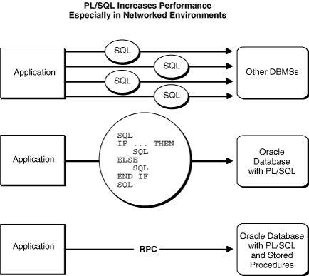

図B-1のように、アプリケーションがデータベース集約型であれば、制御構造体を使用してPL/SQLブロック内でSQL文をグループ化し、ブロック全体をデータベース・サーバーに送ることができます。これによってアプリケーションとデータベース・サーバーとの間の通信量は大幅に減少します。
また、PL/SQLサブプログラムを使用してアプリケーションからサーバーへのコールを少なくすることもできます。たとえば、10個のSQL文を個々に実行するには、10回のコールが必要ですが、10個のSQL文を含む1つのサブプログラムを実行する場合、コールは1回で済みます。
図B-1 PL/SQLによるパフォーマンスの向上
図B-1の説明が続きます
「図B-1 PL/SQLによるパフォーマンスの向上」の説明
PL/SQLは、Oracle FormsなどのOracleアプリケーション開発ツールでも使用できます。PL/SQLでこれらのツールに手続き型処理能力を追加することで、パフォーマンスが向上します。PL/SQLを使用すると、Oracleのツール製品ではデータベース・サーバーをコールせずに、すべての計算を迅速かつ効率的に処理できます。この結果、時間が節約され、ネットワークの通信量が減少します。
