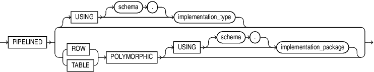

pipelined_clause ::=

PIPELINED
パイプライン・ファンクションを作成するには、ファンクション定義にpipelinedを含めます。パイプライン・ファンクションを定義する前に宣言する場合、ファンクションの宣言でPIPELINEDオプションを指定する必要があります。
{ IS | USING }
キーワード
PIPELINEDを単独で指定する場合(PIPELINEDIS...)は、PL/SQLファンクション本体でPIPEキーワードを使用する必要があります。このキーワードは、コレクション全体を単一の値として戻すのではなく、コレクションの個々の要素をファンクションから戻すようにデータベースに指示します。 -
開始、フェッチおよび終了の操作が含まれるインタフェースを事前定義する場合は、
PIPELINEDUSINGimplementation_type句を指定できます。実装タイプは、ODCITableインタフェースを実装する必要があり、テーブル・ファンクションの作成時に存在している必要があります。この句は、C++やJavaなどの外部言語で実装されるテーブル・ファンクションに便利です。ファンクションの戻り型が
ANYDATASETである場合は、ファンクションの実装タイプの一部としてdescribeメソッド(ODCITableDescribe)も定義する必要があります。
[schema.] implementation_type
この実装タイプは、ODCIAggregateサブプログラムの実装が含まれているADTにする必要があります。schemaを指定しない場合、実装タイプは自分のスキーマ内に存在するとみなされます。

PIPELINED [ ROW | TABLE ] POLYMORPHIC [ USING [schema.] implementation_package ]
多相テーブル・ファンクションのエラボレータは、スタンドアロン・ファンクションの宣言またはパッケージ・ファンクションの宣言で指定できます。
PIPELINED
多相テーブル・ファンクションを定義するときに必要です。
ROW
TABLE型の単一の入力引数が、任意の単一行を使用して新しい列を判別する場合はROWを指定します。
TABLE
TABLE型の単一の入力引数が、現在の行を使用して新しい列を判別し、表全体または表の論理パーティションで動作する場合はTABLEを指定します。
