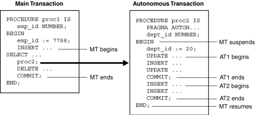

図7-1に、メイン・トランザクション(MT)から自律型ルーチン(proc2
)へ制御がどのように流れ、また戻るかを示します。自律型ルーチンは、2つの自立型トランザクション(AT1およびAT2)をコミットします。
