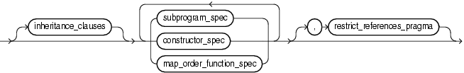

要素の仕様
要素の仕様でADTの各属性を指定します。
要素の仕様は、次のSQL文に指定できます。
構文
element_spec ::=
( subprogram_spec ::= , constructor_spec ::=, map_order_function_spec ::=, restrict_references_pragma ::=)
inheritance_clauses ::=
function_spec ::=
セマンティクス
element_spec
inheritance_clauses
