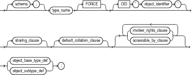

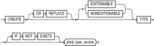

create_type ::=
plsql_type_source ::=
(sharing_clause ::=, default_collation_clause ::= , accessible_by_clause ::= , invoker_rights_clause ::= , object_base_type_def ::= , object_subtype_def ::=)
(object_type_def ::=, nested_table_type_spec ::=, varray_type_spec ::=)
セマンティクス
create_type
OR REPLACE
型が存在する場合は、型を再作成し、再コンパイルします。
再定義する前の型に対する権限を付与されていたユーザーは、権限を再付与される必要なく、型にアクセスできます。
ファンクション索引が型に依存している場合、データベースによって索引にDISABLED
のマークが付けられます。
[ EDITIONABLE | NONEDITIONABLE ]
schema
でスキーマ・オブジェクト・タイプTYPE
に対してエディションが有効になっている場合に、型がエディション・オブジェクトまたは非エディション・オブジェクトのどちらになるかを指定します。デフォルト: EDITIONABLE
。エディション・オブジェクトと非エディション・オブジェクトの詳細は、『Oracle Database開発ガイド』を参照してください。
IF NOT EXISTS
型が存在しない場合は作成します。同じ名前の型が存在する場合、文はエラーなしで無視され、元の型は変更されません。
IF NOT EXISTS
は、OR REPLACE
と組み合せて使用することはできません。

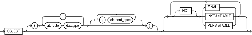

object_type_def
ADTを作成します。データ構造を形成する変数は、属性と呼ばれます。ADTの動作を定義するメンバー・サブプログラムは、メソッドと呼ばれます。
OBJECT
キーワードOBJECT
は必要です。
[NOT]FINAL、[NOT]INSTANTIABLE、[NOT]PERSISTABLE
これらの句を構文のスキーマ・レベルで指定すると、型の継承する属性を指定できます。
[NOT] FINAL
[NOT
] FINAL
句を使用すると、この型のサブタイプをさらに作成できるようにするかどうかを指定できます。
(デフォルト)この型に対してサブタイプをさらに作成できないようにする場合は、
FINAL
を指定します。 -
この型に対してサブタイプをさらに作成できるようにする場合は、
NOT
FINAL
を指定します。
[NOT] INSTANTIABLE
[NOT
] INSTANTIABLE
句を使用すると、この型のオブジェクト・インスタンスを作成できるかどうかを構成できます。
(デフォルト)この型のオブジェクト・インスタンスを構成できる場合は、
INSTANTIABLE
を指定します。 -
このADTに対してデフォルトまたはユーザー定義のコンストラクタが存在しない場合は、
NOT
INSTANTIABLE
を指定します。インスタンス化ができないメソッドを持つ型、および継承された属性またはこの句で指定された属性を持たない型には、これらのキーワードを指定する必要があります。
[NOT] PERSISTABLE
[NOT
] PERSISTABLE
句を使用して、このオブジェクト型のインスタンスが存続可能であるかどうかを指定します。
表に格納できるのはPERSISTABLE
型のみです。
(デフォルト)オブジェクト型のすべての属性が存続可能である場合、
PERSISTABLE
を指定できます。存続不可の属性を持つ存続可能オブジェクト型は作成できません。 -
オブジェクト型の属性が存続可能または存続不可の場合、
NOT
PERSISTABLE
を指定できます。 -
ADTにSIMPLE_INTEGERやPLS_INTEGERなど、一意のPL/SQL事前定義済タイプがある場合は、
NOT
PERSISTABLE
を指定します。
サブタイプ定義に[NOT] PERSISTABLE
句は指定できません。サブタイプの存続可否プロパティはスーパータイプから継承されます。
PL/SQLの一意の属性を持つ永続不可のADTは、PL/SQLコンテキストでのみ許可されます。
参照: 例15-30「永続不可オブジェクト・タイプの作成」

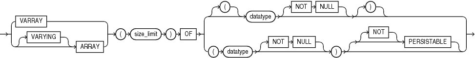

varray_type_spec
それぞれが同じデータ型を持つ要素の順序付け集合として型を作成します。
varray_type_specの制限
PL/SQLまたはビュー問合せなど、手順上の目的でXMLType
またはLOB型のVARRAY
型を作成できます。ただし、そのようなVARRAY型のデータベースへの格納はサポートされていないため、そのようなVARRAY
型のオブジェクト表または列は作成できません。
関連項目:
「例15-28 VARRAY型の作成」
[NOT] PERSISTABLE
( datatype [NOT NULL] )
PERSISTABLE
が指定されている場合、datatype
[NOT NULL
]句の前後にはカッコが必要です。PERSISTABLE
が指定されていない場合、カッコの指定は任意です。
NOT
] PERSISTABLE
句を使用して、このコレクション型(VARRAY
またはネストされた表)のインスタンスが存続可能であるかどうかを指定します。
(デフォルト)コレクションの要素の型が存続可能である場合のみ、コレクションを
PERSISTABLE
にすることができます。存続不可の要素型を持つ存続可能コレクション型は作成できません。 -
存続不可の要素型がコレクションに1つでも含まれている場合は、
NOT
PERSISTABLE
を指定します。NOT
PERSISTABLE
は、要素の型が存続可能であるかどうかに関係なくすべてのコレクションに指定できます。 -
コレクションにSIMPLE_INTEGERやPLS_INTEGERなど、一意のPL/SQL事前定義済タイプがある場合は、
NOT
PERSISTABLE
を指定します。
PL/SQLの一意の属性を持つ永続不可の型は、PL/SQLコンテキストでのみ許可されます。

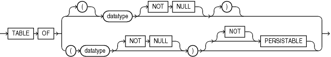

datatype
型で名前付きのネストした表を作成します。
[NOT] PERSISTABLE
VARRAY
と同様、[NOT] PERSISTABLEを参照してください。例
