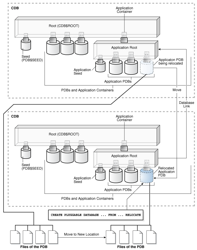

ターゲットPDBがアプリケーションPDBまたはアプリケーション・ルートである場合は、次のオプションがあります。
PDBはアプリケーション・コンテナ内にアプリケーションPDBとして再配置できます。ターゲットPDBは同じCDBまたは別のCDB内のいずれにも指定できます。
アプリケーションPDBは、あるアプリケーション・ルートから別のアプリケーション・ルートに再配置できます。ターゲットPDBは、別のCDB内にある必要があります。
空のアプリケーション・ルートをあるCDBから別のCDBに再配置できますが、そのアプリケーション・ルートにはホストされるアプリケーションPDBが存在しない必要があります。
次に図は、この手法で新しいアプリケーションPDBをアプリケーション・コンテナに作成する方法を示しています。
