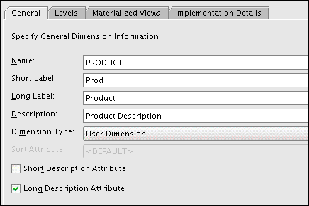

3.4.2 ディメンションの作成
この項では、標準的なUserまたはTimeディメンションの作成方法について説明します。メジャー・ディメンションの作成方法は、「メジャー・ディメンションの作成」を参照してください。
ディメンションを作成するには:
目的のアナリティック・ワークスペースのフォルダを開きます。
「ディメンション」を右クリックし、「ディメンションの作成」を選択します。
「ディメンションの作成」ダイアログ・ボックスが表示されます。
「一般」タブに必要な情報を入力します。
ソース表のキーがすべてのレベルにおいて一意である場合は、「実装の詳細」タブでデフォルトの設定を変更できます。
「作成」をクリックします。
ディメンションが「ディメンション」のサブフォルダとして表示されます。
図3-2は、Productディメンションの作成画面です。
親トピック: ディメンションの作成

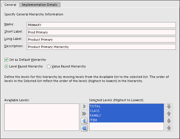

階層を作成するには:
目的のディメンションのフォルダを開きます。
「階層」を右クリックし、「階層の作成」を選択します。
「階層の作成」ダイアログ・ボックスが表示されます。
「階層の作成」ダイアログ・ボックスの「一般」タブに必要な情報を入力します。
「ヘルプ」をクリックすると、各項目の詳細を参照できます。
「作成」をクリックします。
階層が「階層」フォルダ内の項目として表示されます。
図3-4は、ProductディメンションのPrimary階層の作成画面です。
親トピック: ディメンションの作成

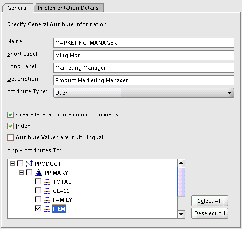

3.4.5.2 ユーザー定義の属性
ディメンション・メンバーに関する補足的な情報(顧客の住所や電話番号、製品の色やサイズなど)を示す、ユーザー定義の属性を追加することもできます。
属性を作成するには:
「属性」を右クリックし、「属性の作成」を選択します。
「属性の作成」ダイアログ・ボックスが表示されます。
「属性の作成」ダイアログ・ボックスの「一般」タブに必要な情報を入力します。
すべてのディメンション・メンバーに適用される属性と、1つのレベルにしか適用されない属性があります。「属性を適用」ボックスで選択する項目に応じて、属性を1つの列にマッピングするか、複数の列にマッピングするかを制御できます。
デフォルトのデータ型は
VARCHAR2
ですが、別のデータ型に変更する場合は「実装の詳細」タブで設定します。 -
「作成」をクリックします。
属性が「属性」フォルダ内の項目として表示されます。
図3-5は、ProductディメンションのMarketing Manager属性の作成画面です。ここでは、この属性はItemレベルにのみ適用されます。

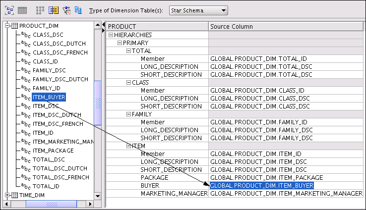

3.4.7.1 ディメンションのマッピング・ウィンドウ
マッピング・ウィンドウには、表形式ビューとグラフィカル・ビューがあります。この2つのビューは、キャンバスの上部にあるアイコンを使用して切り替えることができます。
表形式ビュー: スキーマ・ナビゲーション・ツリーから、個々の列名を次元オブジェクトの行にドラッグ・アンド・ドロップします。
グラフィカル・ビュー: スキーマ・ナビゲーション・ツリーから、表およびビューを表すアイコンをマッピング・キャンバスにドラッグ・アンド・ドロップします。その後、列から次元オブジェクトに線を引きます。
表形式ビューでディメンションをマップするときはOLAP式の構文を使用できます。この機能があるため、ディメンション表にソース列がなくてもディメンションの最上位レベルを作成することが可能です。
また、異なる表から属性をマップすることも可能です。OLAPは、同じ名前の列で自動的に表を結合します。
マッピング・ウィンドウの「ヘルプ」をクリックすると、詳細を確認できます。
ディメンションをマップするには:
ナビゲーション・ツリーでディメンションのフォルダを開き、「マッピング」をクリックします。
マッピング・ウィンドウには、左側にスキーマ・ナビゲーション・ツリーがある他、選択したディメンションのマッピング表(行はレベルとその属性)が表示されます。これが表形式ビューです。
正規化されたディメンション表の場合は、「ディメンション表のタイプ」に「スノーフレーク・スキーマ」を選択します。
マッピング・ウィンドウを大きくするために、ペインの境界線を左側にドラッグします。
スキーマ・ツリーで、ディメンションのメンバーおよび属性が格納されている表、ビューまたはシノニムを開きます。
ソース列を、ディメンションのマッピング表の適切なセルにドラッグ・アンド・ドロップします。
すべてのレベルと属性をマップしたら、「適用」をクリックします。
境界線を右側にドラッグして、ナビゲーション・ツリーが表示されるようにします。
図3-6は、表形式ビューでマップしたProductディメンションを示したものです。矢印は、PRODUCT_DIM.ITEM_BUYER
列がPRODUCT.ITEM.BUYER
属性にマッピングされていることを表しています。

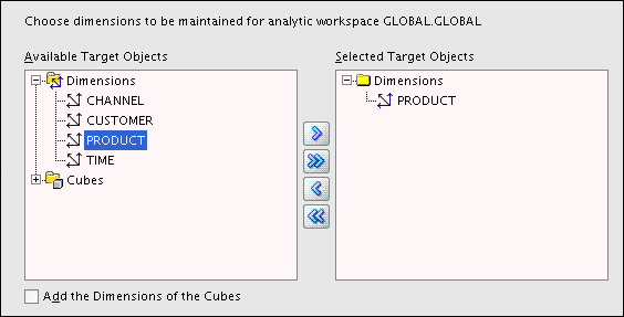

Analytic Workspace Managerでは、複数の方法で次元オブジェクトにデータをロードできます。データ・モデルを最も早く作成できるのは、メンテナンス・ウィザードのデフォルト設定を使用する方法です。本番環境では、ここで紹介する方法よりも適切な方法がある場合もあります。これらについては、「データのメンテナンス方法の選択」を参照してください。
ディメンションにデータをロードするには:
ナビゲーション・ツリーで、「ディメンション」フォルダまたは特定のディメンションのフォルダを右クリックします。
ディメンションのメンテナンスを選択します。
メンテナンス・ウィザードが起動し、「オブジェクトを選択」ページが表示されます。
「使用可能なターゲット・オブジェクト」から1つ以上のディメンションを選択し、矢印のボタンを使用して「選択済ターゲット・オブジェクト」に移動します。
ディメンション値をすぐにロードする場合は、「終了」をクリックします。
ウィザードの他のページでは、SQLスクリプトを作成したり、ロード処理をOracleジョブ・キューに送ることができます。これらのオプションを使用する場合は、「次へ」をクリックします。
作成ログを確認します(このログは作成が完了したときに表示されます)。ログにエラーの発生が記録されている場合は、そのエラーを修正してから再度メンテナンス・ウィザードを実行します。
一般に、エラーの原因は不適切なマッピングです。不完全なマッピングやソース・オブジェクトに対する変更がないかどうかを確認してください。

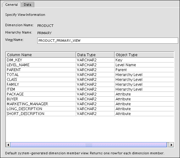

3.4.9 ディメンション・ビューの表示
メンテナンス・ウィザードは、ディメンションおよび階層のリレーショナル・ビューを自動的に生成します。これらのビューおよびビューに対する問合せ方法は、「ディメンション・オブジェクトの問合せ」を参照してください。
図3-10は、Product Primary階層のリレーショナル・ビューの説明画面です。データについては「データ」タブで確認できます。

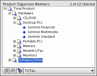

3.4.10 デフォルト階層の表示
デフォルト階層を表示するには:
ナビゲーション・ツリーで、ディメンションの名前を右クリックします。
「データを表示」を選択します。
図3-11は、ProductディメンションのPrimary階層です。

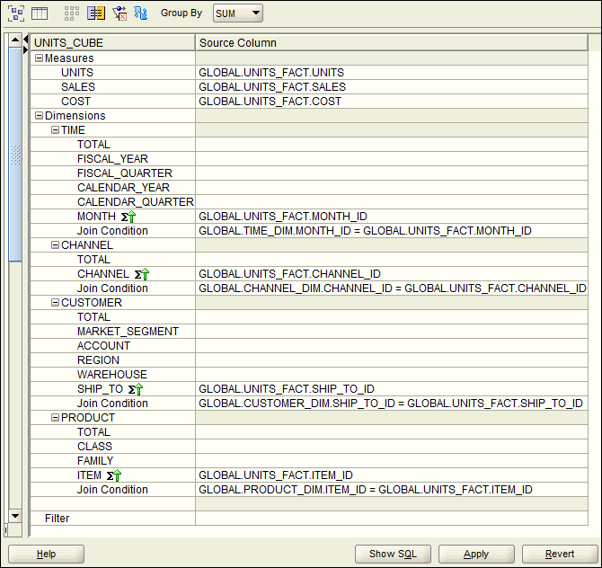

キューブのマッピングするには:
ナビゲーション・ツリーでキューブのフォルダを開き、「マッピング」をクリックします。
マッピング・ウィンドウには、左側にスキーマ・ナビゲーション・ツリーがある他、選択したキューブとそのディメンションのマッピング表が表示されます。これが表形式ビューです。
値が集計されるディメンションのレベルは、記号
で示されます。キューブのプロパティ・ソートの「集計」タブの「ルール」サブタブにある「集計の開始レベル」列でラベルを指定します。
スキーマ・ツリーで、メジャーのデータが格納されている表、ビューまたはシノニムを開きます。
ソース列を、キューブのマッピング表の適切なセルにドラッグ・アンド・ドロップします。
メジャー・ディメンションをメジャー・ディメンション・ファクト・ビューにマップします。メジャー・ディメンション・ファクト・ビューの作成方法の詳細は、「メジャー・ディメンションの作成」を参照してください。メジャー・ディメンションのファクト表列で、キューブのメジャーのソース列として
MEASURE_VALUE
を指定し、キューブのメジャー・ディメンションのソース列としてMEASURE_DIM
を指定します。 -
オプション: マッピング用のSQL文を確認するには、「SQLを表示」をクリックします。SQLはファイルまたはクリップボードに保存できます。
すべてのディメンションとメジャーをマップしたら、「適用」をクリックします。
境界線を右側にドラッグして、マッピング・ウィンドウのサイズを小さくします。
図3-14では、マッピング・キャンバスで、UnitsキューブがUNITS_FACT
表の列にマップされています。マッピングを保存すると、この図のようなベース・レベルのマッピングの結合状態が表示されます。

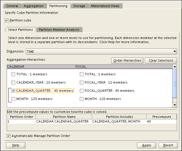

3.5.3 キューブのパーティション化
パーティション化は物理的にメジャーをキューブに格納する方法です。これによって、大きいメジャーのパフォーマンスが次のように向上します。
データ構造をコンパクトに保つことで、スケーラビリティが向上します。各パーティションは、小さなメジャーのように機能します。
関連するデータはまとめて格納されるため、問合せまたはメンテナンスの際に対象となるデータセットが小さくて済みます。
データ・メンテナンス時のパラレル集計が可能になります。各パーティションを別々のプロセスで集計できます。
記憶域上の古いデータの削除が容易になります。古いパーティションを削除し、新しいパーティションを追加できます。
パーティションの数は、キューブへのデータのロードやデータの集計に割当て可能なデータベース・リソースに影響します。十分なリソースが割り当てられていれば、複数のパーティションを同時に集計できます。
パーティショニングには、複数の階層と、階層の複数のレベルを選択できます。
キューブのプロパティ・シートの「パーティショニング」タブでパーティションを選択し、そのパーティションのプロパティを指定します。パーティションに関する情報を表示して、パーティション化計画を決定するときに利用することもできます。
ノート:
キューブはデフォルトでパーティション化されます。
パーティションを選択するには:
ナビゲーション・ツリーでキューブを選択します。
プロパティ・シートで「パーティショニング」タブを選択します。
図3-15のような「パーティショニング」タブが表示されます。
「パーティション・キューブ」を選択し、「パーティションの選択」サブタブを選択します。
「パーティションの選択」サブタブに必要な情報を入力します。
オプション: パーティションに関する情報を表示するには、「パーティション・メンバー分析」サブタブを選択します。
キューブにパーティション化を適用するには、「適用」をクリックします。
3.5.3.1 パーティションの選択
パーティション化に使用するディメンションとレベルを「パーティションの選択」サブタブで選択します。この項では、サブタブで選択可能な次の項目について説明します。
ディメンション
キューブをパーティション化するためのディメンション。ディメンションには少なくとも1つのレベル・ベース階層が必要です。パーティション化計画の策定では、通常、最良のパフォーマンスを得るため、各パーティションにほぼ同じ量のデータが含まれるようにメンバーを均等に分散させます。「集計の階層」での選択はそのままで、ディメンション間で切り替えられるので、データを自由に検索できます。デフォルトでは、パーティションは時間ディメンションで作成されます。
集計の階層
選択したディメンションの階層およびそのレベルからパーティション化のレベルを選択します。ディメンションに複数の階層が含まれていて、そのうちの1つでのみパーティション化している場合は、メンバーが最も多い階層を選択します。この階層は、デフォルトの階層として定義されています。選択した後、大カッコは同じパーティションに格納されるレベルを示します。
選択したレベルの各ディメンション・メンバーは、その子孫とともに、個別のパーティションに格納されます。上位レベルのディメンション・メンバーまたは階層内に存在しないディメンション・メンバーは、複数のレベルをパーティション化で選択しない限り、一括して格納されます。
注意してレベルを選択し、パーティション間で均等にデータを分散します。たとえば、時間ディメンションに、年レベル、四半期レベル、月レベルおよび日レベルで10年間のデータが含まれている場合は、四半期レベルでパーティション化できます。これによって、40のパーティション(四半期ごとに1つ)およびその子孫(月および日)が作成されます。年レベルの10のメンバーは、個別のパーティションに一括して格納されます。データが非常にスパースな場合、四半期ではなく年単位でパーティション化できます。
もう1つの例は、暦年と会計年の2つの階層、両方の階層に月と日レベルのある時間ディメンションです。このシナリオでは、月、暦年、会計年レベルでパーティション化できます。
目的はメモリーに合うパーティションを作成して、パフォーマンスを最適化することです。コンピュータに搭載されているメモリーを増加すると、パーティションを大きくでき、これによっても、この目的を達成することができます。
順序の階層
選択したディメンションの階層の集計順序を変更できます。
選択のクリア
現在の表示からすべての階層の選択を削除できます。別のディメンションで選択されている階層は影響を受けません。
事前計算値の編集
データのメンテナンス中に計算および格納された値のパーセンテージを編集できます。残りのメンバーは問合せへの応答で必要時に計算されます。一般的に、最も頻繁に問い合せされる値は事前計算してください。
値0は集計値を作成しません。集計値は実行時に計算されて結果セットを問合せに提供します。事前集計0%の結果は最速のメンテナンス時間と最小の記憶域領域ですが、問合せのレスポンス時間は最も遅くなります。値100はすべての集計値を作成します。集計値は問合せに応じてフェッチされます。事前集計100%の結果は最長のメンテナンス時間と最大の記憶域領域ですが、問合せのレスポンス時間は最も速くなります。ほとんどのDBAはこの2つの両極にある値の間の値を選択して、問合せの要件と、データ・メンテナンス・ウィンドウの制約のバランスを取ります。
値1は集計値の1%のみを作成しますが、集計を格納および追跡するためのデータ構造も作成します。このため、この小さな割合を計算するための時間はそれに応じて長くなります。
実行時のパフォーマンスと、時間およびディスク領域の制約のバランスを取るため、その割合を徐々に調整する場合があります。
パーティションの順序の自動管理
関連項目:
親トピック: キューブのパーティション化

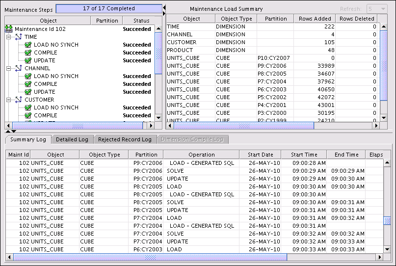

図3-18は、Analytic Workspace Managerで表示されるキューブのメンテナンス・ログです。このメンテナンス・ログは、すべての作成処理をリフレッシュして最新情報を提供します。セッションですぐに実行されるメンテナンス・タスク用に、メンテナンス・ログは自動的に表示されます。ジョブをOracleジョブ・キューに送ると、「メンテナンス・レポート」フォルダ内の様々なレポート(「スケジュールされているジョブ」、「実行中のジョブ」および「ジョブの履歴」)を通して、その進行状況を追跡できます。「実行中のジョブ」と「ジョブの履歴」の各レポートは、図3-18に示したものと同じです。

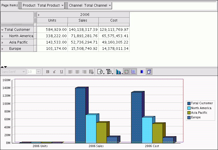

3.5.5 キューブ内のデータの表示
キューブ内のデータを表示するには:
ナビゲーション・ツリーでキューブを右クリックします。
ショートカット・メニューから「データを表示」を選択します。
メジャー・データ・ビューアが開き、選択したメジャーがページ上部のクロス集計とページ下部のグラフに表示されます。クロス集計では、行と列の見出しになっているディメンション階層を開いたり閉じたりできます。また、ディメンションをピボットしたりスワップすることによって、ディメンションの位置を変更することもできます。必要に応じて、あるディメンションを別のディメンションの入れ子にして、複数のディメンションを行や列の見出しにできます。
デフォルト表示を変更するには:
ピボット操作を行うには、ディメンションをある位置から別の位置に(通常は他のディメンションの上または下に)ドラッグ・アンド・ドロップします。
ディメンションをスワップする場合は、ディメンションを別のディメンションの上に直接ドラッグ・アンド・ドロップすれば、2つのディメンションの位置が入れ替わります。
選択データを大幅に変更する場合は、「ファイル」メニューから「クエリー・ビルダー」を選択します。
図3-19は、メジャー・データ・ビューアに表示されたUnitsキューブです。

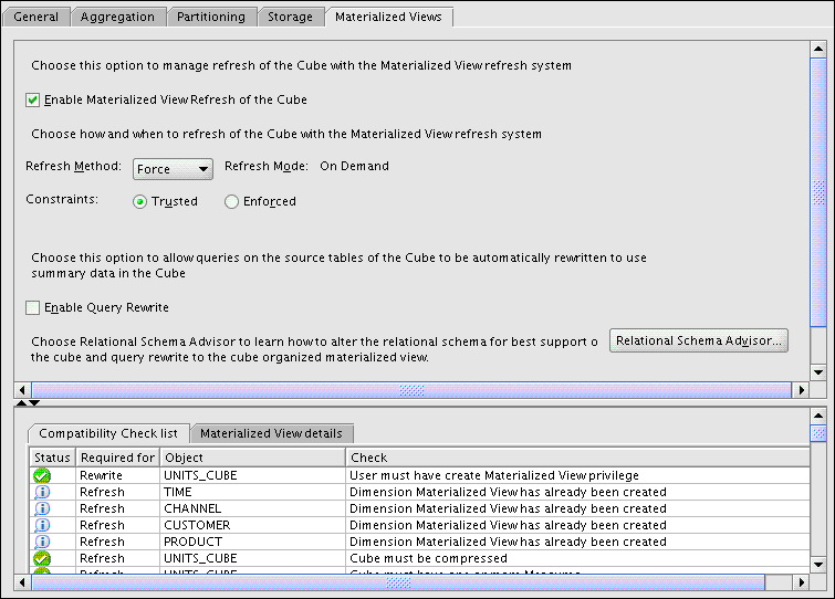

3.6 データのメンテナンス方法の選択
データの次元モデルを作成するときは、各オブジェクトを作成した後すぐにそれをマップおよびロードすることをお薦めします。オブジェクト定義やマッピングで間違いがあった場合、すぐに見つけて修正できるためです。
ただし、本番環境では、できるだけ簡単で時間もかからない定期的なメンテナンスが必要です。このような場合は、データのメンテナンス方法を選択できます。
キューブはメンテナンス・ウィザードを使用してリフレッシュできます。このウィザードでは、キューブを即時にリフレッシュするか、リフレッシュ処理をジョブとしてOracleジョブ・キューに送るか、またはPL/SQLスクリプトを生成します。スクリプトは手動で実行する以外にも、Oracle Enterprise Managerのスケジューラや、PL/SQLパッケージのDBMS_SCHEDULER
などのスケジューリング・ユーティリティを使用することもできます。
生成したスクリプトによって、PL/SQLパッケージのDBMS_CUBE
のBUILD
プロシージャがコールされます。このスクリプトを編集したり、このパッケージを使用してスクリプトを始めから作成することができます。
複数のプロセスが作成処理に割り当てられている場合、パーティション化されたキューブのデータはパラレルにロードおよび集計されます。この結果は作成ログで確認できます。
さらに、それぞれのキューブに対して次のデータ・メンテナンス方法を使用できます。
カスタム・キューブ・スクリプト
メンテナンス・スクリプト
キューブ・マテリアライズド・ビュー
既存のマテリアライズド・ビューをキューブに置き換えるように定義した場合は、必ずマテリアライズド・ビューを使用してデータ・メンテナンスを行います。マテリアライズド・ビュー機能を有効にすると、カスタム・キューブ・スクリプトで実行できる分析の種類が制限されます。
親トピック: ディメンションとキューブの作成

キューブ・スクリプトを実行するには:
ナビゲーション・ツリーでキューブ・スクリプトを右クリックし、「キューブ・スクリプトの実行」を選択します。
メンテナンス・ウィザードが起動します。
ウィザードの各ステップを実行します。
結果を表示するには、キューブを右クリックして「データを表示」を選択します。

メンテナンス・スクリプトを実行するには:
- 「メンテナンス・スクリプト」フォルダを開きます。
- スクリプトを右クリックし、「メンテナンス・スクリプトの実行」を選択します。
- メンテナンス・ウィザードが起動します。
- メンテナンス・ウィザードの各ステップを実行します。

3.6.3 キューブへのマテリアライズド・ビュー機能の追加
Oracle OLAPキューブは、マテリアライズド・ビュー機能を利用できるように拡張できます。キューブはOracle Databaseマテリアライズド・ビュー・サブシステムを介して段階的にリフレッシュでき、ソース表に対する問合せの透過的リライトの対象として使用できます。このように拡張されたキューブを、キューブ・マテリアライズド・ビューと呼びます。
キューブ・マテリアライズド・ビューに関連付けられたOLAPディメンションも、マテリアライズド・ビュー機能を使用して定義されます。
キューブ・マテリアライズド・ビューとして設定するキューブは、次の条件を満たしている必要があります。
キューブのすべてのディメンションに、少なくとも1つのレベルと、1つのレベルベース階層が存在する。不規則階層およびスキップレベル階層はサポートされない。ディメンションがマップされている必要がある。
キューブのすべてのディメンションで同じ集計演算子(
SUM
、MIN
、MAX
のいずれか)を使用している。 -
ディメンションとメジャーがそれぞれ1つ以上存在する。
定義とマップが完全に行われている。たとえば、キューブに5つのメジャーがある場合、その5つすべてがソース表にマップされている。
キューブのデータ型が
NUMBER
、VARCHAR2
、NVARCHAR2
またはDATE
であること。 -
ソースのディテール表で、ディメンションおよびRELY制約がサポートされている。これらが定義されていない場合は、キューブのプロパティ・シートの「マテリアライズド・ビュー」タブにあるリレーショナル・スキーマ・アドバイザを使用して、ディテール表に対してこれらを定義するスクリプトを生成します。
圧縮されている。
計算済メジャーは使用できるが、キューブ・スクリプト内のより高度な分析機能は使用できない。
関連項目:
マテリアライズド・ビュー機能を追加するには:
そのキューブのプロパティ・シートが表示されます。
「マテリアライズド・ビュー」タブを選択します。
チェックリストを確認し、エラーになったテストがあった場合はその原因を修正します。
キューブ全体が有効な状態にならないと、キューブ・マテリアライズド・ビューを定義できません。
自動リフレッシュする場合は、このページの上半分の項目について設定を行います。クエリー・リライトを行う場合は、このページ内のすべての項目について設定を行ってください。
このページの各項目に関する詳細を確認する場合は、「ヘルプ」をクリックしてください。
「適用」をクリックします。
アナリティック・ワークスペースと同じスキーマにキューブ・マテリアライズド・ビューが表示されます。キューブおよびキューブの各ディメンションのマテリアライズド・ビューが作成されます。従来のマテリアライズド・ビューとは異なり、キューブ・マテリアライズド・ビューはデータの格納にリレーショナル表を使用しません。データはその背後にあるキューブに格納されます。キューブ・マテリアライズド・ビューは、CB$
接頭辞によって識別されます。
新しいマテリアライズド・ビューの最初の状態は無効であるため、リフレッシュを実行するまでクエリー・リライトは利用できません。キューブの「マテリアライズド・ビュー」タブで最初のリフレッシュ時刻を指定するか、メンテナンス・ウィザードでリフレッシュを実行できます。
図3-23は、Unitsキューブの「マテリアライズド・ビュー」タブを示しています。

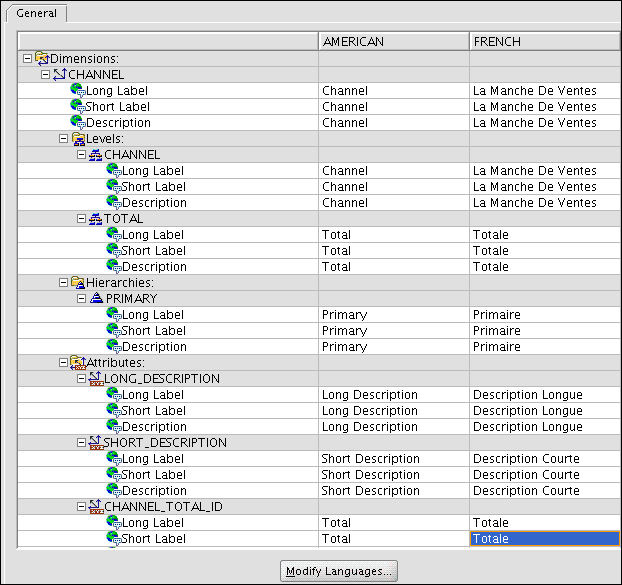

3.7 複数言語のサポート
1つのアナリティック・ワークスペースで複数の言語をサポートできます。このサポートにより、OLAPのアプリケーションやツールのユーザーは自国語でメタデータを表示することが可能になります。たとえば、メジャー、キューブ、ディメンションの表示名に翻訳された名前を使用できます。また、各言語に対応する複数の列に属性をマップすることも可能です。
データベース文字セットでサポートされていて、訳語を指定できる限り、使用できる言語の数と種類に制限はありません。言語の追加や削除はいつでも行うことができます。
複数の言語をサポートするには:
ナビゲーション・ツリーでアナリティック・ワークスペースのフォルダを開きます。
「言語」を選択して言語のプロパティ・ページを表示します。
「一般」タブで、「言語の変更」をクリックします。
「言語の変更」ダイアログ・ボックスで、アナリティック・ワークスペースでサポートする必要のある言語を選択します。矢印のボタンを使用して「選択された言語」ボックスに移動します。
「OK」をクリックして「言語」プロパティ・ページに戻ります。
各種ラベルや説明の翻訳を入力します。それぞれの言語に、この情報を入力できる列があります。
それぞれのディメンションで、マッピング・ウィンドウを開きます。属性を各言語のソース列にマップします。
図3-24では、アナリティック・ワークスペースにフランス語を追加しています。

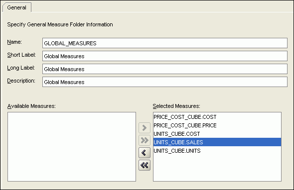

メジャー・フォルダは、メジャーをグループに分類して名前を付けたものです。ユーザーは、SalesやCostsといった名前のメジャーを含む複数のアナリティック・ワークスペースやリレーショナル・スキーマにアクセスすることがあります。アプリケーションではメジャー・フォルダを利用してこれらのメジャーを区別します。
メジャー・フォルダを作成するには:
「メジャー・フォルダ」を右クリックし、ショートカット・メニューから「メジャー・フォルダの作成」を選択します。
「メジャー・フォルダの作成」ダイアログ・ボックスの「一般」タブで必要な情報を入力します。
メジャー・フォルダが、ナビゲーション・ツリーの「メジャー・フォルダ」の下に表示されます。サブフォルダも作成できます。
図3-25は、メジャー・フォルダの作成画面です。
