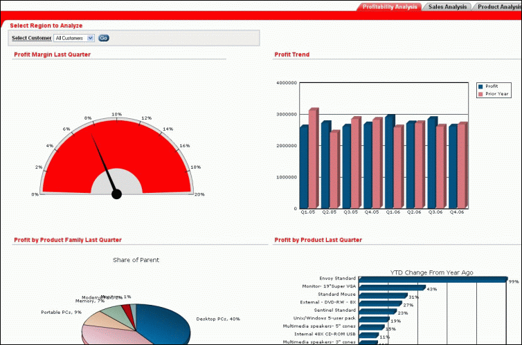

図1-1に、Oracle Database付属のOracle Application Expressで作成されるダッシュボードの一部を示します。Application Expressは、SQL問合せの結果を表示するHTMLレポートを生成します。SQLのみ理解していれば、次元オブジェクトに関する特別な知識は必要ありません。
このダッシュボードでは、比率、シェア、前の期間および累計など、情報に富んだ計算結果を表示します。ダッシュボードのタブはそれぞれ、収益性分析、売上分析および製品分析を表します。各タブのデータは、ダイヤル、棒グラフ、水平棒グラフ、円グラフ、クロス集計レポートで表されます。左上にあるドロップダウン・リストから顧客を選択できます。
ダイヤルには、四半期ごとの利益幅が表示されます。右側にある棒グラフでは、現在の利益と前年の利益を比較します。

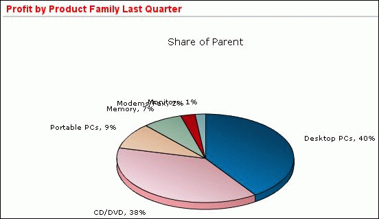

図1-2の円グラフでは、前四半期の総利益に対して各製品ファミリの寄与した割合をパーセントで示しています。

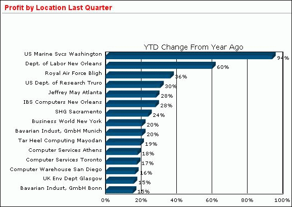

図1-3の水平棒グラフでは、前年からの収益性の増加率に基づいて各地域をランク付けした結果を示しています。意思決定の際、前四半期で各地域の利益がどのくらい増加したかが一目でわかります。

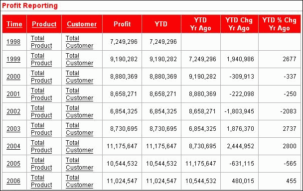

図1-4では、現在の利益を、年度累計、前年の年度累計、前年比の増加額および増加率で比較しています。クロス集計レポートはインタラクティブなドリル操作を特徴としているため、意思決定の際には、特定の親値に寄与した詳細データを簡単に知ることができます。

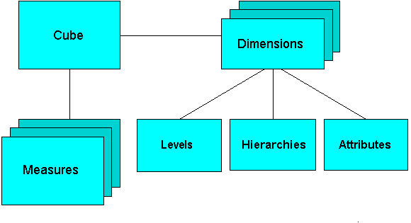

次元オブジェクトは、キューブ、メジャー、ディメンション、属性、レベルおよび階層により構成されます。モデルに簡素性が備わっているのは、実在するビジネス・エンティティを表すオブジェクトを定義しているためです。分析者は、調査したいビジネス・メジャー、データに意味を与えているディメンションや属性、およびビジネスのディメンションがレベルや階層に編成されている方法がわかります。
図1-5に、次元オブジェクト間の一般的な関係を示します。
