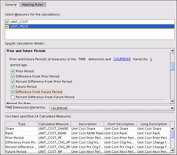

計算済メジャー・ジェネレータは、ランク、シェア、前期間と将来期間、現在までの期間、平行期間、移動集計および累積集計など、キューブの1つ以上のメジャーに対して標準の計算済メジャーを素早く生成します。このジェネレータでは、名前と説明の生成にいくつかのネーミング規則を使用しています。これらのネーミング規則は「ネーミング・ルール」タブでカスタマイズできます。
また、OLAP式の構文やOLAP DMLを使用して、個々の計算済メジャー(ユーザー定義の式など)を作成することもできます。
複数の計算済メジャーを作成するには:
  1. ナビゲーション・ツリーでキューブを右クリックし、「計算メジャーの生成」を選択します。
  2. 「計算」タブで、計算済メジャーのベースにするメジャーを選択します。
  3. 選択したメジャーについて、「計算詳細」をスクロール・ダウンし、作成する計算済メジャーの各タイプを選択します。必要に応じてテンプレートを変更し、計算を編集します。
  4. 時系列の計算に使用するTimeディメンションを選択します。
  5. 計算済メジャーのリストを確認します。生成された名前は「ネーミング・ルール」タブで変更できます。
  6. 「計算の生成」をクリックして計算済メジャーを作成します。
  7. 同じ基本タイプで様々な計算を生成する場合は、この手順を繰り返します。たとえば、メジャーが同じでも対象のディメンションが異なるシェア計算を別に生成できます。ネーミング規則を変更して、新しい一意の名前を生成します。
図5-1に、「計算メジャーの生成」ダイアログ・ボックスを示します。
図5-1 複数の計算済メジャーの生成
図5-1の説明が続きます
「図5-1 複数の計算済メジャーの生成」の説明

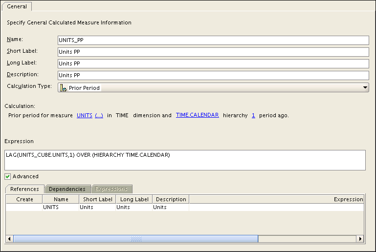

  6. 「拡張」オプションを選択すると、「参照」、「依存状態」、「式」の各タブが表示されます。これらのタブには次の情報が含まれています。
    • 「参照」タブの表には、Analytic Workspace Managerがこの計算済メジャーで指定された計算を実行するときに参照するメジャーがリストされます。キューブの「SQL式の有効化」オプションを選択している場合に、Analytic Workspace Managerによって追加の計算済メジャーが自動的に作成されると、表の「作成」列にチェックマークが表示されます。
    • 「依存状態」タブの表には、この計算済メジャーに依存する他の計算済メジャーがリストされます。Analytic Workspace Managerは、この表のメジャーについて計算を実行するときにこの計算済メジャーを使用します。
    • 「式」タブの表には、計算済メジャーで使用される式がリストされます。このタブは、キューブの「SQL式の有効化」オプションを選択している場合にのみ表示されます。
図5-2に、「計算済メジャーの作成」ダイアログ・ボックスを示します。
図5-2 計算済メジャーの作成
図5-2の説明が続きます
「図5-2 計算済メジャーの作成」の説明

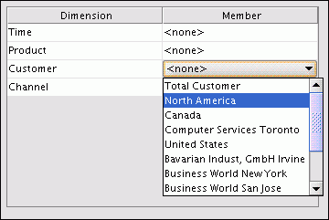

1つの計算にメジャーのすべての値を含めることができます。計算の種類によっては、選択した値のみが含まれるようにメジャーにフィルタを適用できます。1つ以上のディメンションを単独のディメンション・メンバーに制限するには、メジャーの横にある省略記号(...)をクリックします。図5-4のような「メジャーの修飾」ダイアログ・ボックスが表示されます。
図5-4 単独のディメンション・メンバーに制限
図5-4の説明が続きます
「図5-4 単独のディメンション・メンバーに制限」の説明

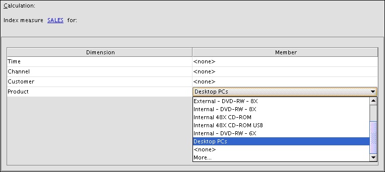

指数計算では計算テンプレートを使用しません。そのかわり、キューブの各ディメンションのディメンション・メンバーのリストから、指数として使用するものを選択できます(図5-5を参照)。
図5-5 Productの指数の計算
図5-5の説明は次にあります。
「図5-5 Productの指数の計算」の説明
指数の例
この例では、Productディメンションに関して指数を作成し、Desktop PCsが指数として使用されています。
PRODUCT                   SALES PROD_INDEX
Desktop PCs            76682955        100
Portable PCs           18072328         24
CD/DVD                 17302122         23
Modems/Fax              5565552          7
Memory                  5347292          7
Monitors                3926632          5
5.4.3 前期間と将来期間
Oracle OLAPでは、前の期間または将来の期間についての計算ができます。
  • 前回の期間: 前の期間のメジャーの値を戻します。
  • 前期間との相違: 現在の期間の値と前の期間の値の差を計算します。
  • 前期間との相違率: 現在の期間の値と前の期間の値との相違率を計算します。
  • 将来期間: 後の期間のメジャーの値を戻します。
  • 将来期間との相違: 現在の期間の値と後の期間の値の差を計算します。
  • 将来期間との相違率: 現在の期間の値と後の期間の値との相違率を計算します。
前の期間または将来期間の計算を作成するときは、メジャー、時間ディメンション、階層、および現在の期間からいくつ前(または後)の期間かを選択します。

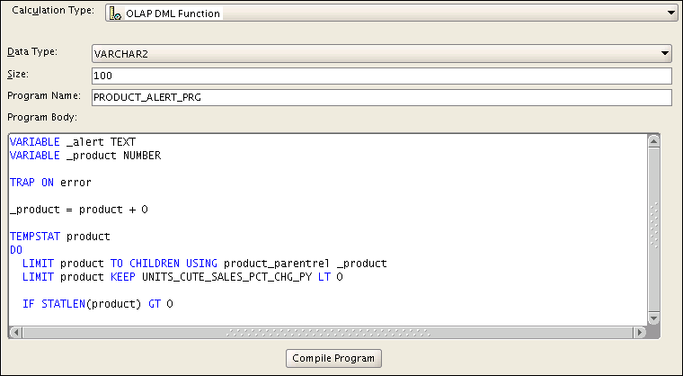

5.6.3 OLAP DMLファンクションの例
値を戻すOLAP DMLプログラムはファンクションでもあります。
例5-1 OLAP DMLファンクション
この例のプログラムは、現在の売上が前年より少ない場合に値ALERTを戻します。実際の計算は、前年の売上からの変化率を求める別の計算済メジャー(UNITS_CUBE_SALES_PCT_CHG_PY)によって行われます。売上が前年より高い場合には、このプログラムはOKAYを戻します。
VARIABLE _alert   TEXT
VARIABLE _product NUMBER
TRAP ON error
_product = product + 0
TEMPSTAT product
DO
  LIMIT product TO CHILDREN USING product_parentrel _product
  LIMIT product KEEP UNITS_CUBE_SALES_PCT_CHG_PY LT 0
  IF STATLEN(product) GT 0
    THEN _alert = 'ALERT'
    ELSE _alert = 'OKAY'
DOEND
RETURN _alert
error:
RETURN 'ERROR'
この図に、プログラムの計算済メジャーとしての定義を示します。
図5-7 OLAP DMLファンクションの使用
図5-7の説明が続きます
「図5-7 OLAP DMLファンクションの使用」の説明
この計算済メジャーに対する問合せの結果は次のとおりです。
CHANNEL         TIME         PCTCHG STATUS
Catalog         Q1.06            -1 ALERT
Catalog         Q2.06            -1 ALERT
Catalog         Q3.06            -3 ALERT
Catalog         Q4.06            -7 ALERT
Direct Sales    Q1.06            -3 ALERT
Direct Sales    Q2.06            -1 ALERT
Direct Sales    Q3.06            10 OKAY
Direct Sales    Q4.06            -4 ALERT
Internet        Q1.06            29 OKAY
Internet        Q2.06             3 ALERT
Internet        Q3.06             0 ALERT
Internet        Q4.06            16 OKAY
