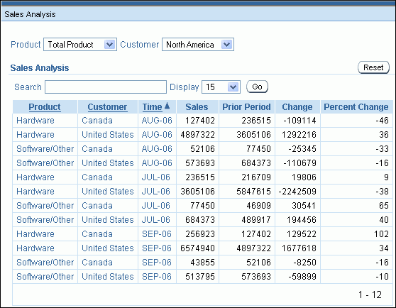

  • 選択リスト: レポートまたはダッシュボード内のディメンションをドリルできるよう、ディメンションごとにドロップダウン・リストを作成できます。

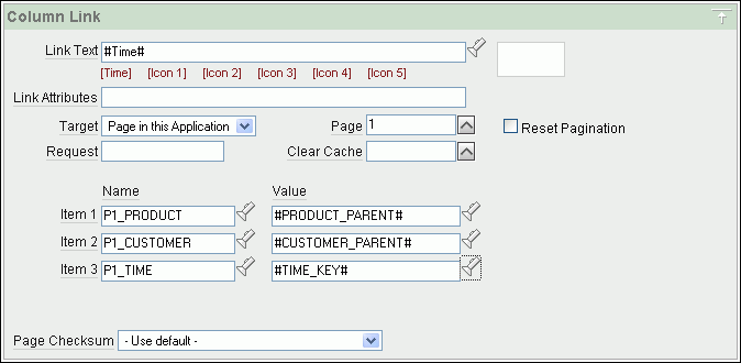

  • リンクされたディメンション列: Application Expressにおいて、階層の最下位へドリル・ダウンするためのリンクを、クロス集計のディメンション列に追加できます。最上位レベルに戻るには「リセット」ボタンを使用します。
これらのユーザー・インタフェースを使用すると、ソース問合せのWHERE句に、バインド変数の値を設定できます。ユーザーが、選択リストで現在選択されている項目を変更したり、クロス集計内のリンクをクリックしたりすると、そのアクションにより変数の値は動的に変更されます。変数値が変更されると、問合せの条件およびレポートまたはダッシュボードの内容も変更されます。
変数により階層ビューのPARENT列の値が設定されると、ユーザーは親をドリルしてその子を表示できます。

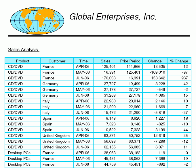

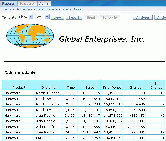

図6-1は、例6-1の問合せに基づくレポートをPDF形式で表示したものです。配布用のレポートを生成する場合は、Products、CustomersおよびTime Periodsの任意の組合せを選択リストから選択できます。このレポートでは、ハードウェア製品、ヨーロッパの顧客、および2006年第2四半期の月が選択されています。この章では、ドリル可能なディメンションを使用してこのようなレポートを作成する方法について説明します。
図6-1 BI PublisherのSalesレポート
図6-1の説明が続きます
「図6-1 BI PublisherのSalesレポート」の説明

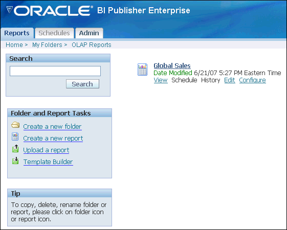

レポート・エントリを作成するには:
  1. ブラウザでBI Publisherのホーム・ページを開き、ログインします。
  2. 「マイ・フォルダ」をクリックします。
  3. 既存のフォルダを開きます。
    または
    フォルダを作成するには:
    1. 「新規フォルダの作成」をクリックします。
    2. テキスト・ボックスにフォルダの名前(OLAP Reportsなど)を入力します。
    3. 「作成」をクリックします。
  4. フォルダをクリックして開きます。
  5. レポートを作成します。
    1. 「新規レポートの作成」をクリックします。
    2. テキスト・ボックスにレポートの名前を入力します。
      この例では、Global Salesという名前のレポートを作成します。
    3. 「作成」をクリックします。
    レポートがフォルダ内に表示されます(図6-2を参照)。
図6-2 BI Publisherでのレポートの作成
図6-2の説明が続きます
「図6-2 BI Publisherでの新規レポートの作成」の説明

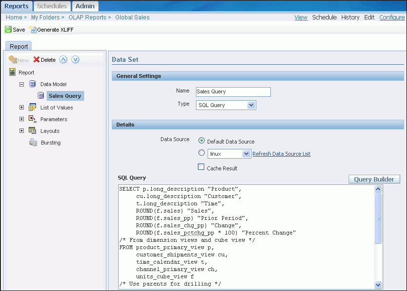

レポート・エントリを構成するには:
  1. レポートの内容を定義するため、「編集」をクリックします。
    レポート・エディタが表示されます。
  2. 「一般設定」で、説明を入力してデフォルトのデータソースを選択します。
    リストの中に、キューブが含まれているデータベースおよびスキーマへの接続が表示されていない場合は、BI Publisherの管理者に問い合せてください。
  3. 「データ・モデル」を選択し、「新規」をクリックします。
    「データ・セット」ページが表示されます。
  4. データセットの名前を入力し、例6-1に示したようなSQL問合せを入力します。ただし、セミコロンは使用できません。
  5. 「保存」をクリックします。
  6. 「表示」をクリックします。
    BI Publisherでは、レポート定義にエラーがないかどうかのチェックが行われます。エラーがなければ、レポート用のXMLが生成されます。
図6-3に、レポート・エディタの「データ・セット」ページを示します。
図6-3 BI Publisherのレポート・エディタによるデータ・モデルの作成
図6-3の説明が続きます
「図6-3 BI Publisherのレポート・エディタによるデータ・モデルの作成」の説明

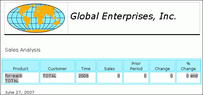

図6-4に、サンプル・レポートのテンプレートとして使用するWordドキュメントを示します。次の要素が含まれています。
  • バナーの書式設定に使用する表。グラフィック、会社名および横罫線で構成されます。(静的)
  • レポートの名前。(静的)
  • 次の2つの行を含む問合せ結果の表。
    • 見出し行。(静的)
    • テキスト・フォーム・フィールドを含む本文行。XMLタグおよびデータの適切な書式を指定します。これらのフィールドは、BI Publisherによって問合せのデータに置き換えられます。最初の列と最後の列にはそれぞれ2つのフィールドが含まれています。最初と最後のフィールドにより、列の繰返し範囲が指定されます。(動的)
  • 日付フィールド。このフィールドは、Wordにより現在の日付に更新されます。(動的)
この例では、何も記述されていないWordテンプレートを使用しますが、たとえば、すでにバナーなどが定義されているテンプレートを使用してもかまいません。
図6-4 Wordで作成されたBI Publisher用のサンプル・レポート・テンプレート
図6-4の説明が続きます
「図6-4 Wordで作成されたBI Publisher用のサンプル・レポート・テンプレート」の説明

WordでBI Publisherテンプレートを作成するには:
  1. Wordで新規文書を開きます。
  2. 目的にあわせてページを構成します。
  3. 問合せ結果に対する表を作成します。
    図6-4の表はごく単純に示したものです。必要に応じて、ネストした列や表など、より複雑な書式を使用することもできます。
  4. 「表示」メニューから「ツールバー」を選択し、さらに「フォーム」を選択します。
    「フォーム」ツールバーが表示されます。
  5. 次の手順に従って各列の本文行にフィールドを入力します。
    1. 目的のセルにカーソルをあわせます。
    2. 「フォーム」ツールバーで、「テキスト ボックス フォーム フィールド」アイコンをクリックします。
      「テキスト ボックス フォーム フィールド」ダイアログ・ボックスが表示されます。
    3. 「種類」から適切な項目を選択します。通常、ディメンション・ラベルに対しては「文字列」、メジャーに対しては「数値」を選択します。
    4. デフォルト値および書式を入力します。
    5. 「ヘルプの追加」をクリックします。
      「ヘルプの追加」ダイアログ・ボックスが表示されます。
    6. <?tag?>という書式を使用して、目的のXMLタグをヘルプの内容を指定するボックスに入力します。
      XMLレポートに表示されているとおりにタグ名を入力します。たとえば、XMLタグ<Product>に対しては<?Product?>と入力します。
    7. 「OK」をクリックして「ヘルプの追加」ダイアログ・ボックスを閉じます。
    8. 「OK」をクリックして「テキスト ボックス フォーム フィールド」ダイアログ・ボックスを閉じます。
  6. 最初の列の先頭部分に、追加のフォーム・フィールドを挿入します。
    1. 「テキスト ボックス フォーム フィールド」ダイアログ・ボックスで、For-Eachなどのデフォルト値を入力します。
    2. 「ヘルプの追加」ダイアログ・ボックスで、次のテキストを入力します。
      <?for-each:ROW?>
  7. 最後の列の末尾に、追加のフォーム・フィールドを挿入します。
    1. 「テキスト ボックス フォーム フィールド」ダイアログ・ボックスで、Endなどのデフォルト値を入力します。
      <?end for-each?>
  8. 表の見出しやデータ列の適切な位置調整など、その他にも書式設定に関する変更がある場合は、Wordを使用してその変更を行います。
  9. ドキュメントをRTFファイルとして保存します。

  9. 「表示」をクリックします。
    レポートが表示されます。
  10. 書式を変更する場合は、リストから書式を選択し、「表示」をクリックします。
    XMLを表示する場合は、「データ」を選択します。
図6-5に、HTML形式で表示したレポートを示します。
図6-5 HTML形式で表示したBI Publisherのレポート
図6-5の説明が続きます
「図6-5 HTML形式で表示したBI Publisherのレポート」の説明

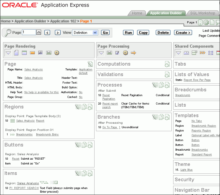

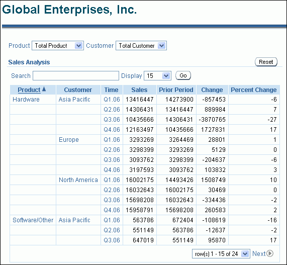

6.3 Application Expressを使用したダッシュボードの開発
Oracle Application Expressは、Oracle Database用の高速Webアプリケーション開発ツールです。Application Expressには、ユーザー・インタフェースのテーマ、ナビゲーショナル・コントロール、フォーム・ハンドラ、フレキシブル・レポートなど、開発プロセスを簡素化するための機能が組み込まれています。
「概要」に、キューブから分析データを抽出し、それらを多様なグラフやレポートの形式で表した高度なダッシュボードが表示されています。Oracle OLAPにより生成される豊富な分析データを表示するためのダッシュボードを、キューブから容易に作成できます。
Application Expressをまだ使用していない場合は、次のOracle Technology Networkのページから、ソフトウェア、チュートリアルおよびドキュメント一式をダウンロードできます。
http://www.oracle.com/technetwork/developer-tools/apex/overview/index.html
図6-7に、ProductとCustomerの表示リスト、および3つのディメンション列すべてにリンクを持つクロス集計を示します。別のProductまたはCustomerを選択すると、関連する列には新たに、選択したキーの子が表示されます。いずれかの列のディメンション・キーをクリックすると、その子が表示されます。「リセット」ボタンを押すと、ページがリフレッシュされ、最初に選択したデータが表示されます。

図6-8に、Application Expressに表示された問合せの結果を示します。ページには、ブレッドクラム、「検索」ボックス、「表示」リスト、「実行」ボタン、「リセット」ボタン、「スプレッドシート」リンクなどのアイテムが自動的に追加されます。このアプリケーションでは「リセット」ボタン以外は不要であるため、その他のアイテムは削除してもかまいません。
図6-8 Application Expressの基本的なSalesレポート
図6-8の説明が続きます
「図6-8 Application Expressの基本的なSalesレポート」の説明

ページ定義を開くするには:
Application Expressでは、ページ定義で、ページの作成および編集に加え、グラフィカル・アイテムの追加や変更も行えます。これらのアイテムは、「ページ・レンダリング」、「ページ・プロセス」、「共有コンポーネント」という3つの列に分類されます。
  • アプリケーションを起動後、ページ下部にある「ページの編集」リンクをクリックします。
    または
  • Applicationのホーム・ページで、レポートが定義されるページのアイコンをクリックします。
図6-9 Application Expressの「ページ定義」
この図は、ページ定義の領域を示しています。
図6-9の説明が続きます
「図6-9 Application Expressの「ページ定義」」の説明

  4. ディメンション列の「編集」アイコンをクリックします。
    「列属性」ページが表示されます。
  5. 「列リンク」で、リンクを定義します。手順は次のとおりです。
    • 「リンク・テキスト」: ディメンションの名前を選択します。
    • 「ページ」: ページ番号を入力します。
    • 「名前」: レポートに表示される順序でディメンションをリスト表示します。「アイテム」はバインド変数の名前です。また「値」は、定義されているディメンションのDIM_KEY列またはその他のディメンションのPARENT列です。
    図6-11に、Timeディメンションのリンク定義を示します。
  6. 「変更の適用」をクリックします。
    「列属性」ページが閉じ、「レポート属性」ページに戻ります。
  7. その他のディメンション列のリンクを定義します。
  8. 「変更の適用」をクリックします。
    「レポート属性」ページが閉じ、「ページ定義」に戻ります。
図6-11 Timeリンクの定義
図6-11の説明が続きます
「図6-11 Timeリンクの定義」の説明

図6-12に、2006年第3四半期の月を表示した、処理が完了したページを示します。このアプリケーションでの操作を続行して、他のレポートやグラフをページに追加することもできます。これらのレポートやグラフにデータを供給するSQL問合せには、ディメンションのバインド変数をそのまま使用できます。
図6-12 Application Expressの列リンクを持つSales Analysisレポート
図6-12の説明が続きます
「図6-12 Application Expressの列リンクを持つSales Analysisレポート」の説明
